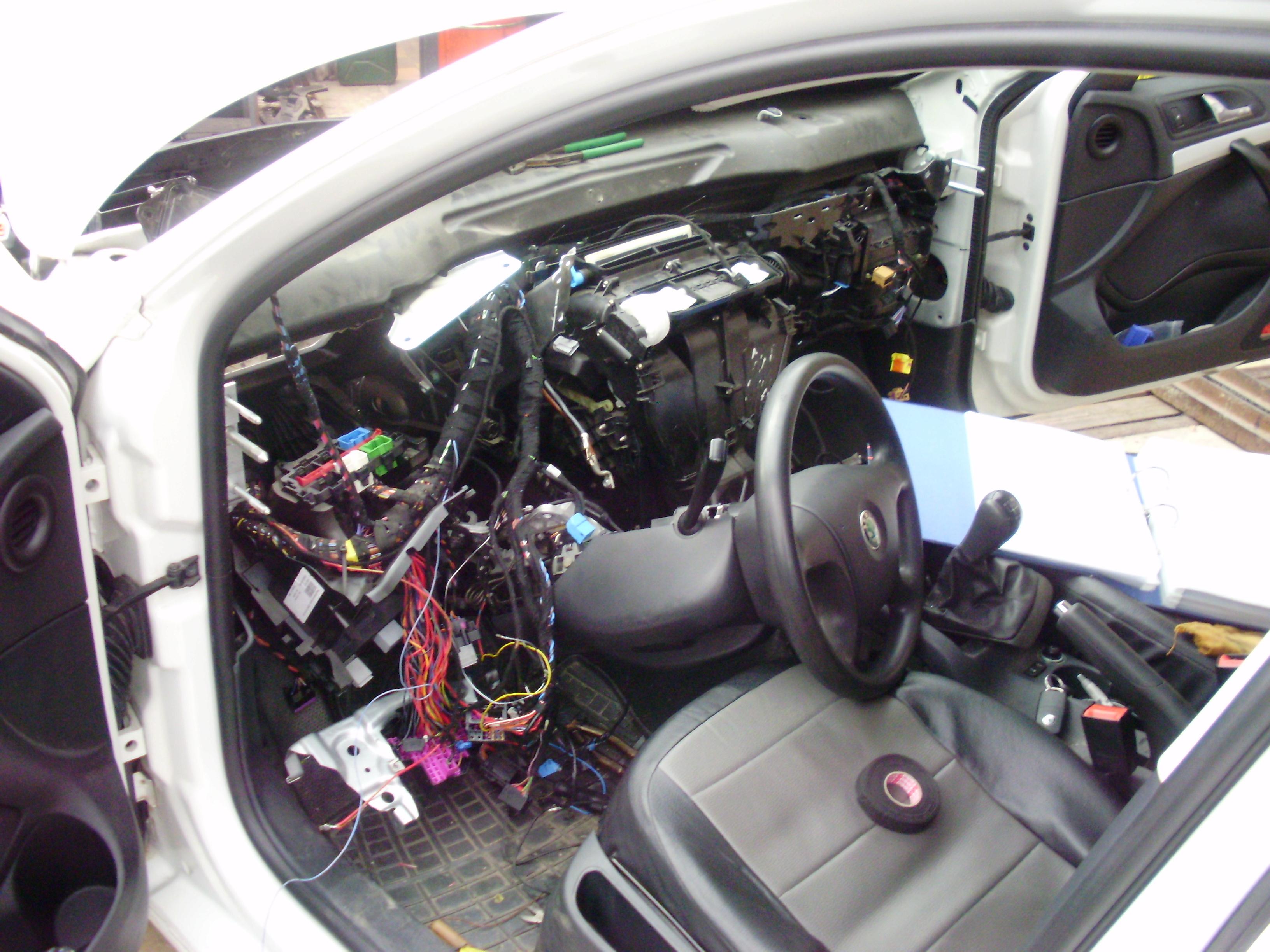

OII na větši servis, trošku zanedbaný kousek, tak se musí poléčit - climatronic, TMP, tempomat, MF volant atd
největší perličky: olejové čidlo - zohlý pin v konektoru , svorkovnice v mezistěně - cvaklých několik drátů ke kasli
Ahoj Jardo trochu masakr ale jak pěkně některí udělají vrak s auta co :-)))toto znám pěkně co jde strhnout a ulomět a skřípnout :-))))tak to sis musel vyhrát dát to dohromady......Mrs.
