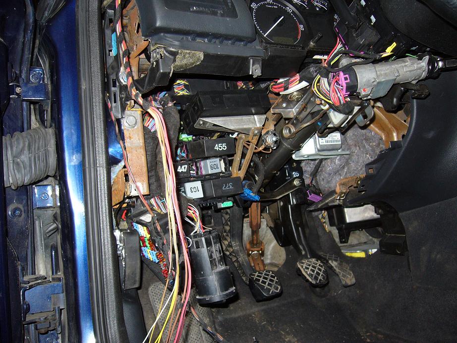

T5 sundání nárazníku, předělání čidel PDC kvůli rámu a složení (3 hodiny práce :palec: ) škoda že tam zavazela výztuha

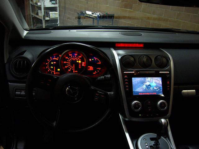

Mazda RX7 us verze (práce pro ženu) - velice zajímavé auto, ale stejně spousta věcí je zbytečně překombinovaných oproti koncernu
