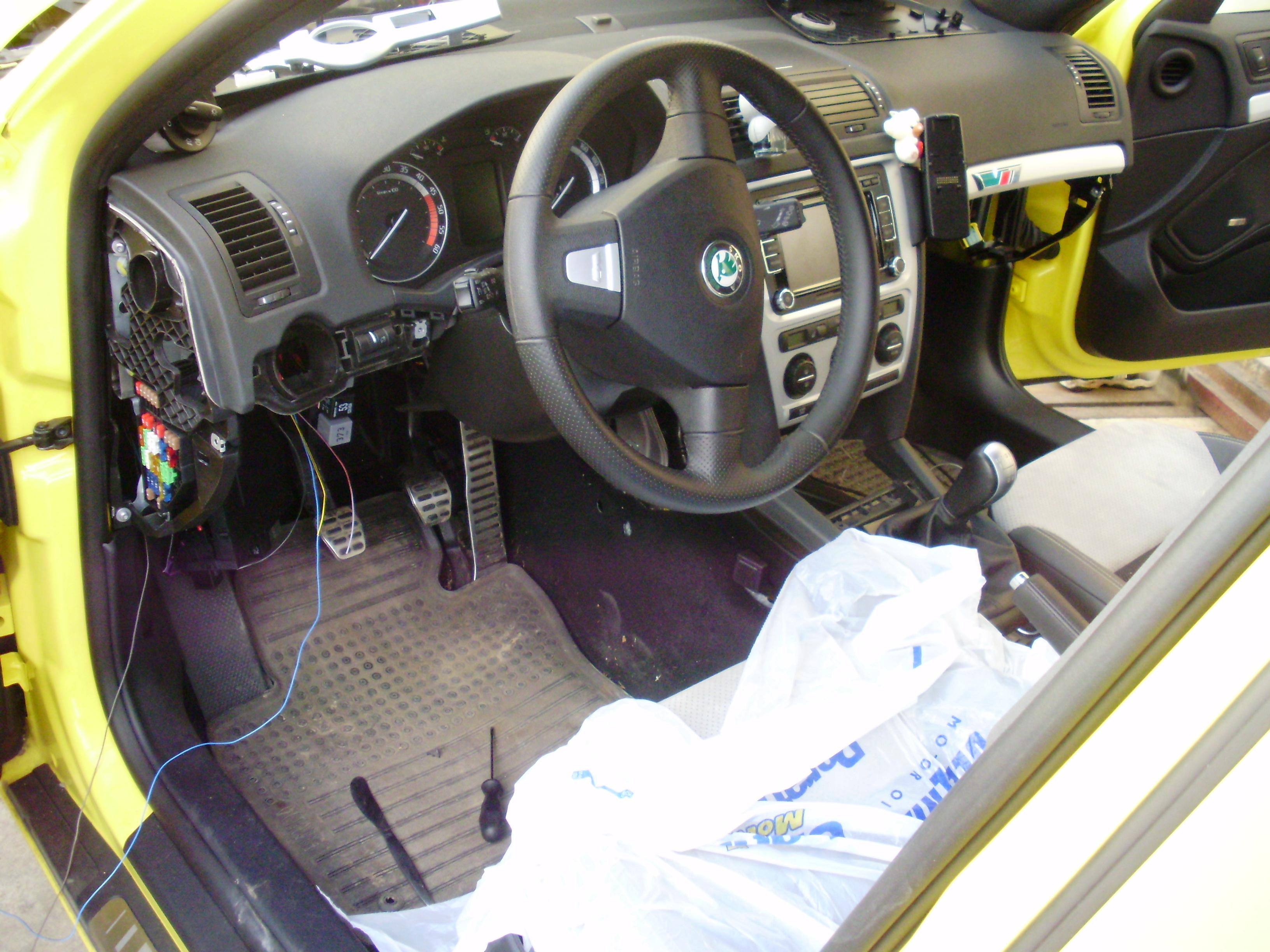

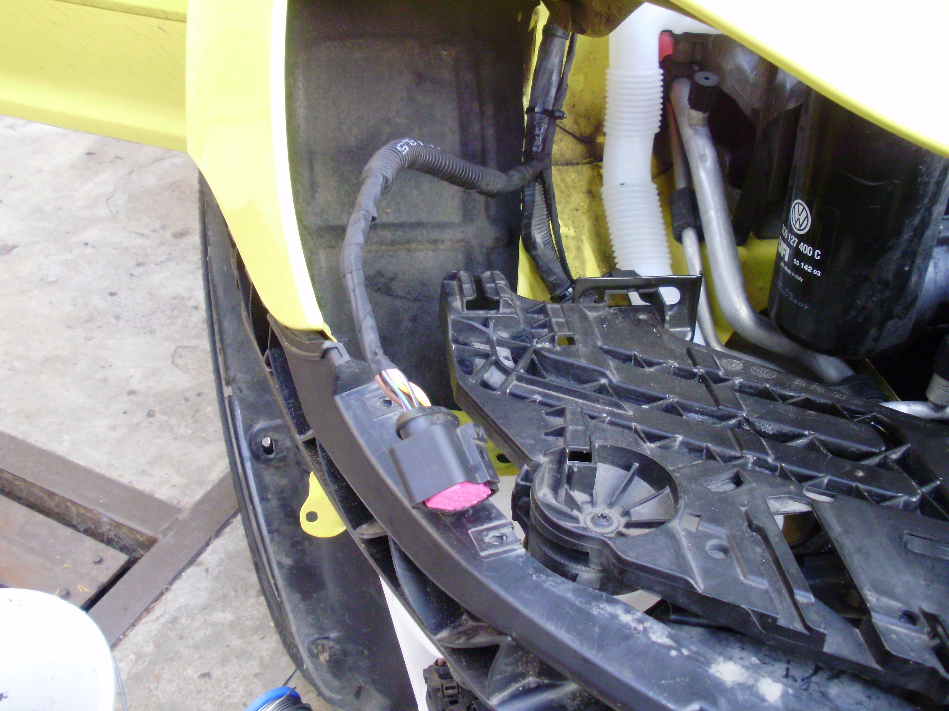

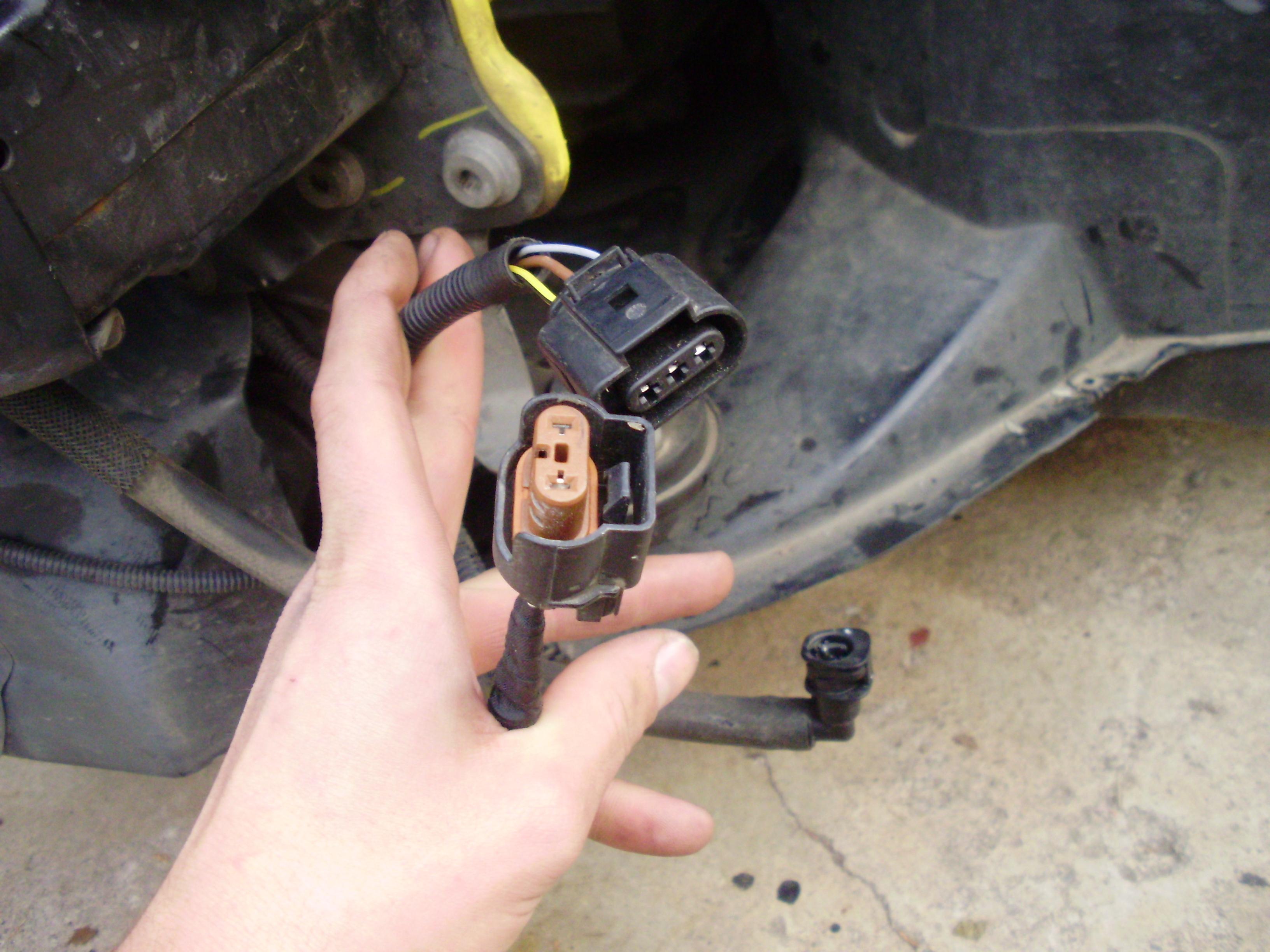

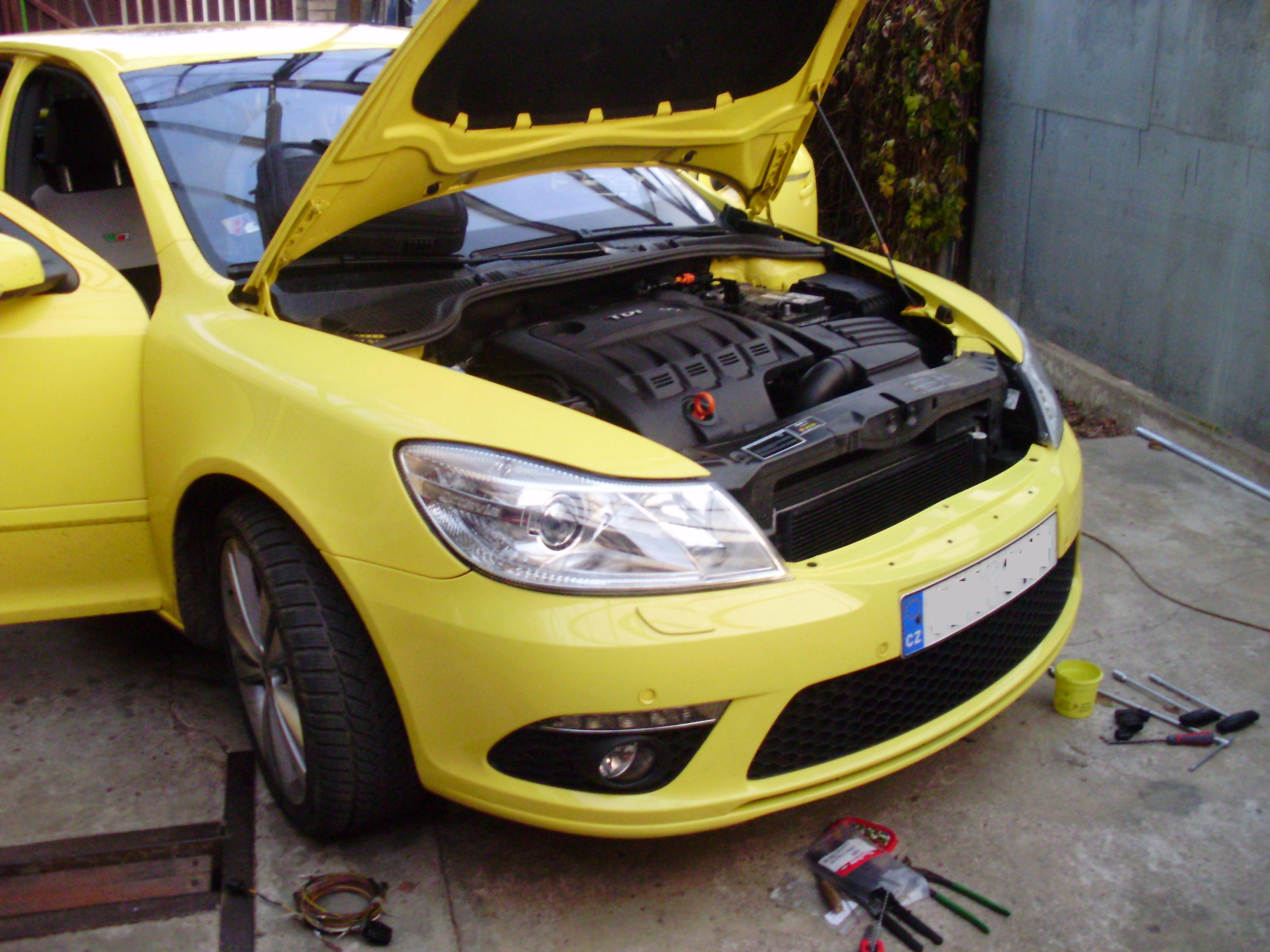

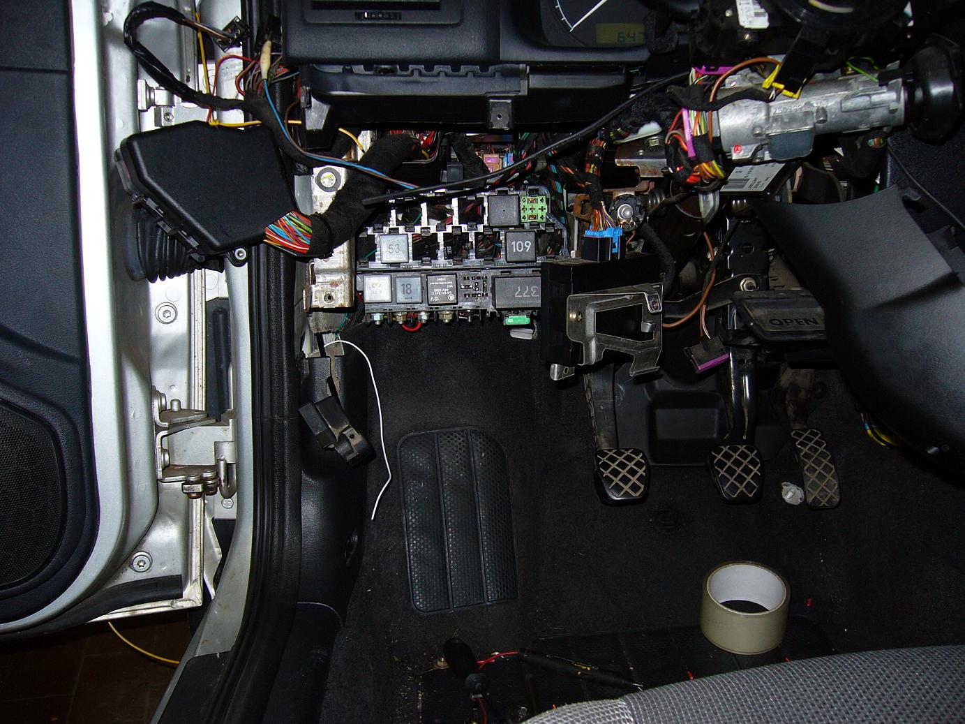

OII RS předělaná na FL - předek
Takze borec koupil blatniky, xeny, osazenej naranik a masku? Mas tuseni na kolik ho to cele prislo?
celkově asi na 20t za díly, ale staré se daly celkem dobře prodat, tak to zas tak zlé nebylo, cena překopání elektriky cca 6t (nejdražší z toho byla nová jednotka nastavování světel cca 3500,-)
Jardo, uměl bys tyhle díly sehnat a pak to celé překopat? Kamaráda to nadchlo a za tyhle prachy, co jsi psal by do toho šel hned (OII Combi RS MR2008 v té samé modré). Kdyžtak klidně SZ. Dík :)
