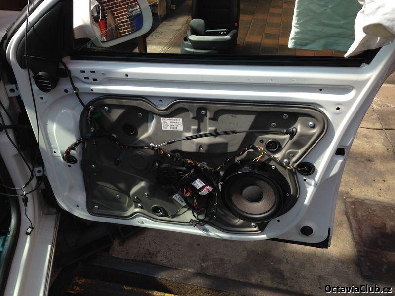

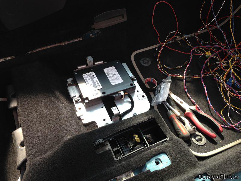

Dnes me Jara delal:
- komplet SoundSystem s kabelazi repro a tapecama
- montaz stropnich airbagy s komplet novou kabelazi a vymenou jednotky
- komplet novou kabelaz na stmivani vsech tri zpetnych zrcatek
- montaz nove komfortky
- montaz dvouantenniho systemu do auta (pres vyhrivani zadniho okna a druha pod palubkou)
- oprava GPS kabelu k antene
Celkovy cas 7.00 - 19:30 (muj cas 3:30 - 23:30).
Je teda pravda, ze jsem vyznamne pomahal - hlavne s vysavanim auta :-) :-) :-)
Jaro jesne jednou moc dik, uz shanej ty dalsi veci :-)
Ty jo a jak jsem byl uz taky docela KO, tak jsem docela bloudil, nez jsem najel na vypadovku na Brno, hlavne, ze me jel Columbus i Waze, ale uplne jsem to jaksi ignoroval :-)
Viz foto:
- tak a ted me reknete, jak sem vlozim foto, protoze se me nezobrazuje - prilozit soubor :-(

Tak prikladam fotky z akce "Z" :-)
Zajimave, najednou vkladat jdou :-)
