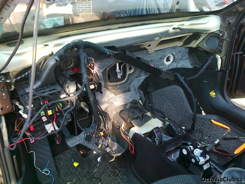

Vaša a Rolbař
Tak se přidávám ke spokojeným lidičkám, kteří se potkali s Vášou a jeho prací... Super človíček, kterej ví, co dělá a je radost ho pozorovat u práce..Tempomat šlape a elektrika zase v cajku.. Velké díky i takhle veřejně.. :-). Je super, že se člověk má kam obrátit a nestrachovat se, jak v origo, že se opravdu řeší problém a ne normohodiny..
