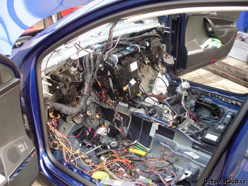

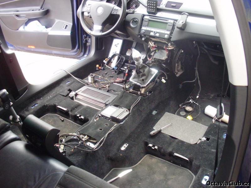

Tak samo jsem to trošku přehnal, dá se to, ale ...

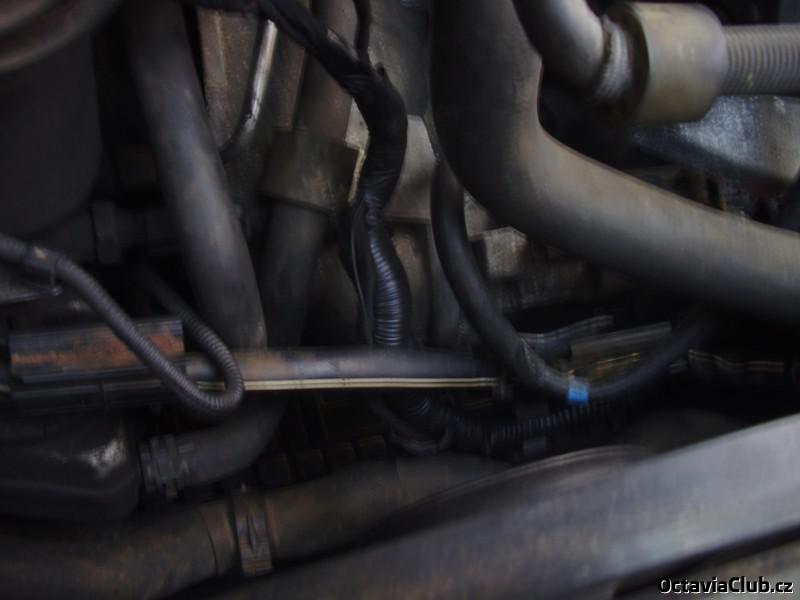

U BKD mi tam překáží hahice vzduch, ta je chycená šroubem v protisměru a před tím jsou hadičky podtlaků...
Je to k nas*ání, když mě dělí 2 šrouby a 2 rychlospojky od finále, jinak jsem dokázal vyndat úplně všechno :(

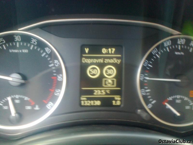

kamera momentálně není vhodná k publikaci, mám ji jen nalepenou páskou k oknu, umístit ji nějak definitivně bude docela sranda, chtěl sem nechat udělat serii 10ks skel na zakázku, ale cenovku cca 18t za sklo by mi nikdo nezaplatil + samo práce
k tobě by to šlo, jen jiná GW, nadrátovat, pro lineass jiné řízení.... ale zatim neni moc možností jak ji přidělat
Upraveno uživatelem Rolbař
Ono by mozna stacilo. kdyby nekdo umel udelat to zacerneni na tom skle pak uz je to brnkacka :-)
Videl jsem nekde original montaz destaku vedle zrcatka a tam byla takova samolepka s nejakou emulzi, ktera se nechala na skle nejakou dobu a na to se pak prilepil ten destak, ale spise to chce, aby to bylo zatavene v tom skle asi co?
Desitku za sklo bych jeste dal :-) , ale co se stane az me lupne kaminek :-(.

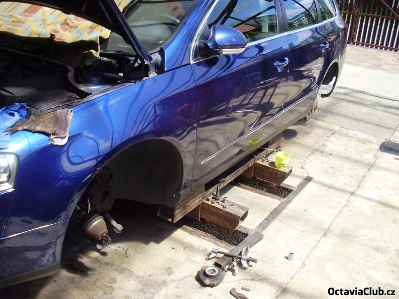

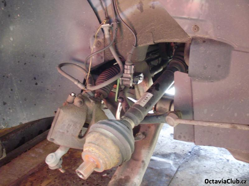

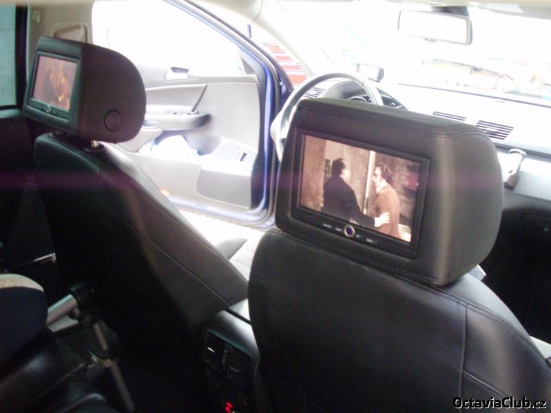

jeden časosběr passat 3C - za poslední 4 roky, plno věcí se nefotilo....
webasto
dynaudio
rearseatentertiment
DCC podvozek
laneassist
kessy
el. 5. vrata
2. vodní chladič
výhřev dětské sedačky

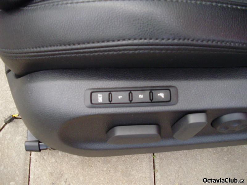

el. sedačky s pamětí a masáží

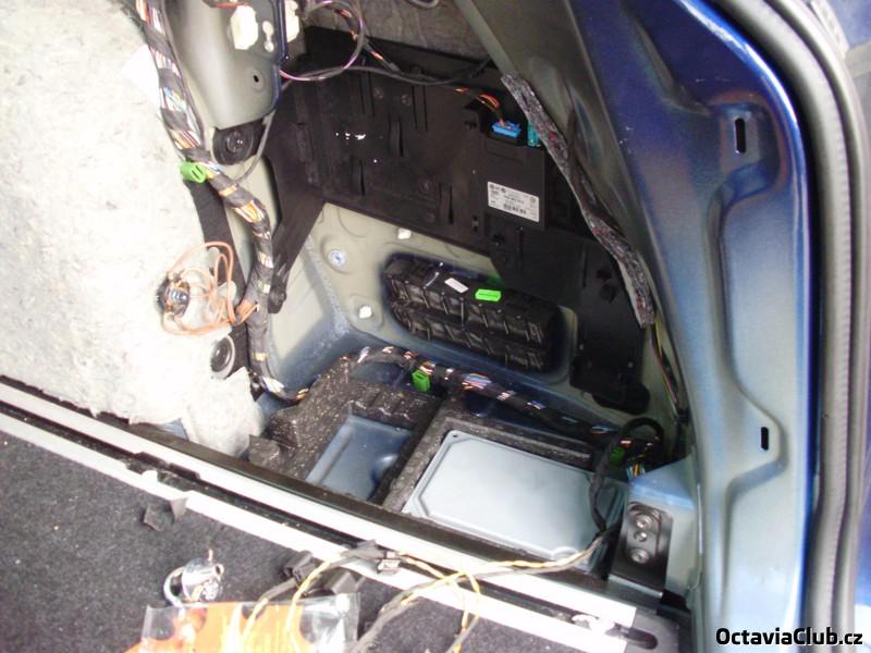

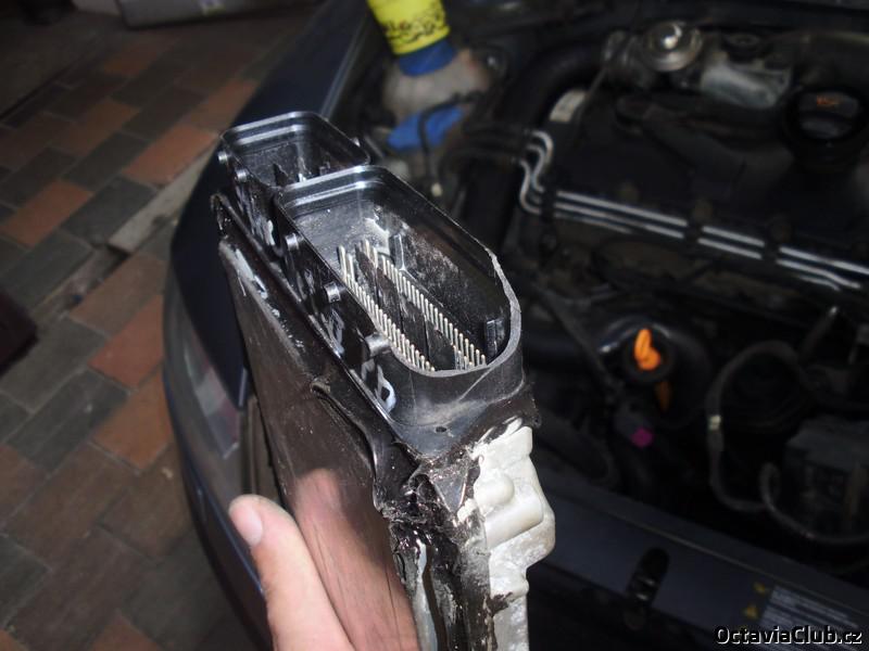

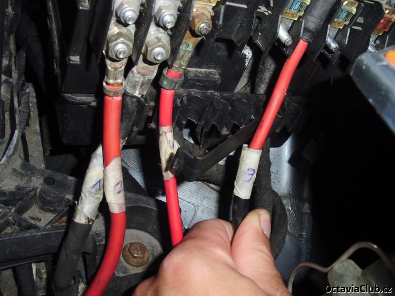

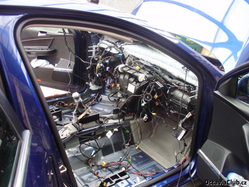

OII kde se někdo pěkně vyřádil, hlavně než se něco odpojí, tak si to očísluju a pak to tutově zapojim nazpět 2143 :D

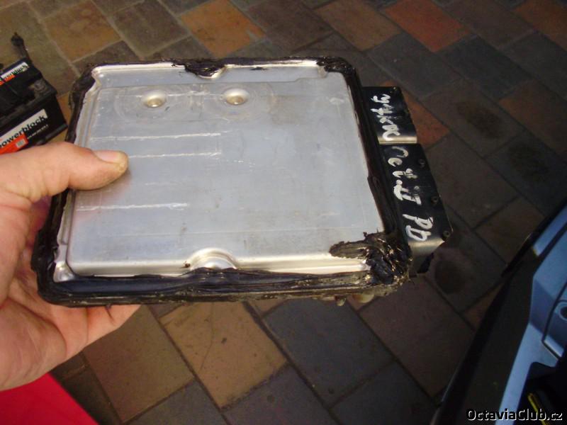

shrnuto: motorovka na vyhození, kabelovej svazek motoru taktéž (někdo ho celej rozmotal a pak zase zamotal i s prasklejma drátama)
ani sem nefotil stahovačky obou předních dveří - nanýtované 4kama nejtama, co se samo hned ustřihnout....
chudák auto, ale +- se dalo do kupy
