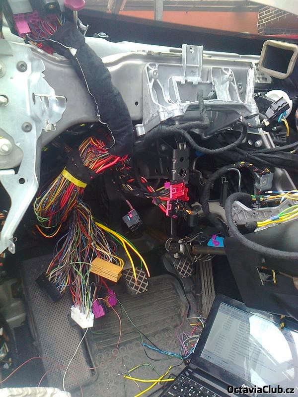

John1976 Odesláno Březen 23, 2016 Sdílet Odesláno Březen 23, 2016 Jarda dnes menil BSG za BCM 100% prace. Jeste jednou diky. 0 Citovat Odkaz ke komentáři
Hydraulik Odesláno Březen 24, 2016 Sdílet Odesláno Březen 24, 2016 kolik taková předělávka vyjde a jak je to časově náročné? Pokud to není tajné 0 Citovat Odkaz ke komentáři
Rolbař Odesláno Březen 25, 2016 Sdílet Odesláno Březen 25, 2016 pokud si doneseš BCM, nová dálková ovládání, tak přepojení včetně drobného materiálu cca 5t, je to na 3/4dne 0 Citovat Odkaz ke komentáři
Rolbař Odesláno Březen 27, 2016 Sdílet Odesláno Březen 27, 2016 Pár fotek z předělávky 0 Citovat Odkaz ke komentáři
Hydraulik Odesláno Březen 27, 2016 Sdílet Odesláno Březen 27, 2016 Se starými budíky to fungovat nebude, že? 0 Citovat Odkaz ke komentáři
Rolbař Odesláno Březen 27, 2016 Sdílet Odesláno Březen 27, 2016 bude, jen nepíše hlášky o žárovkách a zmizí menu světla vidění..... 0 Citovat Odkaz ke komentáři

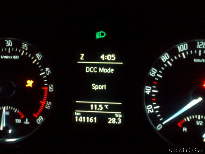

Rolbař Odesláno Březen 30, 2016 Sdílet Odesláno Březen 30, 2016 jedno hraní z velikonoc :D 0 Citovat Odkaz ke komentáři
ka_r_los Odesláno Březen 30, 2016 Sdílet Odesláno Březen 30, 2016 adaptivní tlumiče na octavii? A kde to má pak tlačítko?:) 0 Citovat Odkaz ke komentáři
marekczek Odesláno Březen 30, 2016 Sdílet Odesláno Březen 30, 2016 na displeji jízdní režimy :D :D Pekny 0 Citovat Odkaz ke komentáři
Rolbař Odesláno Březen 30, 2016 Sdílet Odesláno Březen 30, 2016 (upraveno) jj, DCC na OII :) tlačítko je zatím použité jedno ze stávajících a samo to mění i charakteristiku posilovače řízení Upraveno Březen 30, 2016 uživatelem Rolbař 0 Citovat Odkaz ke komentáři
ka_r_los Odesláno Březen 30, 2016 Sdílet Odesláno Březen 30, 2016 tomu se opravdu říká machrovinka:) A režim comfort má nějaký vliv? Podle barvy je to tvoje auto? Jak dlouho to bude moc mít v techničáku Octavia 1Z? :) (vtip) 0 Citovat Odkaz ke komentáři
Rolbař Odesláno Březen 30, 2016 Sdílet Odesláno Březen 30, 2016 (upraveno) jj, je to moje mrcha, hodně je znát režim comfort a sport, na comfort je to plavný a řízení je gumový, na sport to ztvrdne obojí Upraveno Březen 30, 2016 uživatelem Rolbař 0 Citovat Odkaz ke komentáři
ka_r_los Odesláno Březen 30, 2016 Sdílet Odesláno Březen 30, 2016 Je škoda, že cena těch tlumičů (napočítám ten zbytek) je vysoká a spolehlivost taková náladová :( 0 Citovat Odkaz ke komentáři
Rolbař Odesláno Březen 30, 2016 Sdílet Odesláno Březen 30, 2016 (upraveno) právě kamarád najel na CCčku s DCC cca 360t km a tlumiče stále ok, druhej má 150 a taky ok cena je trošku úlet, mě se povedlo koupit celý set z německa z testovačky za přijatelnou cenovku Upraveno Březen 30, 2016 uživatelem Rolbař 0 Citovat Odkaz ke komentáři
ka_r_los Odesláno Březen 30, 2016 Sdílet Odesláno Březen 30, 2016 a přitom na golfu to je psáno jako špatná kombinace (ale spíš s ohledem na ojetiny)... Hlavně ať to slouží a investovaná práce je k radosti :) Trošku mimo, ale pořád k tématu podvozku, ty máš teď zkušenost asi s každým podvozkem:D Na české silnice bys u OII doporučil jakou sestastavu bys doporučoval? Co všude čtu recenze, tak kolikrát co do "komfortu" vyhrávají 4x4 na chůdách... Tvůj názor? 0 Citovat Odkaz ke komentáři
Rolbař Odesláno Březen 30, 2016 Sdílet Odesláno Březen 30, 2016 můj názor je 4x4 na paketu pro špatné cesty a 15" gumy, je to docela znát...samo sem paket pro špatné cesty zachoval i u DCC 0 Citovat Odkaz ke komentáři
ka_r_los Odesláno Březen 30, 2016 Sdílet Odesláno Březen 30, 2016 Děkuju, sice nemám udělaný test tlumičů, ale mám najeto 226tkm, takže už budu na hraně tak jako tak a přemýšlím, co pak, ale mám předohrab... A paket.. tak on zlepšuje i aerodynamiku ne?:D 0 Citovat Odkaz ke komentáři
Rolbař Odesláno Březen 30, 2016 Sdílet Odesláno Březen 30, 2016 myslel jsem tím zvednutý podvozek, to moc spotřebě nepřidává, ale na české silnice je to asi ideál, samo pak standart na 15" je taky dobrej 0 Citovat Odkaz ke komentáři
ka_r_los Odesláno Březen 30, 2016 Sdílet Odesláno Březen 30, 2016 To bohužel vím... auto mám od 172tkm, takže vlastně ani nevím, jak nové tlumiče jezdí... Ale moc děkuju za názor :) 0 Citovat Odkaz ke komentáři
Laurin Klement Odesláno Březen 30, 2016 Sdílet Odesláno Březen 30, 2016 Copak tlumice, ale pri tomhle najezdu uz zacinaji silentbloky. Kazdopadne Jardo skvela prace. Respekt! :) 0 Citovat Odkaz ke komentáři
