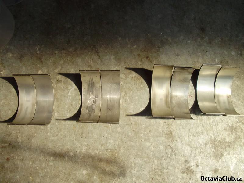

Takže keď mám na OII BXE najazdené 310 000 km asi tam nebudem mať tie šály TH... tie už by dávno vyleteli predpokladám...
záleží i na stylu jízdy, pokud to jen lechtáš, tak vydrží déle, já jezdím dost brzda plyn.... uvidíme co vytáhnu z o měsíc starší OII s 280t km která je v rodině, ta jezdí na spotřebu....
Jardo - tak si sa konečne dokopal aj k svojim šálkam ako sme sa bavili a ako vidím sa oplatilo ... Je to naozaj tak že niekde sa objavil nejaký pochybný výrobca , kde sa patrne chcelo ušetriť oproti KS a tak to aj dopadlo ...
Rozvody po 180 na prvom CR a 210 na druhej generácii sú krásna vec, reálne poznám pár áut ktoré jazdia 60tkm ročne a vydržali tento interval , inak hučia kladky a pumpy tečú tak že rozvod musí ísť nový lebo je nasiaknutý a kladky detto ... horšie je že pumpová závada ale zase pre zmenu prehrievacia je aj na OIII TDI motoroch ...

Tak bohužel i značka KS - KolbenSchmidth podléhá destrukci, dnešní BLS 178 xxx km, MR2008 34/2008 - ověřitelných a na 2. válci z horního ložiska odkápla kompozice, zbytek ložisek, zejména 1. a 4. válec jen běžné opotřebení. kompozice se zachytla i v sacím koši olejového čerpadla
