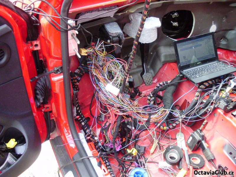

takže dělám z 90% elektromontáže/ diagnostiku/ soft. úpravy/ mechanicky práce spojeny s elktomontážemi/ dodělvání ne-origo příslušenství/ doladění po bouračkách/ zjištování PINů-km/atd.

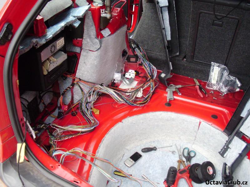

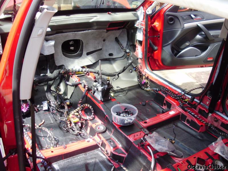

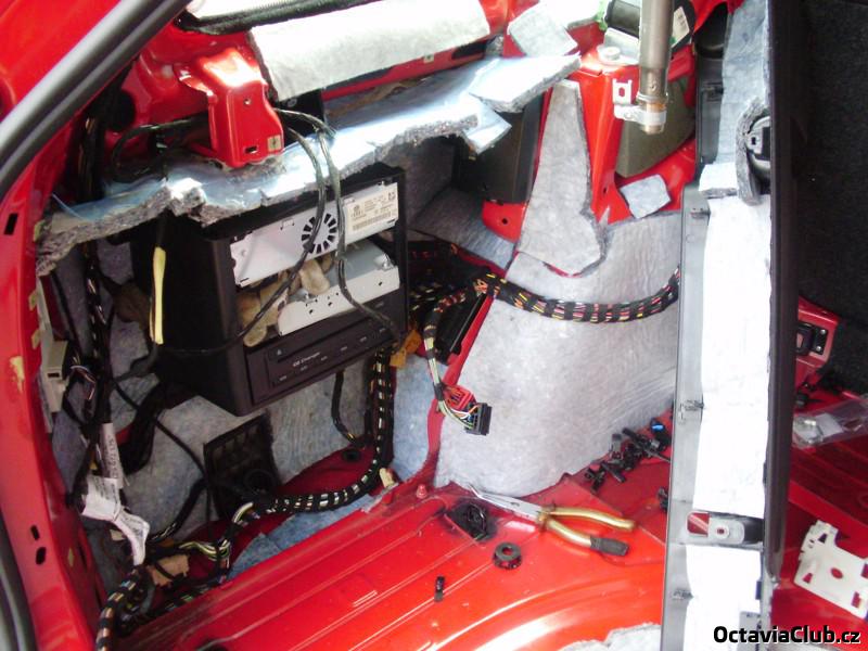

Masakr:) ale podobne fotky jsou inspiraci nam plebsu:D jinak dekuju za fotkz rouna, clovek aspon vi, kam se to jeste vejde:) Pocitam, zes tam dal to LaK tlumeni. Ja ted resim, co dat na podlahu jako dalsi vrstvu pod pedaly a na podbehy. Jinak jak tam neprekazi ta spousta kramu, to se to pak pracuje:)
