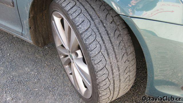

Ladinek Odesláno Květen 5, 2011 Sdílet Odesláno Květen 5, 2011 Tak jsem se konecne rozhodl prezout tu hruzu co tam byla a mam ted Continental Sport Contact 3 225/40 R18 a parada. To trepani bylo zpusobeno pokopanyma pravyma rafkama a to tak ze dost. Az jsem se divil, ze jsem tak dlouho na tom mohl jezdit. Ahoj Lada 0 Citovat Odkaz ke komentáři

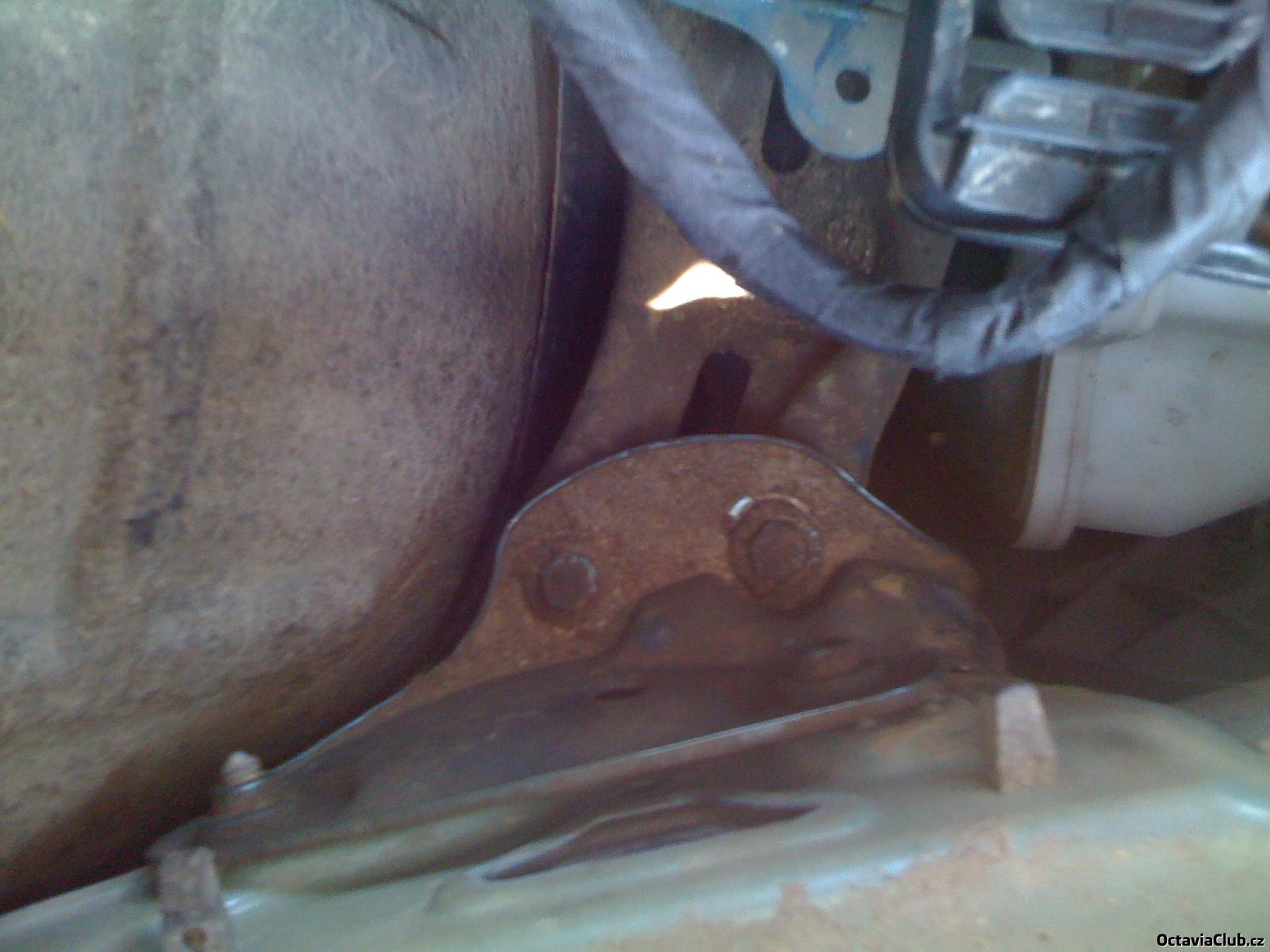

Ladinek Odesláno Květen 9, 2011 Sdílet Odesláno Květen 9, 2011 Tak me to moje auto ted zase nasr... nebo spise ten kdo to predelaval. Musim tam vymenit oba dva drzaky na kazde strane na blatniky, protoze ten koumak tam proste nechal ty stare a drzi to na jednom sroubu viz. foto a navic to vubec nesedi. 1 foto facelift blatnik s puvodnima drzakama 2 foto facelift blatnik jak ma byt Ahoj Lada 0 Citovat Odkaz ke komentáři
O.v.i. Odesláno Květen 9, 2011 Sdílet Odesláno Květen 9, 2011 (upraveno) noo pekne zrezli.. tak alespon koukam ze vymenit jou potreba pokud clovek nejni bastl.. :D Upraveno Květen 9, 2011 uživatelem O.v.i. 0 Citovat Odkaz ke komentáři

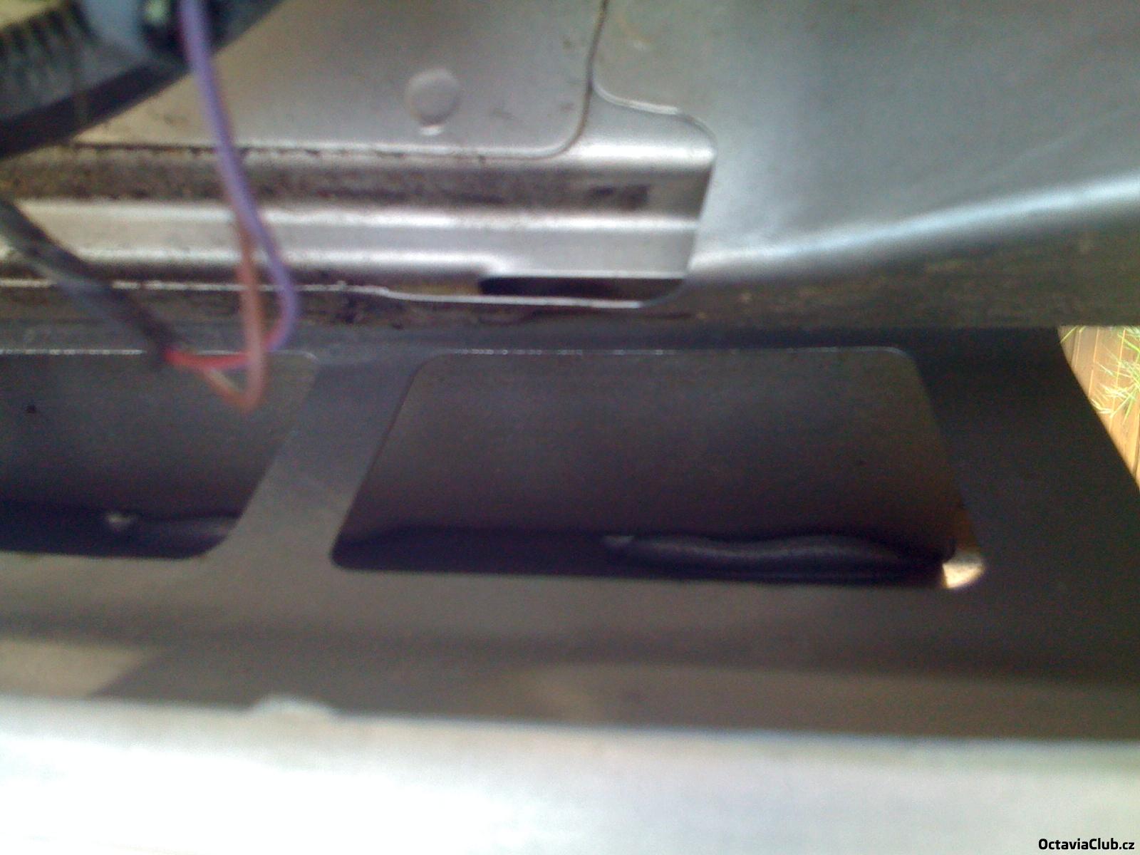

Ladinek Odesláno Květen 9, 2011 Sdílet Odesláno Květen 9, 2011 Upravil jsem popis, samozrejme se fotky vlozily obracene. To neni rez, ale bordel bohudik :-) To foto 2 je stribrny orig FL 2011. Alespon ted vim jak to vse rozdelat a naraznik pujde dolu jenom jeden kvuli vlozeni te vyztuhy viz foto, bacha ta se prinytovava. Ahoj Lada 0 Citovat Odkaz ke komentáři

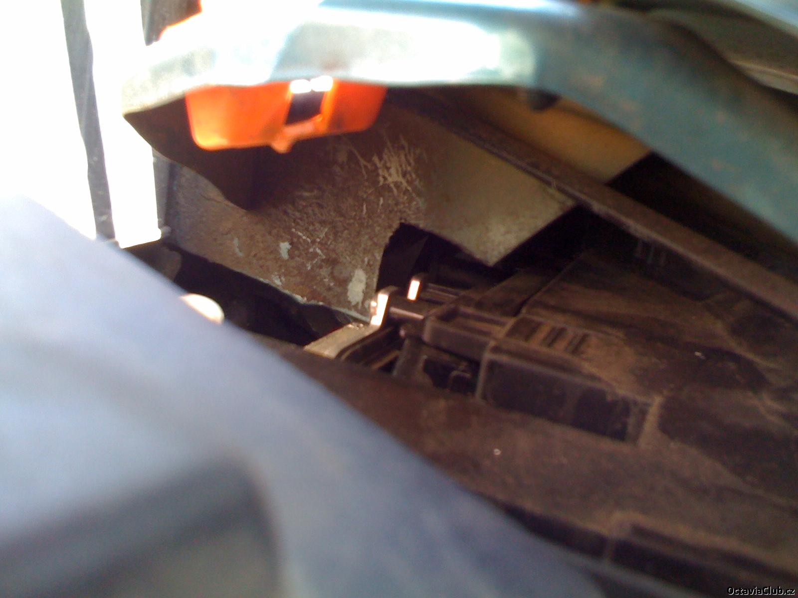

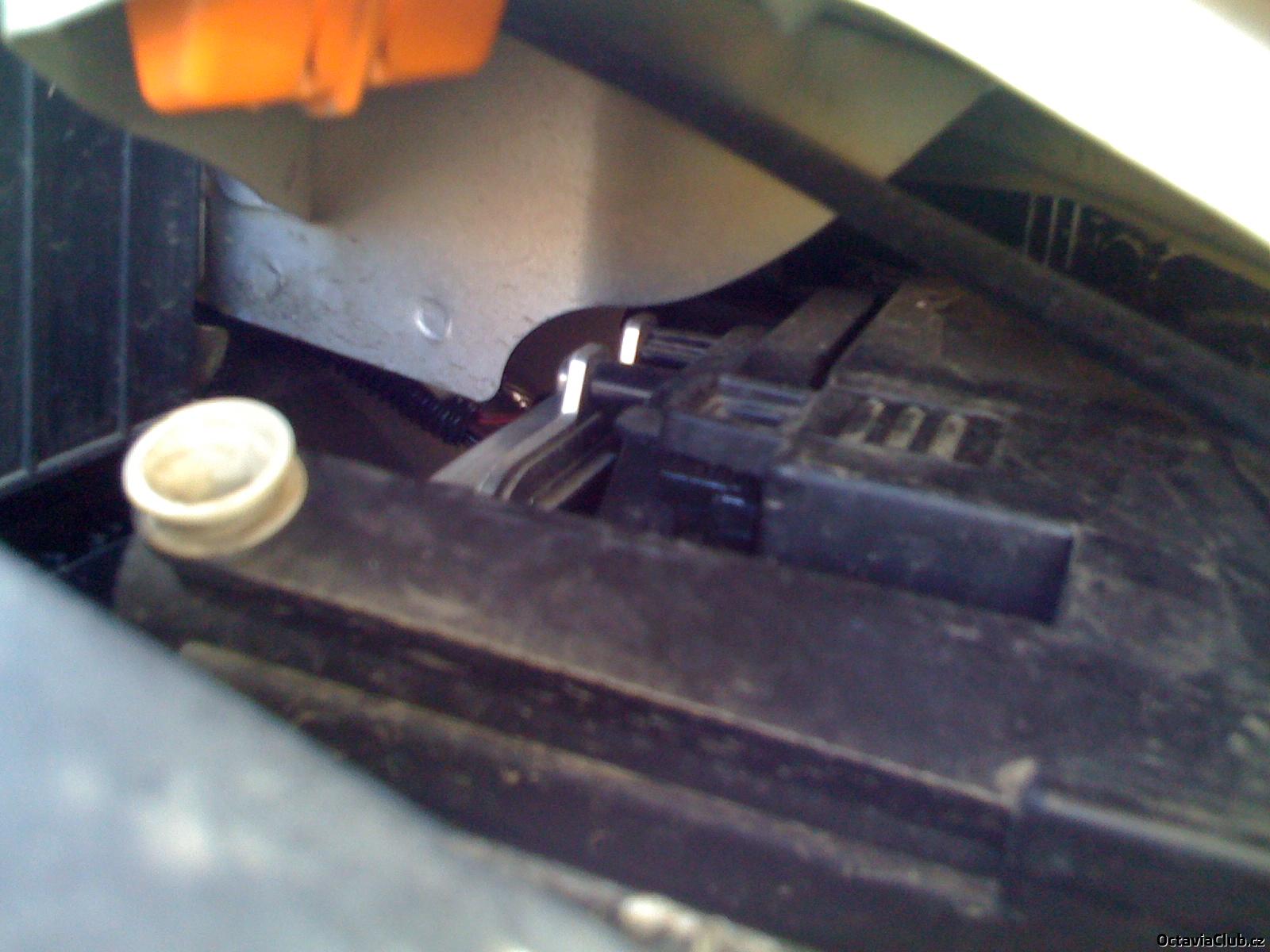

Ladinek Odesláno Květen 9, 2011 Sdílet Odesláno Květen 9, 2011 Kdy to budes delat? Bacha, musis kvuli novym svetlum rezat do karoserie. Viz foto. Ja si to jeste pekne obrousim, protoze toto je katastrofa. Ahoj Lada 0 Citovat Odkaz ke komentáři
O.v.i. Odesláno Květen 10, 2011 Sdílet Odesláno Květen 10, 2011 hele chtel bych to udelat pristi mesic - doposhanim dily a hodim do laku... nechci to uspechat abych u sundanejch blatniku a ja nevim co vsechno zjistil, ze nemam jeden drzak neceho... to ne.. co je to za cast? co tam prekazi? mas to alespon necim zastriknuty ? 0 Citovat Odkaz ke komentáři

Ladinek Odesláno Květen 13, 2011 Sdílet Odesláno Květen 13, 2011 Tak elektrika je komplet predelana a je uz v perfektnim stavu diky MartinoviRS. Podvozek opraven vcetne vymeny komplet brzd - vse OK. Prezuto a vymenene pokopane disky - vse OK. Motoricky vse OK. Jeste dodelam male drobnosti jako je spasovani blatniku atd. a je to OK. Jeste se musi vymenit vadny kompresor na klimu. Ahoj Lada hele chtel bych to udelat pristi mesic - doposhanim dily a hodim do laku... nechci to uspechat abych u sundanejch blatniku a ja nevim co vsechno zjistil, ze nemam jeden drzak neceho... to ne.. co je to za cast? co tam prekazi? mas to alespon necim zastriknuty ? Zastriknute to bohuzel neni, ale budu to brousit do patricneho tvaru a pretru. Ahoj Lada 0 Citovat Odkaz ke komentáři

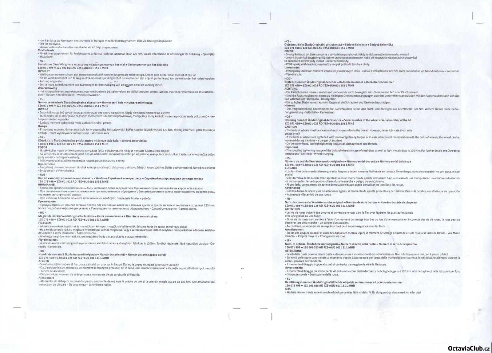

Ladinek Odesláno Květen 20, 2011 Sdílet Odesláno Květen 20, 2011 Tady vkladam co jsem dostal k tem Neptunum :-) Ahoj Lada 0 Citovat Odkaz ke komentáři

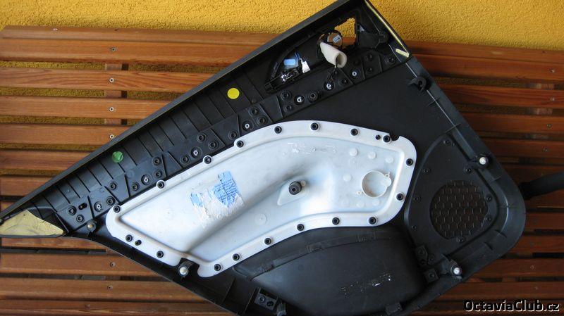

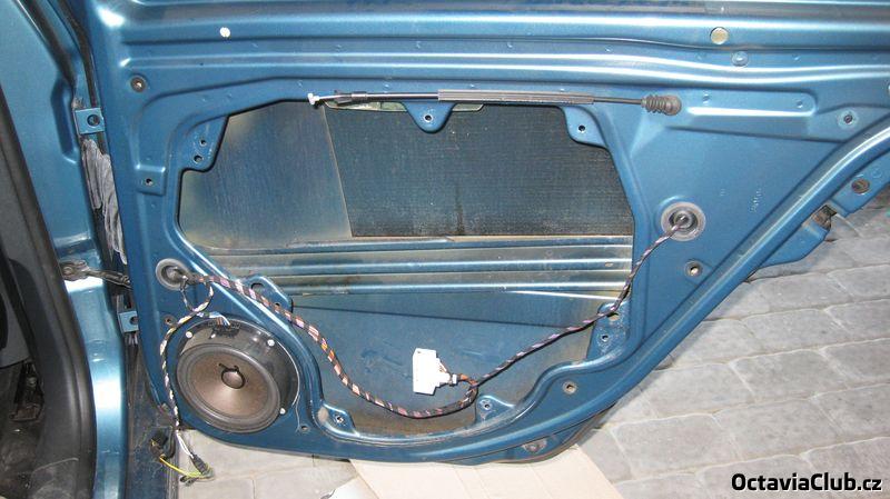

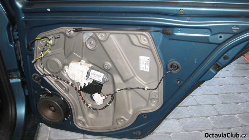

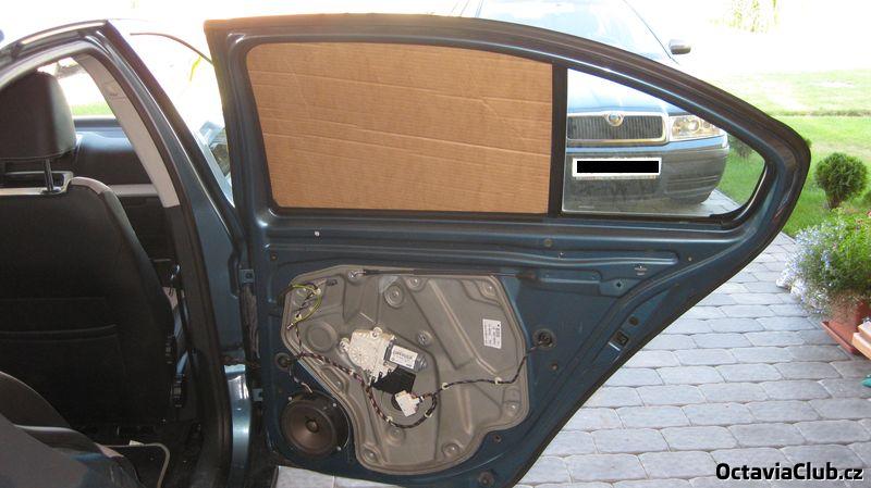

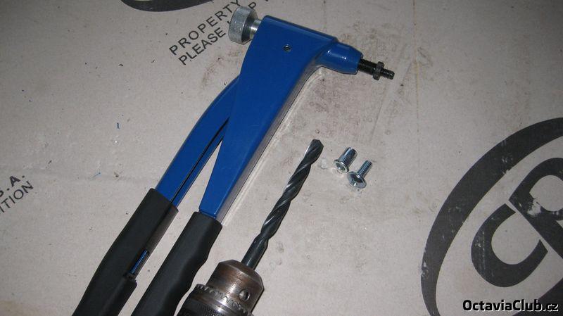

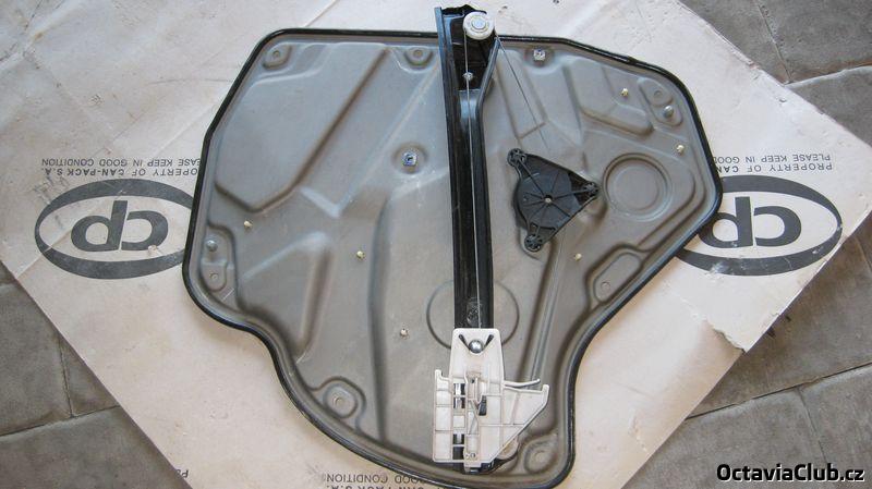

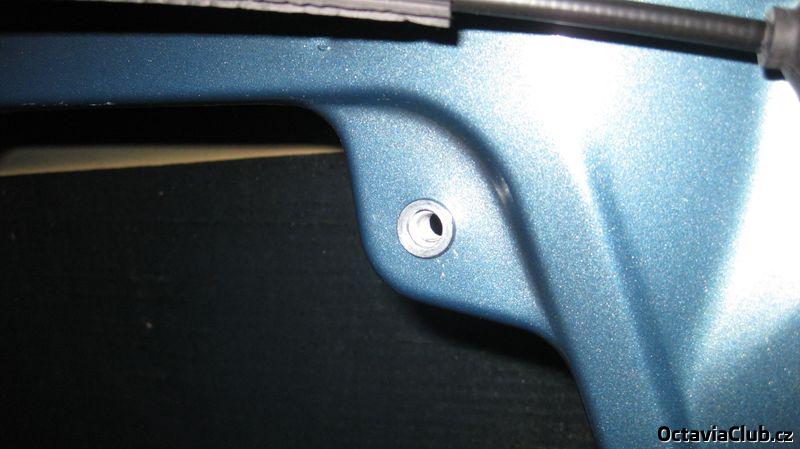

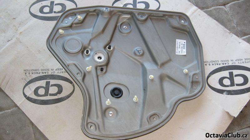

Ladinek Odesláno Září 23, 2011 Sdílet Odesláno Září 23, 2011 Tak jsem dnes opravoval stahovacku, neni to nic hrozneho a je to tak 2x rychlejsi nez rozebrat dvere u moji OI. Stahovacky me vsechny hrozne vrzou a tak jsem se dal na to abych je vsechny dukladne promazal. Zatim jsem udelal prave zadni dvere, protoze u tech me vypadl aretacni trn co drzi sklo, stahovacka vyjela z kolejnic a sklo spadlo do dveri. Dvere jsem cele rozebral a zrovna vycistil od bordelu. Stahovacku komplet namazal takovou specialni vazelinou ve spreji viz foto (tim maze kamarad, kdyz opravuje auta). A ted to pro mne nejdulezitejsi a snad se to bude nekomu hodit, protoze jsem to tu nikde nevidel (jenom nejake naznaky, ale jinak nic). Abych priste nemusel stahovacku zase odvrtavat, tak jsem to nahradil srouby a nanytoval matice (skoda ze to tak vyrobce nedela, protoze by se usetrila hromada prace). Koupil jsem si profi kleste na lisovaci matice (M6 - dira musi byt 9mm, tak jsem diry prevrtal). Nalisovat matice slo jedna basen a pak uz to jenom slozit. Zitra se chystam na zbytek. Vse viz foto: Ahoj Lada 0 Citovat Odkaz ke komentáři

Ladinek Odesláno Září 23, 2011 Sdílet Odesláno Září 23, 2011 Spolu s nakupem kol. Nebo si ho tu stahni :-). Ahoj Lada 0 Citovat Odkaz ke komentáři
