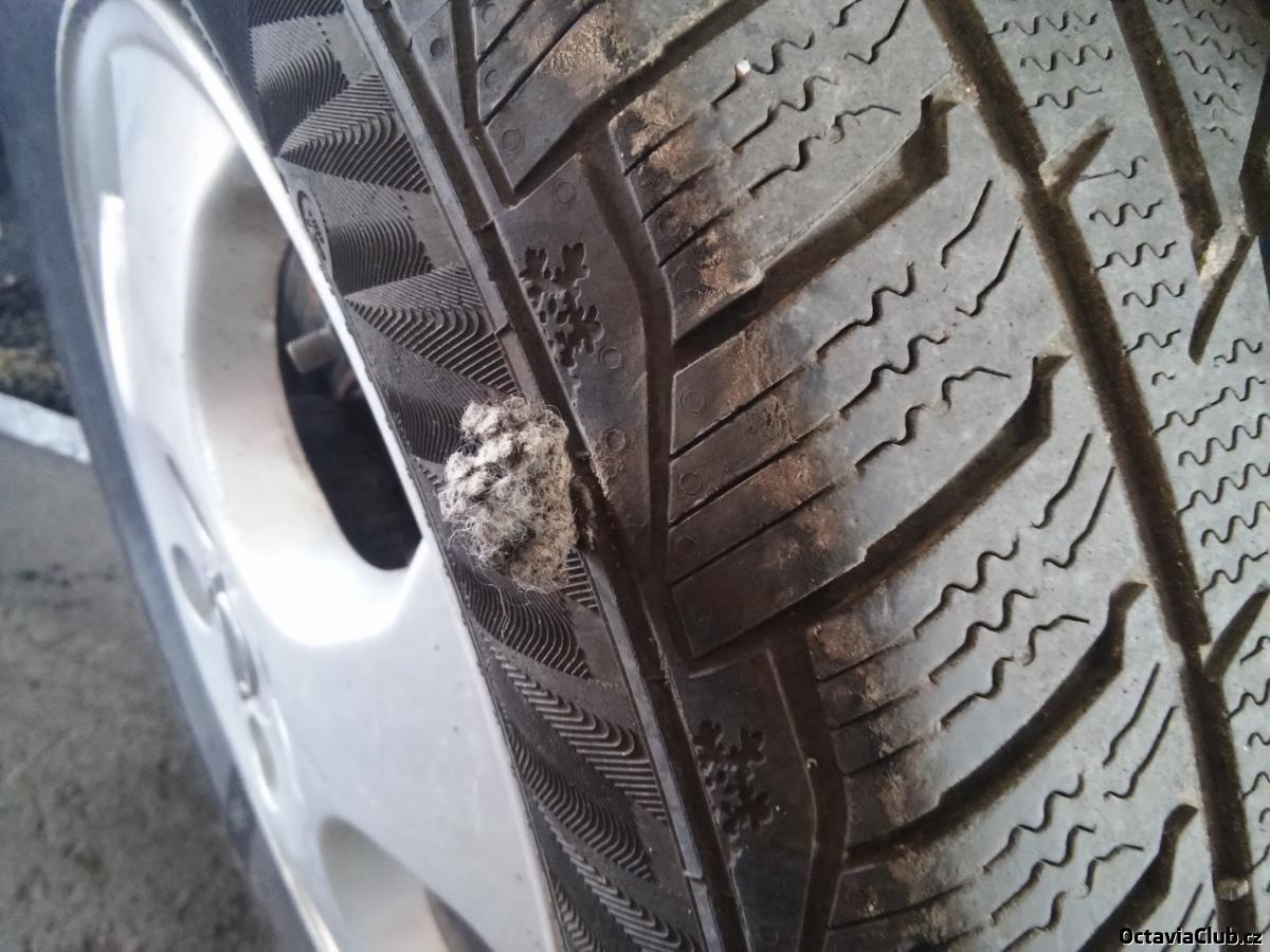

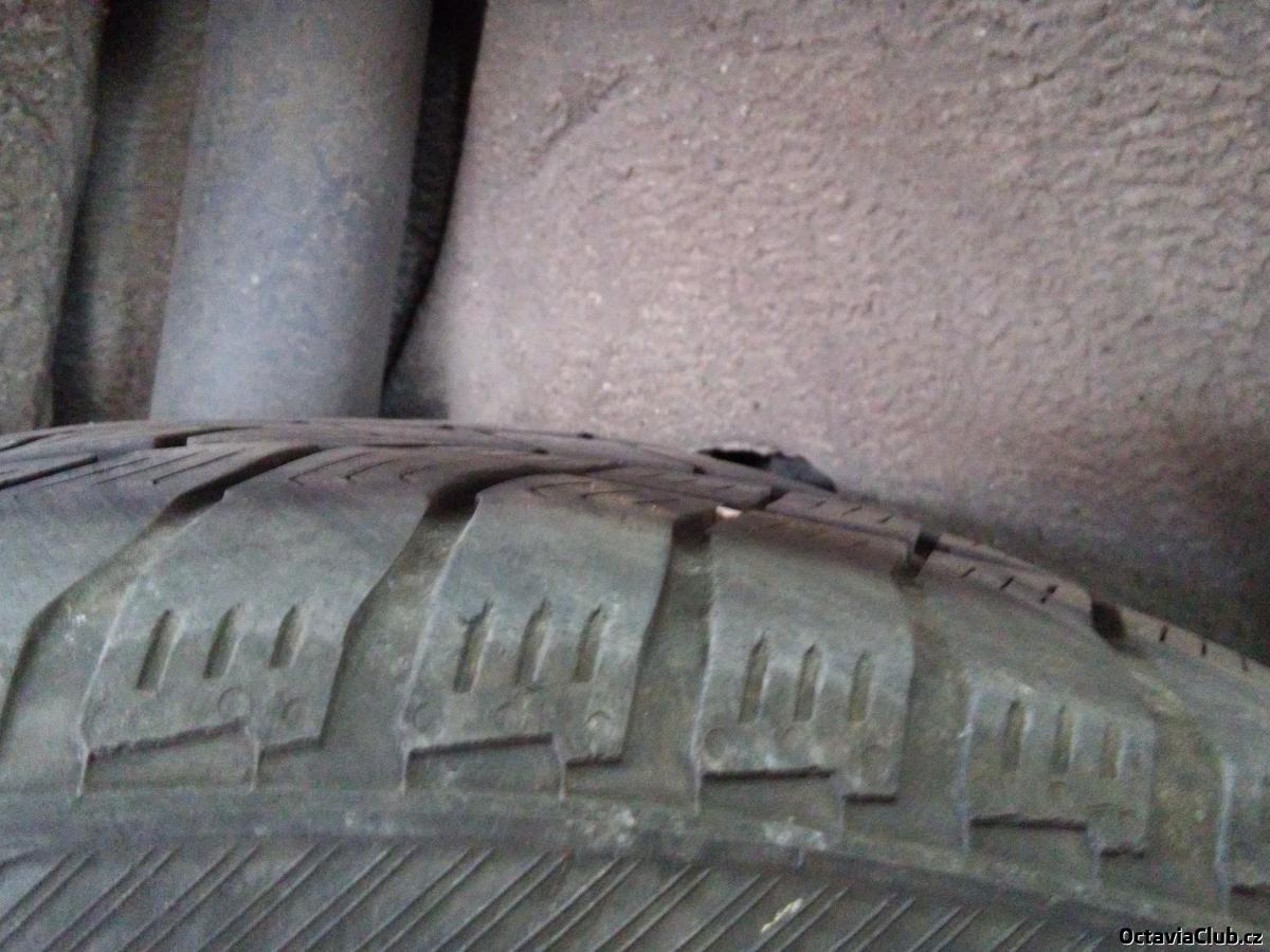

Sem tam behnem za mechanikmi k nám do dediny do servisu a tu sú nejaké chuťovky :D Oskákané/zodraté gumy sú z cigánskeho SII,jeden super opravený defekt a OII,ktorá bola čistá olejnička+stočenica+skladačka,proste to bol už takmer vrak - na budíkoch niečo cez 180 tis. km ... :)
