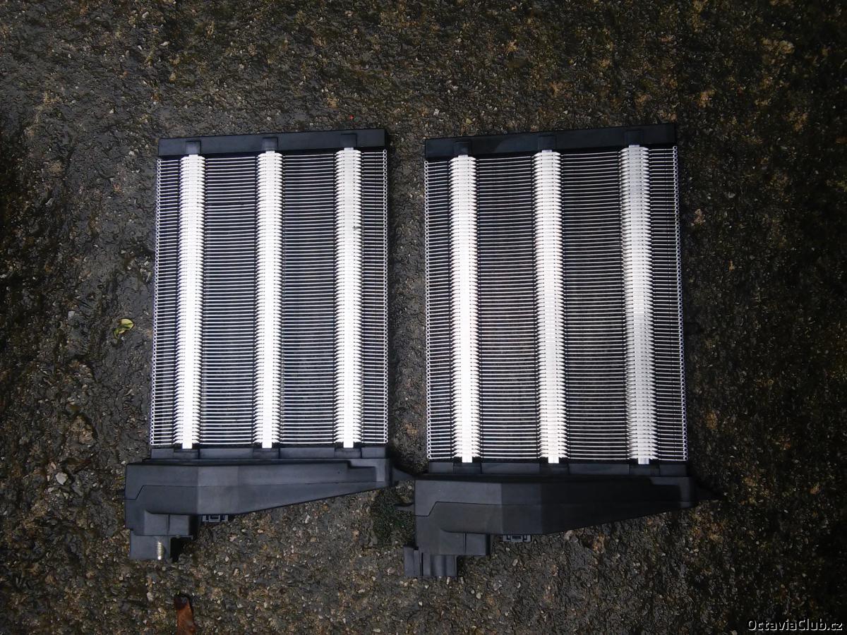

Je to už zopár týždňov, čo som bol kupovať nejaké veci na OII a medzi nimi bolo aj PTC :) Nedával som tomu nejaké veľké šance,že to bude PTC s riadiacou jednotkou,ktoré potrebujem a už vôbec žiadne,že ak bude s RJ,tak bude fungovať... Div sa svete,nefunkčnú špirálu z auta som vymenil za tú z druhej ruky a funguje B) Otázne je ale dokedy :D Nikdy by mi nenapadlo,že auto s funkčnou špirálou sa vykúri približne o 10 km skôr ako bez nej...

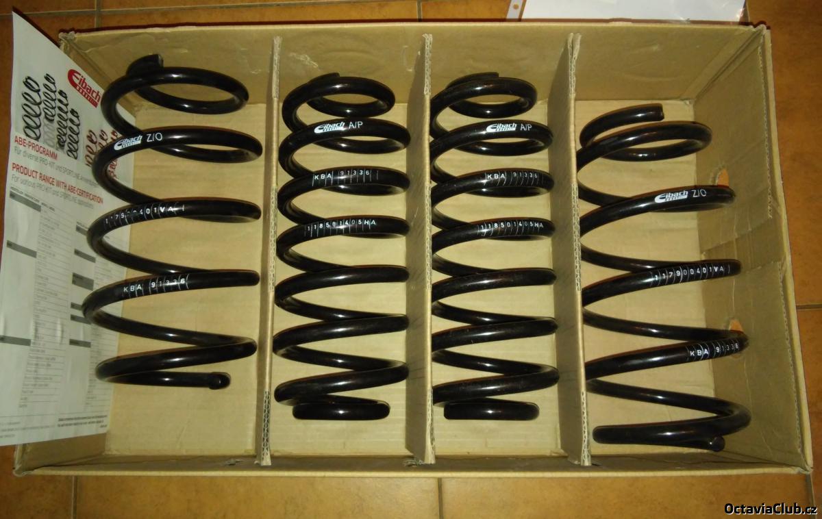

Síce mám doma nachystané RS pružiny,ale... Ale keďže chalani,ktorí majú tieto pružiny píšu na ne dobré ohlasy a mal som možnosť sa povoziť na OII s týmito pružinami a so 17" a musím povedať,že hlavne na priečnych nerovnostiach to bolo mäkšie :palec: Tak uvidíme ako to nakoniec dopadne :) Nechce sa mi len tak ľahko prejsť na vyšší podvozok :wub: A hlavne potom ako som išiel so známym,ktorý má chipnutú 1.9 do Piešťan na zraz cez Havran a za zákrutami som ho nechával za sebou,tak to sa už človek nechce len tak ľahko zmieriť s pocitom,že za zákrutou nechá za sebou aj výkonovo trošku silnejšie auto :D

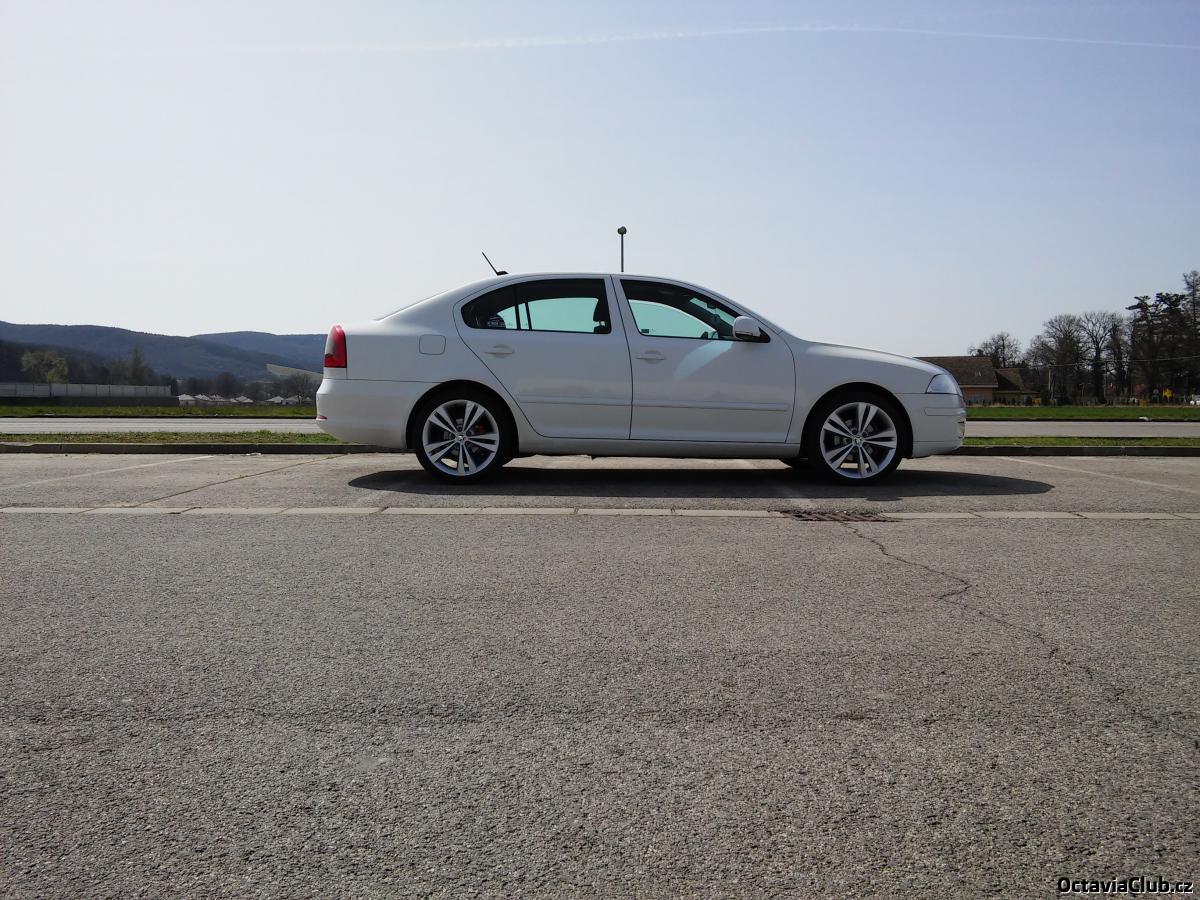

Od minulého týždňa (251 830 km) sú na aute RS pružiny a konečne aj letné gumy :) Konečne to aspoň trocha pruží... Ale samozrejme prejazd niektorými zákrutami už nie je taký,aký býval kedysi :rolleyes:

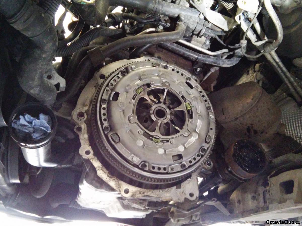

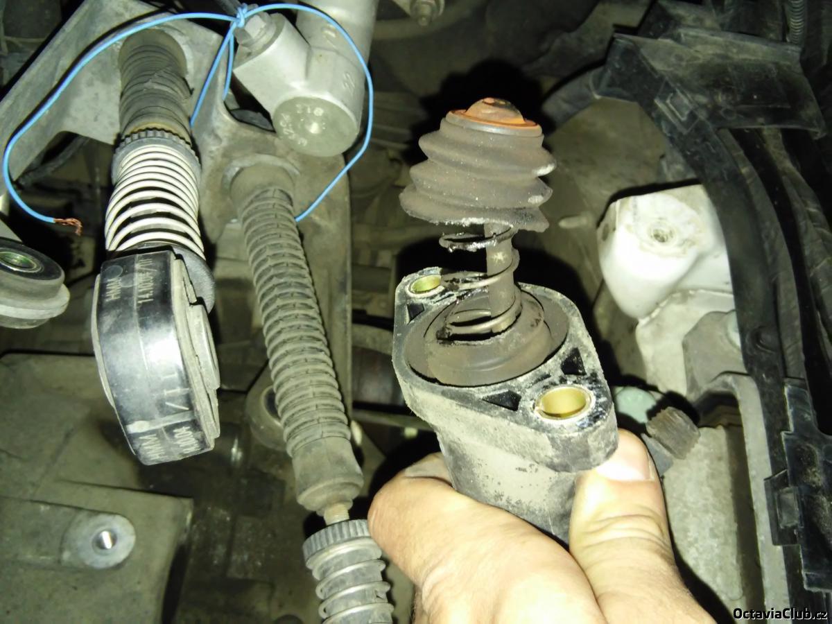

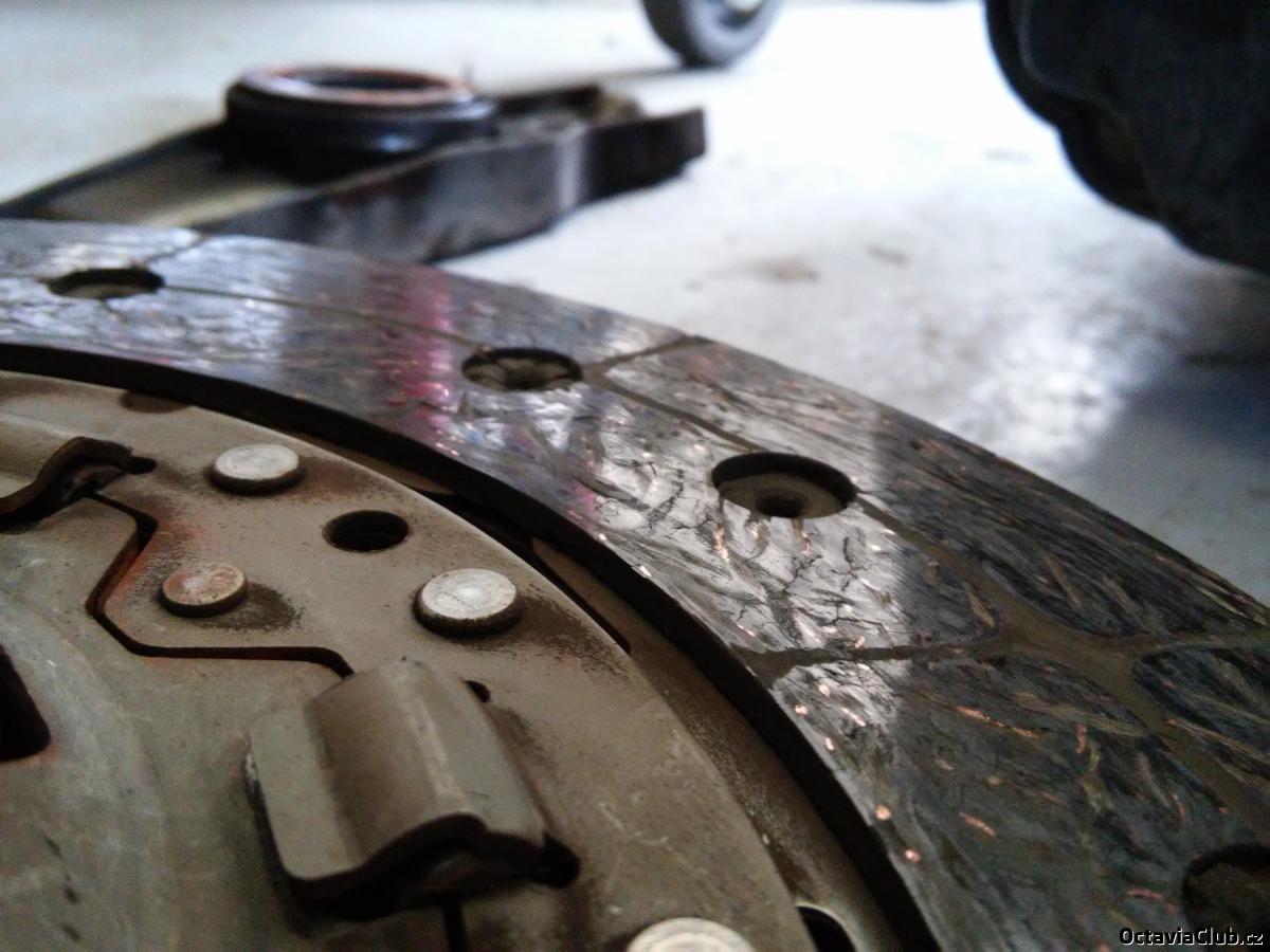

Dnes som dal vymeniť spojku + robila sa aj geometria (252 221km) a spolu so spojkou sa už rovno vymenil aj spojkový valček. Spojková sada sa dávala LUK,keďže aj pôvodne tam bola tá istá a valček je značky Sachs :) Lamela so zotrvákom by ešte niečo vydržali,ale už mi dosť vadilo to klepanie zotrváka... Spojka ide teraz krásne ľahučko,ako by tam ani nebola :) Aj predtým išla veľmi ľahko,ale teraz je to ešte lepšie...
Predtým tam boli Weitec -30mm a už mi bolo ľúto toho auta na priečnych nerovnostiach a tiež ma už sralo chytanie spodných plastov pri výjazde z ulice na hlavnú... Na tých RS pružinách to aspoň lepšie pruží a keď sme v aute 4,tak už spodok konečne nechytám :) Ale zase tie jazdné vlastnosti :D rs je asi najlepší kompromis medzi znížením a komfortom...
Lubo,hned prehodení pružín sa to bolo vždy odskúšať na 15",kedže som bol zvyknutý na tvrdosť s nimi,tak nech je porovnávanie rovnaké a spodok som s nimi aj tak nechytil - je to vysoká koza no :D O tom kryte pod motorom je aj škoda hovoriť ... :rolleyes:
Lumi mal som nahodené aj pružiny Eibach prokit,ktoré si veľa ľudí chváli,ale tiež to bolo také všelijaké... Na priečnych nerovnostiach to bolo trošku mäkšie oproti weitecom,ale stále to nebolo podľa mojich predstáv :) Jo a s eibachom klesol predok ešte o trošku nižšie ako s weitecmi :D Robila sa s nimi testovacia jazda a vchádzal som do jedného dvora a už bol len rachot zo spodu auta,tak som sa už nasral a išli preč... Zo začiatku ma to šúchanie na niektorých miestach bavilo,ale po čase to už človeka prejde :)
Možno sa ešte k pružinám vrátim,možno budem spokojný aj s rs,ked si na ne zvyknem... Kto vie čo ešte bude B)

Ale mam otazku ohladom tých RS pružin. Na svoju RS som dal komplet štelovak podvozok. A povodny sa mi vaľa v garáži. Premýšľam že by som nahodil tiež pružiny z mojej RS na otcovu klasiku 1,9tdi. Len zatazenie na prednu napravu mame rozdielnu. Kleslo ti to realne o koľko? Oproti serii??
Ďakujem stenly,snažím sa to držať úprav vrámci decentu,nič prehnané :)
Ja som dával pružiny z TDI,takže to bude to isté váhovo ako v tvojom prípade a sám vidíš na fotkách,že predok je zarovno so zadkom... Na mm ti to presne nepoviem,lebo predtým tam boli znížené pružiny :)
