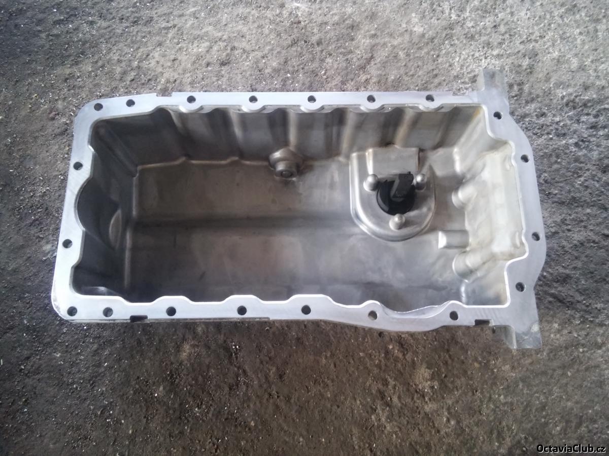

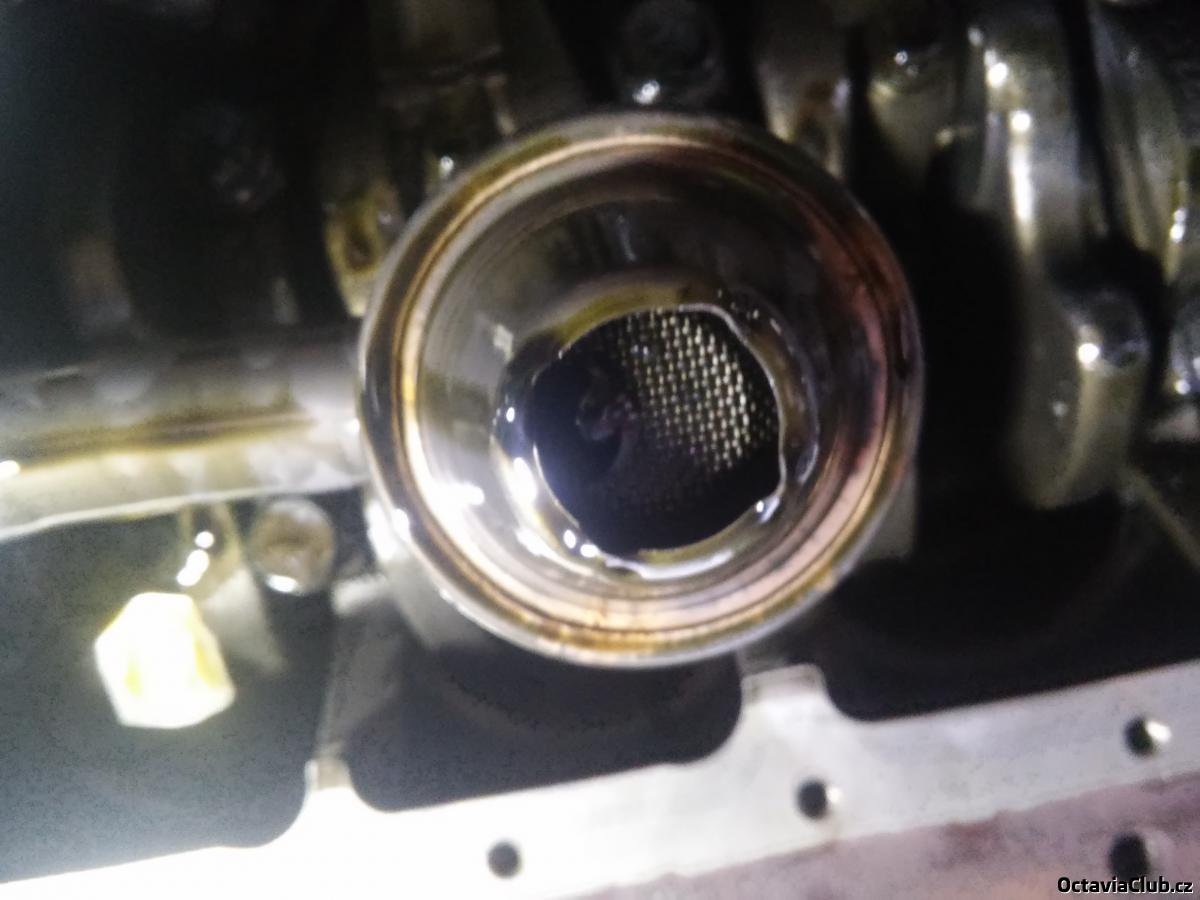

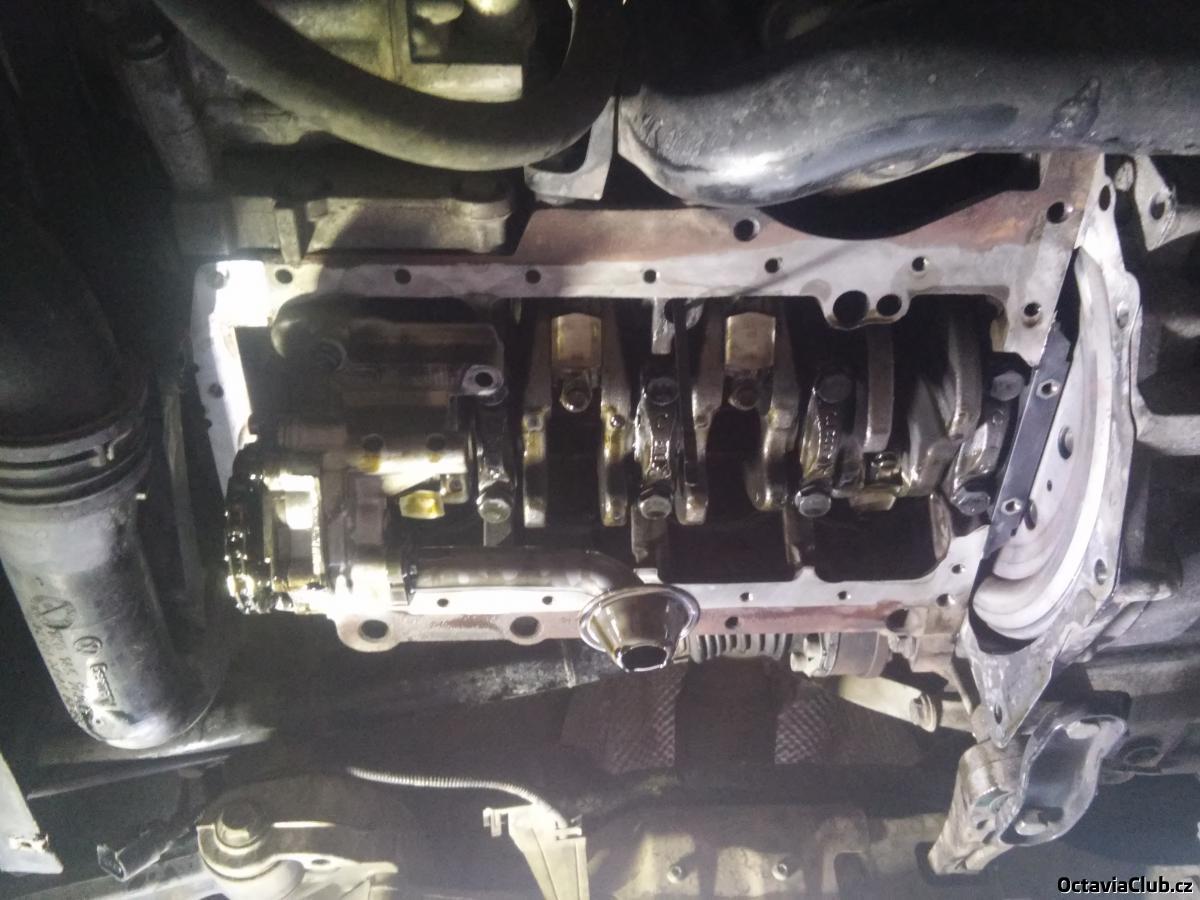

Nechápal som, z čoho mohlo začať pískať, keďže od poslednej výmeny vzduchového filtra a oleja sa nabehalo len niečo cez 3000km a tak som začal mať obavy, že je niečo s prívodom oleja, pretože po zhodení hadice sania som nezistil takmer žiadnu vôľu vrtuľky, išlo s ňou ľahko potočiť malíčkom, nebola zošľahaná od nečistôt a podozrenie padlo na ložiská v turbe... Auto som začal pomaly rozoberať, vyčistil som EGR ventil, sacie parohy, ktoré boli od toho hnusného egrka slušne zagrcané :wallbash: V utorok po fajronte v servise som zhodil aj olejovú vaňu, aby som sa presvedčil či nie je zašpinené sitko - to bolo našťastie úplne čisté :) Tak som teda aspoň poriadne vyčistil olejovú vaňu...

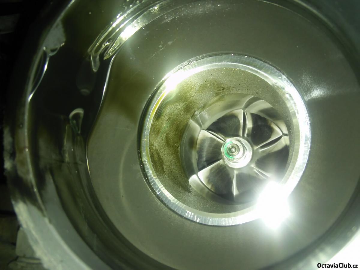

Včera sa po zhodení starého turba zistilo, že vinu na zavíjaní mala výfuková vrtuľka - chýbala jej 1 lopatka :blink: Takže na starom turbe som si mohol ešte veselo nejaký ten čas jazdiť :D Ale tak nové turbo je na aute vrátane nových tesnení aj na saní, vymenil som olej aj s filtrom a od dnes sa už vozím :) Podtlakovú hadičku na EGR ventil som ani nezapojil, nechcem už sacie parohy čistiť druhý raz.. kontrolka motora začala svietiť po 20 km,ale nech si len svieti... :loool:

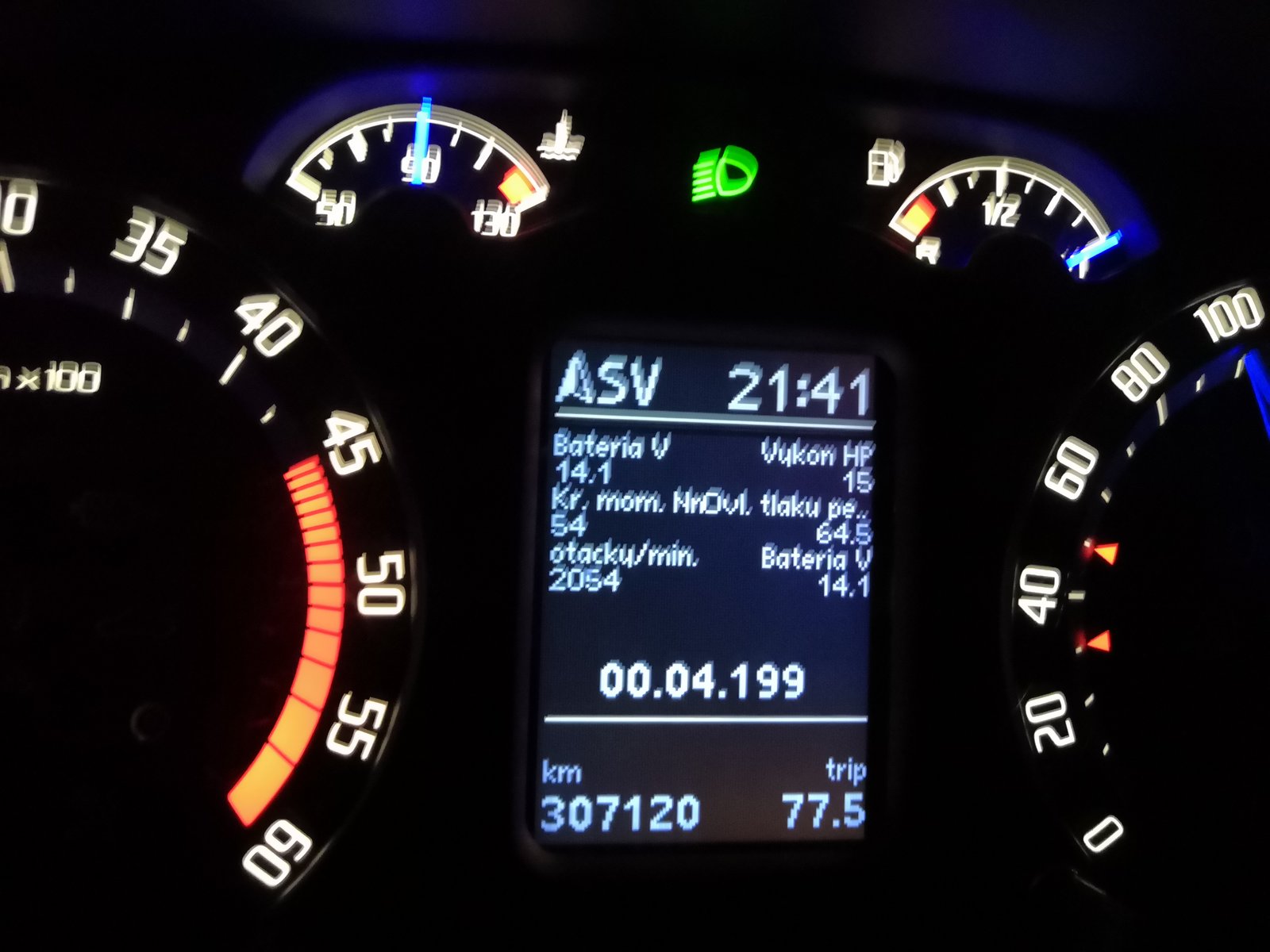

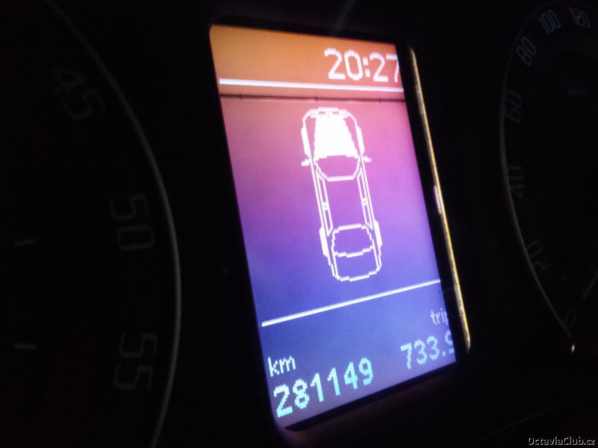

19.9. som vymenil olej s filtrom pri 286 425km, teda niečo málo cez 2 mesiace a 5276km :) Pribudlo mi aj zopár informácií na maxidote a musím povedať, že sa mi to celkom zapáčilo... Mám to síce len dočasne, ale hneď po prvej jazde to urobilo na mňa dobrý dojem. Predtým som si myslel,že je to len predražená "kravina", ktorá mi pridá len množstvo zbytočných informácií na palubnom, ale rýchlo som zmenil názor :ph34r: Najviac sa mi páči, že si smerovky na ameriku nastavím aj bez vcdska a tak teraz s nimi jazdím na niečo málo pod 50% :D Veď keby mali s tým náhodou príslušníci problém, tak si to prestavím za pár sekúnd...

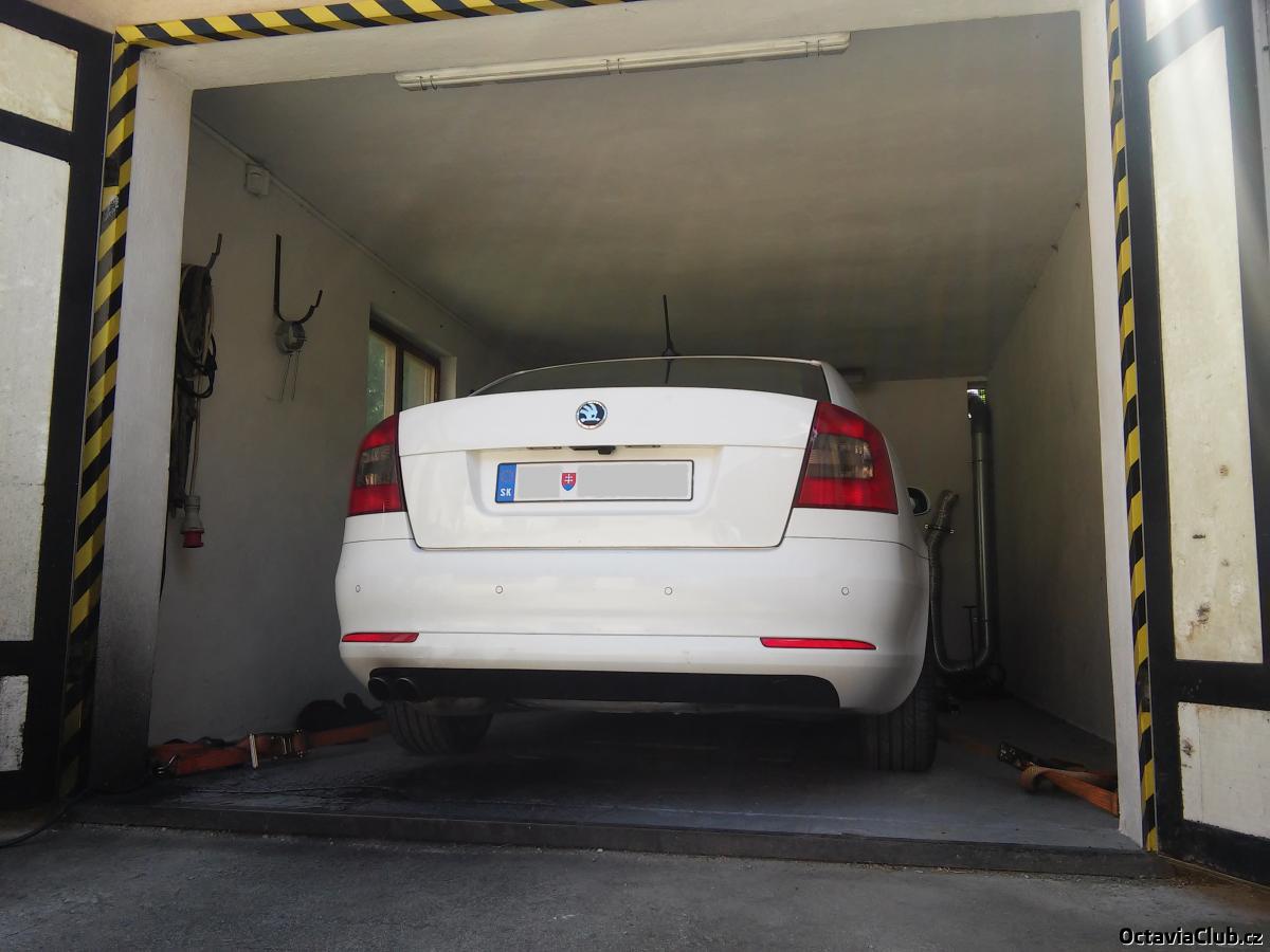

Chcelo by to rovno prevodovku so 6° - ale taký blázon už nie som :D Na tejto spojke je nalietaných necelých 50 tis. km a nad preobložením som úprimne vôbec neuvažoval... Pred kúpou turba som bol rozhodnutý, že sa to aj tak naladí na max. 150 koní a až potom som sa rozhodol, že nech sa z toho vytlačí viac, keď sa dá :)

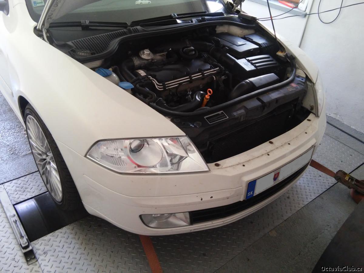

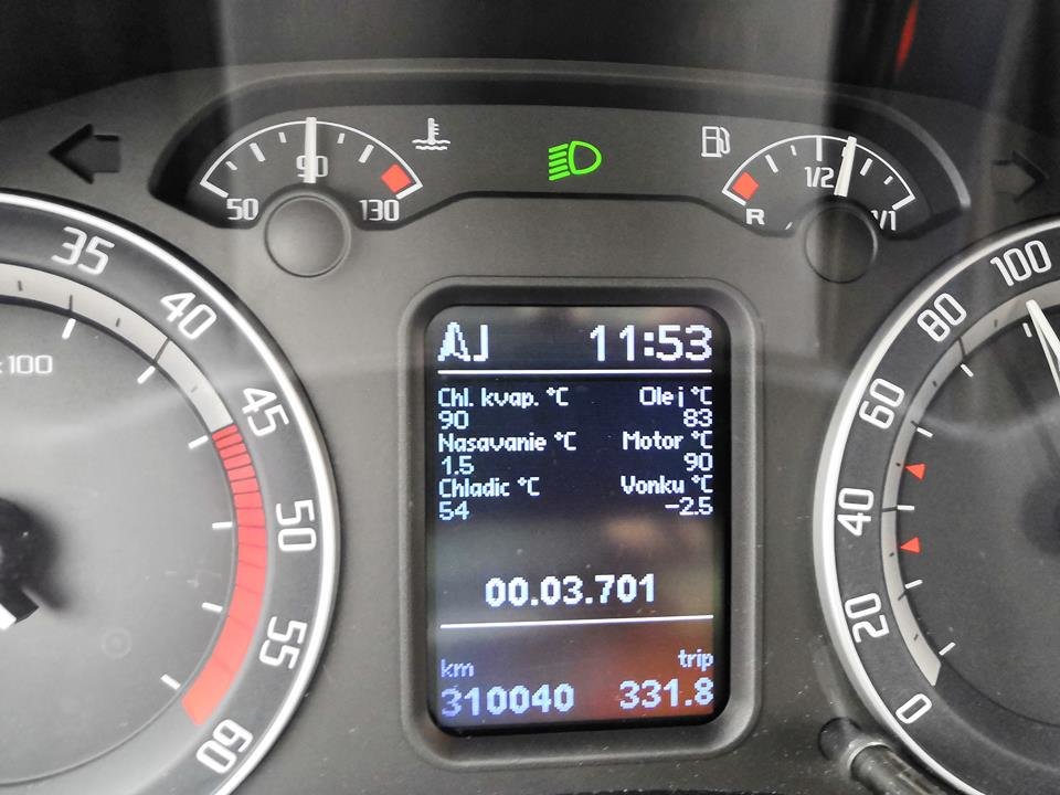

Tak pri porovnaní by ti to ťahalo určite lepšie zospodu, lebo máš menšie turbo... ked sme aj porovnávali graf s upraveným BXE, tak to ťahalo lepšie od nižších otáčok :) Teraz sa to správa celkom ako benziňák, lebo od tých 2300 otáčok to stále viac a viac ťahá až po 4000, takže ho točím ako somár niekedy... :ph34r:

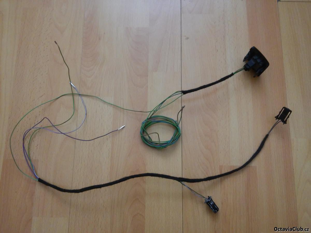

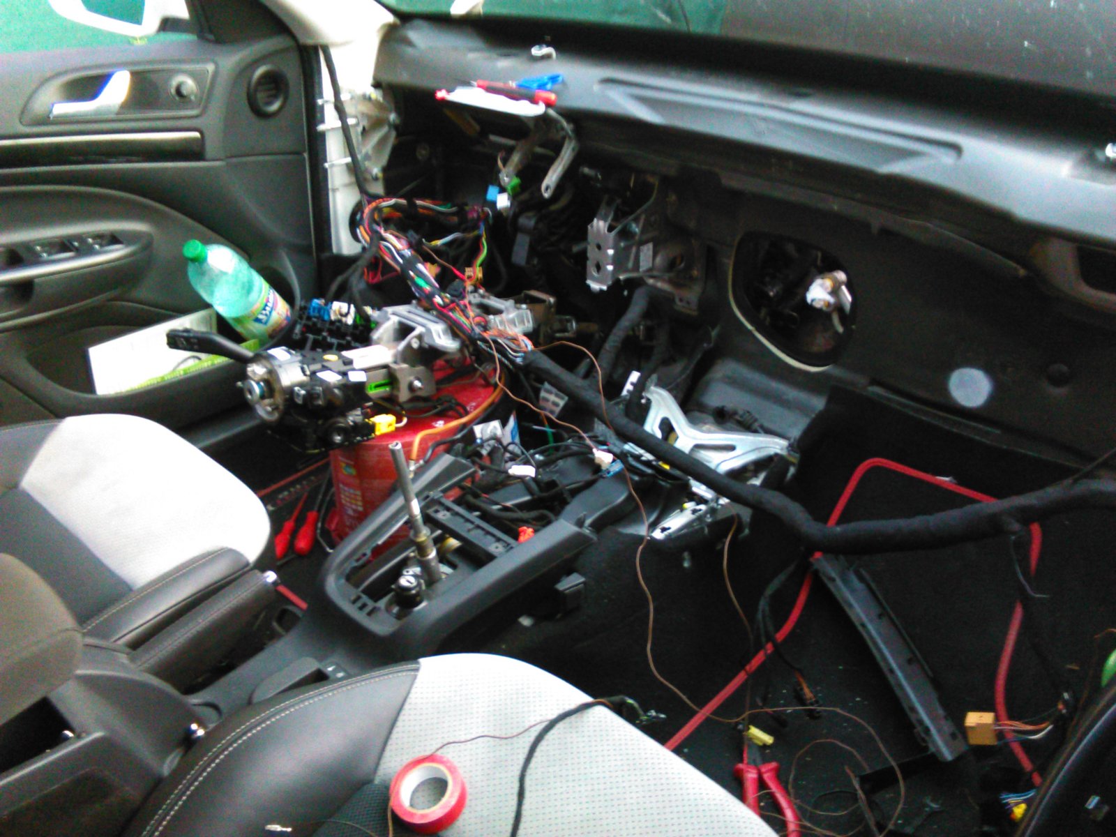

Od posledného príspevku máme za sebou 2 výmeny oleja, pred letom som si zaobstaral novú sadu diskov s pneu a tento mesiac som sa konečne dostal k prerábke climaticu na climatronic  :palec: Pri výmene som už rovno prepojil mikrofón aj na HF, takže už konečne funguje tak, ako kedysi :facka:

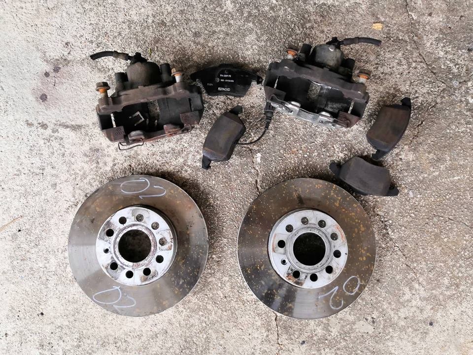

A včera som si domov doniesol tehlice s 55mm tlmičmi a 288mm brzdami... Nie, že by bolo nejako treba tie väčšie brzdy (aj s týmto výkonom sa snažím jazdiť ako človek), ale pred stk v máji by som rád vymenil brzdy a tieto boli so skoro novými kotúčmi a platničkami, tak prečo to nevyužiť :cool: Akurát bude treba vymeniť jedno ložisko na "novej" tehlici, lebo má už dobrú voľu :biggrin:
