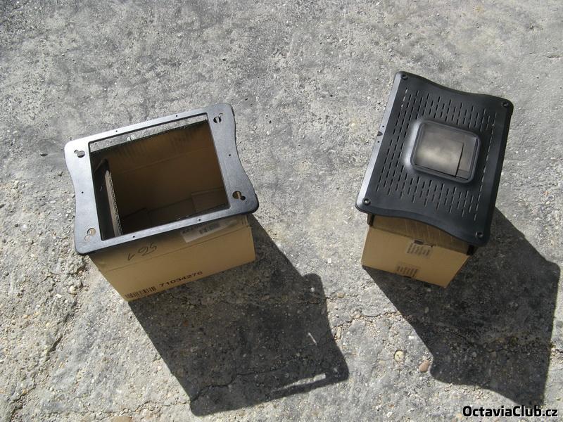

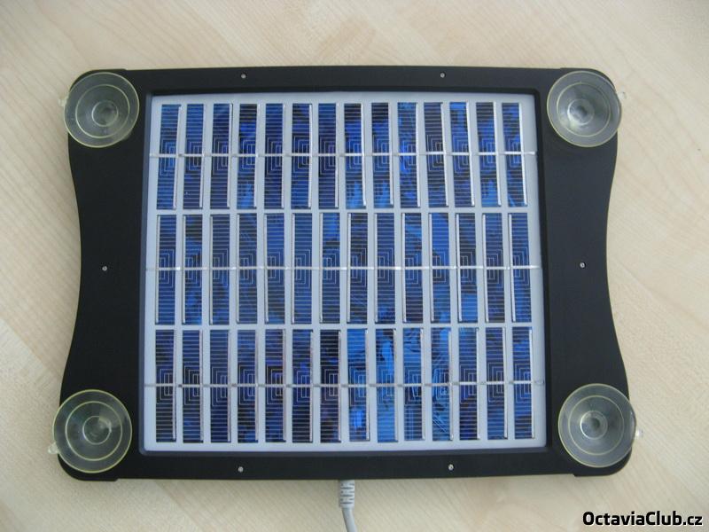

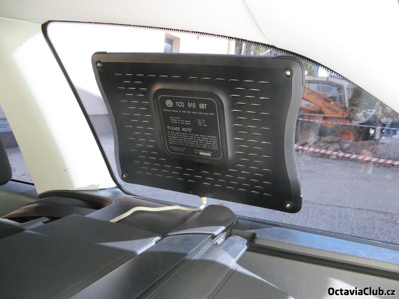

profor Odesláno Září 3, 2011 Sdílet Odesláno Září 3, 2011 Ja som si zaobstaral solárny panel, originál VW 1CO 915 687. Najprv som ho mal na zadnom bočnom okienku, ale samozrejme ked som nemal fólie tak to bilo do očí. Medzi časom som nalepil fólie, najtmavšie a panel už skoro nebolo vidno. Tak som ho ešte zo šedej strekol na čierno a nalepil na bočné okno. Pri priamom svite slnka na okienko je na jeho svorkách 19V, samotný panel ale je mäkký zdroj. Panel má ešte v konektore do 12V zásuvky diódu, takže je stále napojený v kufri. Nehovorím že to nabije za hodinu baterku, ale niečo tam "teče" aj keď jeho účinnosť som fóliami dosť znížil 0 Citovat Odkaz ke komentáři
