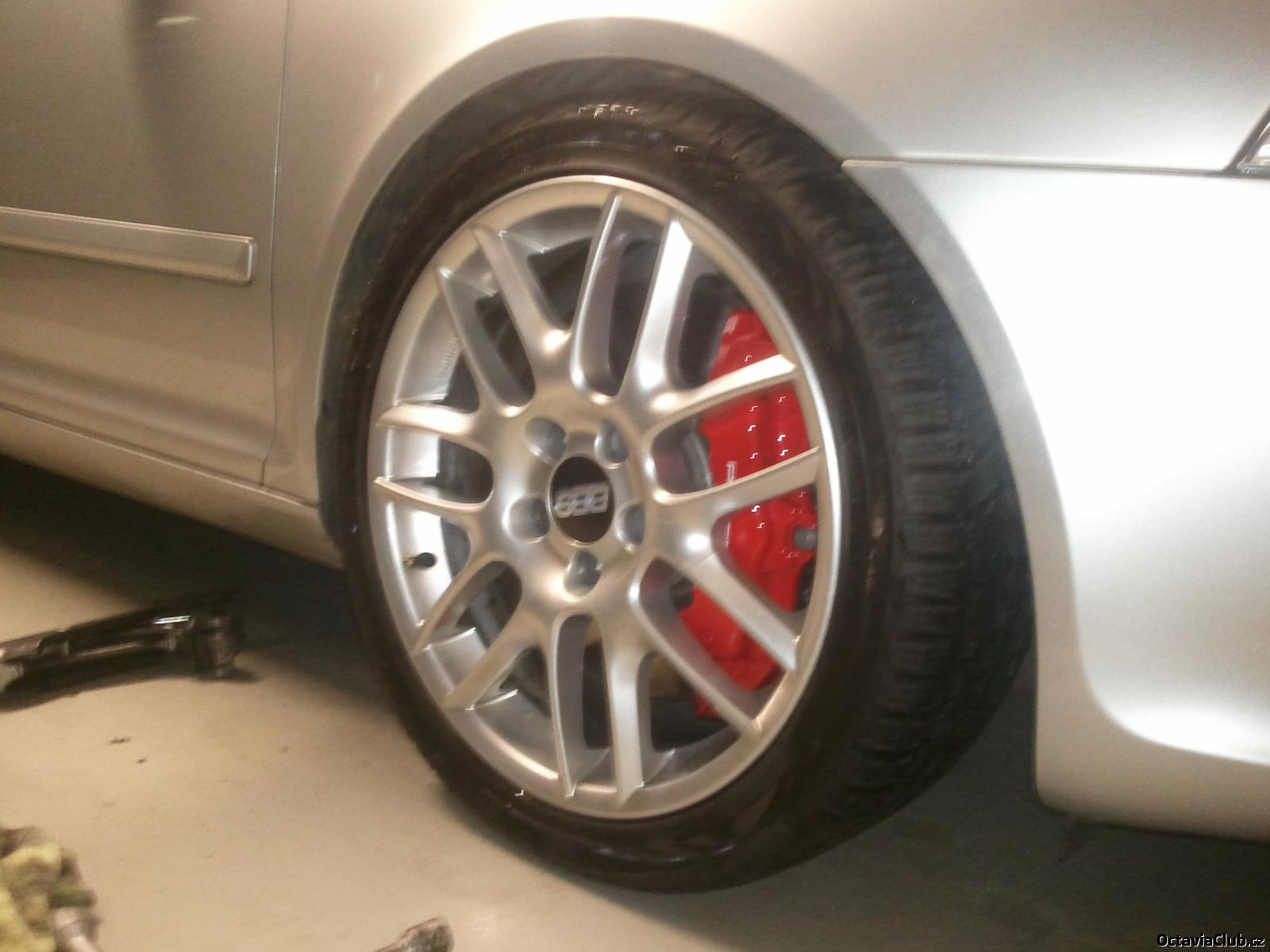

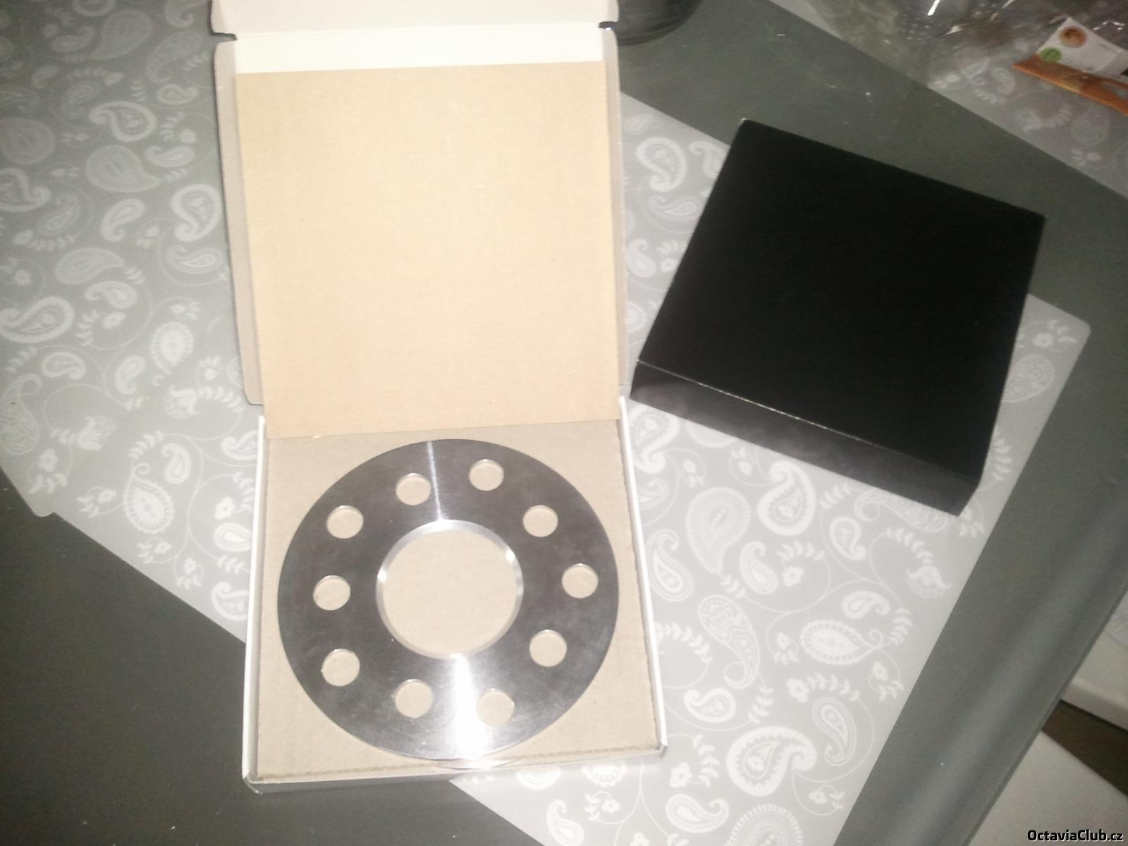

Vasekk Odesláno Listopad 16, 2012 Autor Sdílet Odesláno Listopad 16, 2012 (upraveno) To nemam ale myslim ze pod ty detroity 1cm podlozka musi byt. Pod origo 18 z cupry nemusi byt. Edit tak pod detroity 12,5 podlozka minimum Upraveno Listopad 16, 2012 uživatelem Vasekk 0 Citovat Odkaz ke komentáři
snb-rider Odesláno Listopad 16, 2012 Sdílet Odesláno Listopad 16, 2012 Kde jsi to našel? To tam nedostanu :( Jinak malé OT, brouzdám po netu a v anglii je Yeti co má 303koní a pak teda ty brzdy co máš ty (to jsem hledal původně) 0 Citovat Odkaz ke komentáři

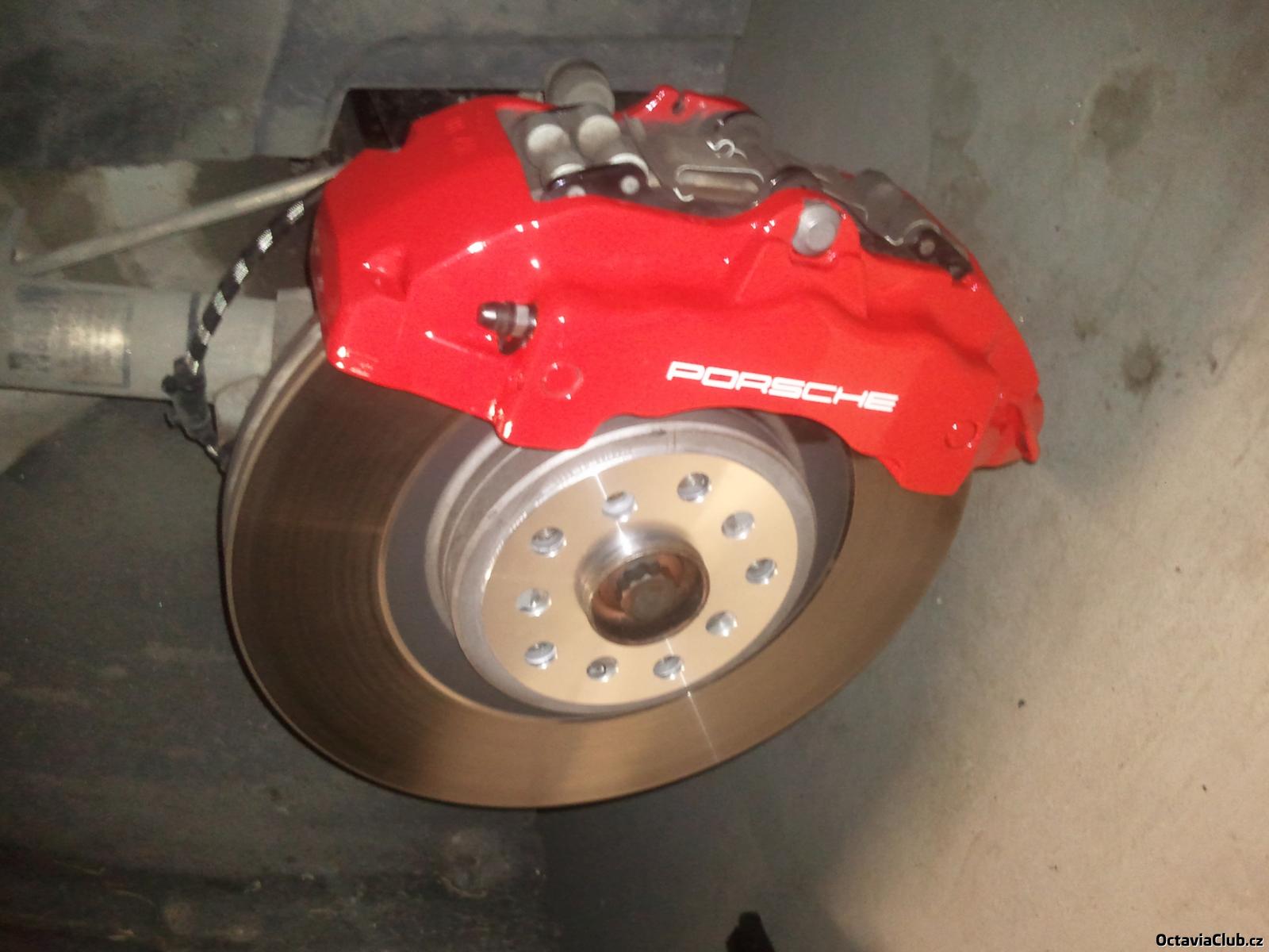

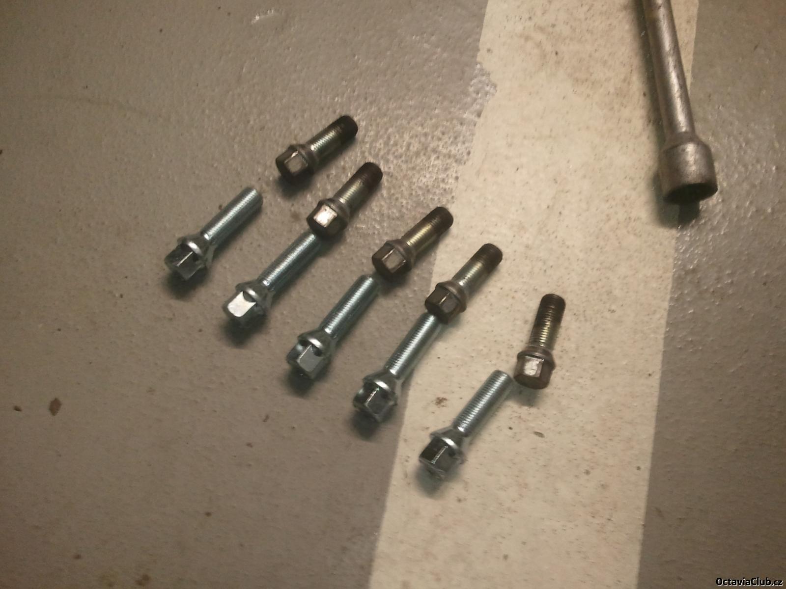

Vasekk Odesláno Listopad 17, 2012 Autor Sdílet Odesláno Listopad 17, 2012 Tak hotovo. Ještě musim koupit delší šrouby. Rovnou jsem brzdiče pořádně vypucoval detailerem. 0 Citovat Odkaz ke komentáři
luigi5 Odesláno Listopad 17, 2012 Sdílet Odesláno Listopad 17, 2012 Hodne dobra prace Jinak brzdy jsou jeste v origo barve, nebo nejak restaurovany? 0 Citovat Odkaz ke komentáři
Vasekk Odesláno Listopad 17, 2012 Autor Sdílet Odesláno Listopad 17, 2012 Jsou lakovaný, ale origo odstínem. Nápis lakovaný podle šablony a vše zalakováno bezbarvym lakem. 0 Citovat Odkaz ke komentáři

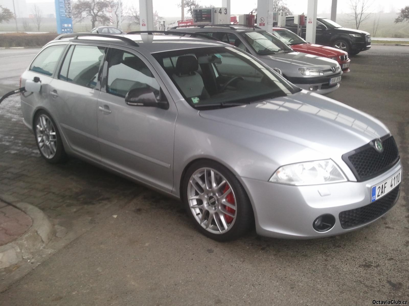

duch Odesláno Listopad 17, 2012 Sdílet Odesláno Listopad 17, 2012 moc pekna prace , co mas za rozmery kol tech zimaku? 0 Citovat Odkaz ke komentáři
vevca Odesláno Listopad 17, 2012 Sdílet Odesláno Listopad 17, 2012 Moc luxusní, P.S koli váží ten kotouč oproti serii RS?? 0 Citovat Odkaz ke komentáři
Vasekk Odesláno Listopad 17, 2012 Autor Sdílet Odesláno Listopad 17, 2012 Kotouce jsou asi o 5kg tezsi. Zimaky 7,5x18 et 37...s podlozkama et 34 0 Citovat Odkaz ke komentáři

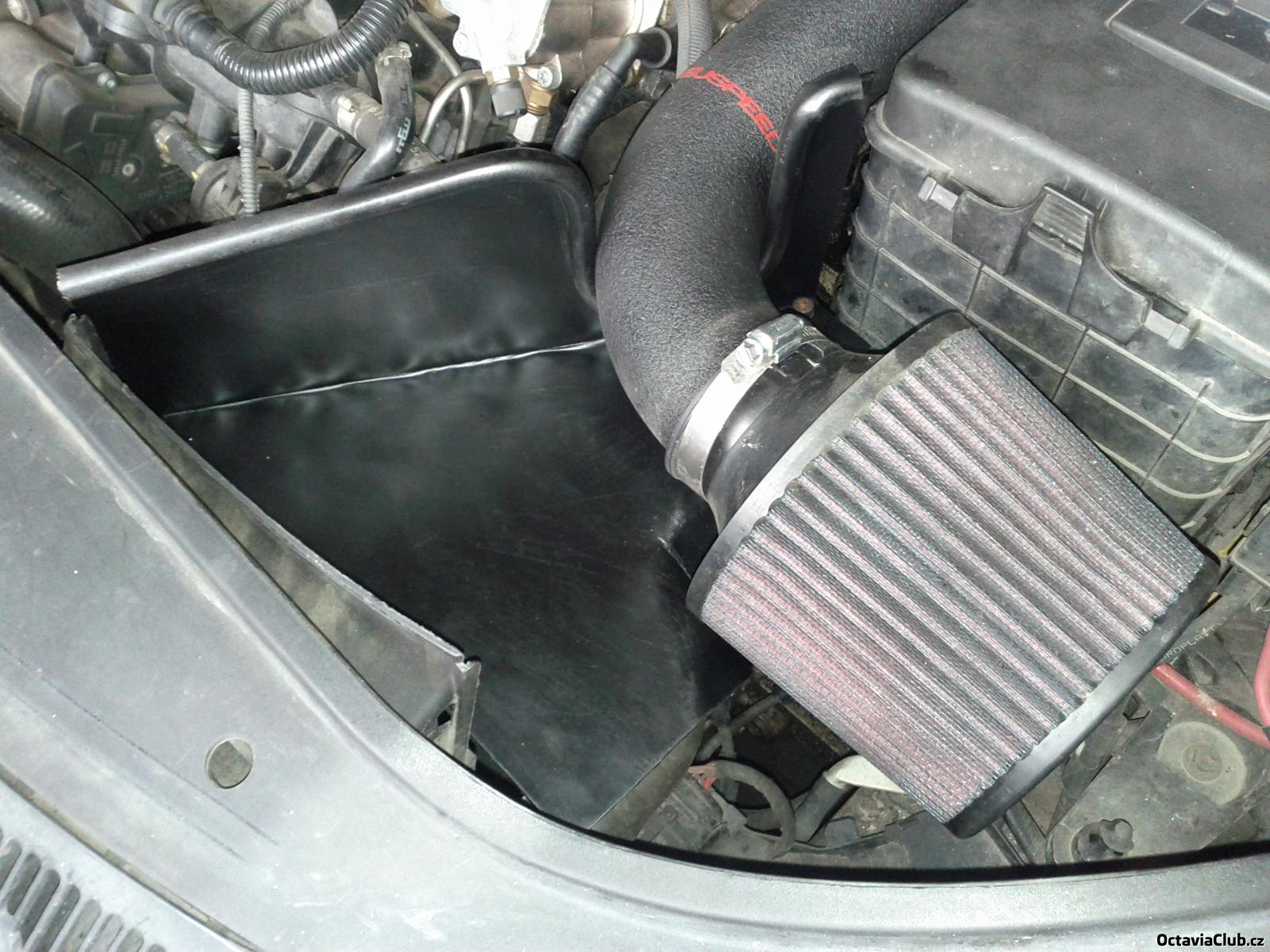

snb-rider Odesláno Listopad 20, 2012 Sdílet Odesláno Listopad 20, 2012 Vyrabel jsem odstineni neuspeed sani. Pak ti hodim foto a funguje te :) 0 Citovat Odkaz ke komentáři
Vasekk Odesláno Listopad 20, 2012 Autor Sdílet Odesláno Listopad 20, 2012 Ok jsem zvědav. O něčem takovém už jsem taky přemýšlel. Co ty tvoje regaly? Jak jsi spokojen? Výdrž, voda, sucho, hluk? Kamarád je zvažuje v 225/40/18. 0 Citovat Odkaz ke komentáři
snb-rider Odesláno Listopad 20, 2012 Sdílet Odesláno Listopad 20, 2012 Tady to mas 0 Citovat Odkaz ke komentáři
Vasekk Odesláno Listopad 20, 2012 Autor Sdílet Odesláno Listopad 20, 2012 Přesně nad něčím takovým jsem přemýšlel a umej si motorák :) náhodou šablonu nemáš? Vepředu je to chycené jak? Do díry na origo sání? 0 Citovat Odkaz ke komentáři
snb-rider Odesláno Listopad 20, 2012 Sdílet Odesláno Listopad 20, 2012 Muj motorak je cistej, tohle je focenu u kamose ;) Sablonu mam jen takovou nahrubo. Jak mas v tom plastu u masky takove dve podelne diry na origo dalsi plast, tak do toho je ohnuty ten plech. Pak je to prisroubovane v tom jednom zavitu u baterky co je na origo filtrbox. Regaly dobry, drzi na suchu paradne. Na mokru jako bezna pneu (ovsem to nikdy nejezdim zadnou divocinu). Kdyz mas na aute napravy do Acka, tak to celkem huci. Celkove ale spokojenost. 0 Citovat Odkaz ke komentáři
