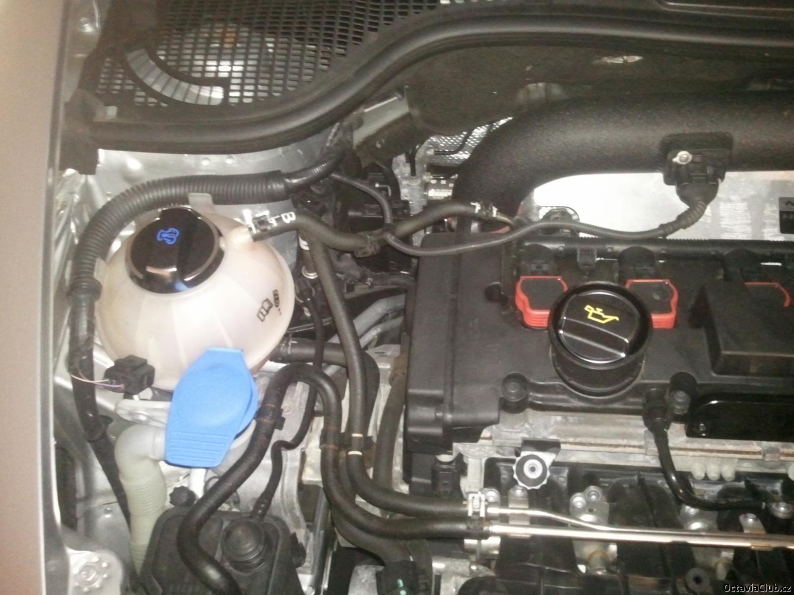

Vasekk Odesláno Prosinec 11, 2012 Autor Sdílet Odesláno Prosinec 11, 2012 Jsou tam. Ještě musim vykuchat ten tubus u nálevky na olej. 0 Citovat Odkaz ke komentáři
snb-rider Odesláno Prosinec 11, 2012 Sdílet Odesláno Prosinec 11, 2012 Nezkoumal jsem to, ale není to jako u FIRS jen taková prodlužka? jako že to jen vytočíš jako víčko? 0 Citovat Odkaz ke komentáři
Vasekk Odesláno Prosinec 11, 2012 Autor Sdílet Odesláno Prosinec 11, 2012 Musí se to ulomit, je to přilepené. Návod na to je takový, že se veme velká spona na hadice a utahuje dokud to neupadne samo. 0 Citovat Odkaz ke komentáři
snb-rider Odesláno Prosinec 11, 2012 Sdílet Odesláno Prosinec 11, 2012 A pak je tam "závit" na víčko? 0 Citovat Odkaz ke komentáři
Vasekk Odesláno Prosinec 11, 2012 Autor Sdílet Odesláno Prosinec 11, 2012 jj 0 Citovat Odkaz ke komentáři

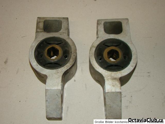

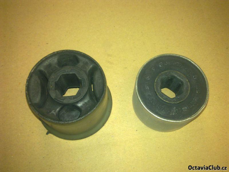

Vasekk Odesláno Prosinec 16, 2012 Autor Sdílet Odesláno Prosinec 16, 2012 Tak zvedací body nandány a montáž pohodička. Vše šlo jak po másle. Fotky jsem nedělal, protože stačí ty, co už jsou na briskoda. Jinak nemilá věc se stalo a to, že ty SuperPro siláče na přední ose jsou total v hajzlu a mají cca 3mm vůle, takže budu dávat origo plný z S3ky. 0 Citovat Odkaz ke komentáři
Guest chipmann Odesláno Prosinec 16, 2012 Sdílet Odesláno Prosinec 16, 2012 Není nad originál S3 já takhle viděl zničeny power flexi prostě jsou to vyhozený peníze 0 Citovat Odkaz ke komentáři
Vasekk Odesláno Prosinec 16, 2012 Autor Sdílet Odesláno Prosinec 16, 2012 Nemáš číslo dílu? 0 Citovat Odkaz ke komentáři
mstoces Odesláno Prosinec 16, 2012 Sdílet Odesláno Prosinec 16, 2012 Reklamace ne? 0 Citovat Odkaz ke komentáři
Vasekk Odesláno Prosinec 16, 2012 Autor Sdílet Odesláno Prosinec 16, 2012 Reklamace fajn, ale vydrží ti to na našich cestách zase 10tis km. Jedině, že by vrátili prachy. 0 Citovat Odkaz ke komentáři
mstoces Odesláno Prosinec 16, 2012 Sdílet Odesláno Prosinec 16, 2012 No tak vrátit prachy. Ale jako hodit je do koše když jsi je neměl ani rok mi přijde blbost 0 Citovat Odkaz ke komentáři
Guest chipmann Odesláno Prosinec 16, 2012 Sdílet Odesláno Prosinec 16, 2012 (upraveno) Je to ten na právo ale toe asi jasné Upraveno Prosinec 16, 2012 uživatelem chipmann 0 Citovat Odkaz ke komentáři
kjubas Odesláno Prosinec 16, 2012 Sdílet Odesláno Prosinec 16, 2012 Tam s těma silentblokama mě to dostalo...ted jsem uvažoval, že nakoupim komplet na Golfa 4ku, tak jak to vidim, půjdu radši do originálu... 0 Citovat Odkaz ke komentáři
chjetjov Odesláno Prosinec 16, 2012 Sdílet Odesláno Prosinec 16, 2012 A jsou ty zvedaci body z boku videt? Na ty silace se musim teda taky podivat... Uz jsem na nich neco najel... 0 Citovat Odkaz ke komentáři
Vasekk Odesláno Prosinec 17, 2012 Autor Sdílet Odesláno Prosinec 17, 2012 Neválejí se někomu doma vymlácený siláče včetně hliníkového obalu? 1K0199231J a 1K0199232J 0 Citovat Odkaz ke komentáři
snb-rider Odesláno Prosinec 17, 2012 Sdílet Odesláno Prosinec 17, 2012 chceš je hodit do výroby u silentbloky.cz? :) 0 Citovat Odkaz ke komentáři
Vasekk Odesláno Prosinec 17, 2012 Autor Sdílet Odesláno Prosinec 17, 2012 Nene, ale chtěl jsem jen nechat nalisovat z cupry a pak to jen přehodit. 0 Citovat Odkaz ke komentáři
