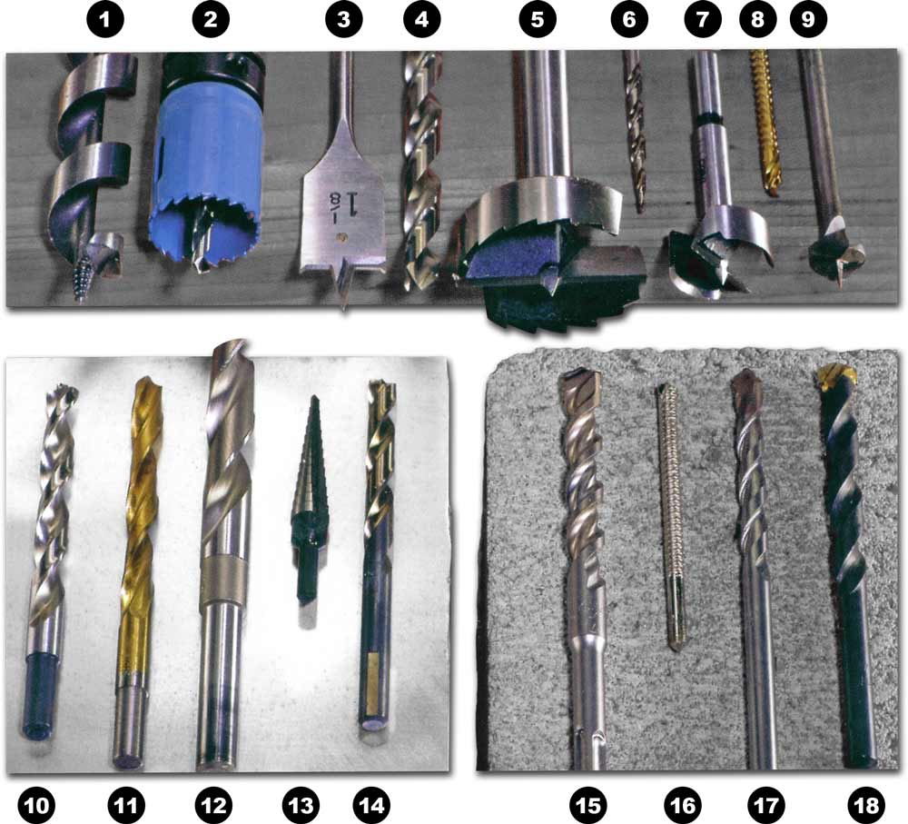

kadlec Odesláno Únor 11, 2013 Sdílet Odesláno Únor 11, 2013 to koupíš všude v železářství, vypadá jako stromek a myslím, že se mu říká stupnovej vrták, uděláš s ním několik průměrů něco takovýho http://www.eva.cz/zbozi/44303/vrtak-stupnovity-extol-4-32-mm-20055/ jen musíš vědět průměr, některý jsou odstupnovaný po sudých jiný po lichých číslech 0 Citovat Odkaz ke komentáři
Jarysek120 Odesláno Únor 12, 2013 Sdílet Odesláno Únor 12, 2013 Jo ten mám v praci... :-D ještě vědět ten průměr :-D 0 Citovat Odkaz ke komentáři
Atrix24 Odesláno Únor 12, 2013 Sdílet Odesláno Únor 12, 2013 Myslím že je to práve medzi dvomi velkostami toho stromceka, takze treba davat pozor, aby si to moc nezvacsil :) 0 Citovat Odkaz ke komentáři
Michal K. Odesláno Únor 12, 2013 Sdílet Odesláno Únor 12, 2013 Ja na to mel pujceny vrtak typu č.2 , ale prumer uz si presne nepamatuju. Rika se jim asi "pilove derovace" 0 Citovat Odkaz ke komentáři
princes Odesláno Únor 12, 2013 Sdílet Odesláno Únor 12, 2013 tyhle nastavce se daji koupit v kterem koliv zelezarstvi!Je to takova seda od nejmensiho po nejvetsi nasadis to na klasickej vrtak na vrtacku zvolis si ten spravny prumer a je to!Ja kupoval v OBI stalo to kolem 100K ;-) 0 Citovat Odkaz ke komentáři
Atrix24 Odesláno Únor 12, 2013 Sdílet Odesláno Únor 12, 2013 Asi som sa zle vyjadril, na predfacelift su tie diery trochu vacsie a su práve medzi normovanými velkosťami. Teraz trepnem velkosť ale je to napr medzi 6 a 7 a neviem ci vobec kupite vrtaky do plastu na takyto rozmer. Tie velkosti su len ako príklad. PS: Takto mi to zreferoval kamarat, ktory robil XY prerabok clasic OCtavia na RS.... 0 Citovat Odkaz ke komentáři
Jarysek120 Odesláno Únor 12, 2013 Sdílet Odesláno Únor 12, 2013 hm asi vyndam jedno cidlo a zkusim tu velikost 0 Citovat Odkaz ke komentáři
Gracho Odesláno Únor 12, 2013 Sdílet Odesláno Únor 12, 2013 senzory na predFL majú priemer 27 mm 0 Citovat Odkaz ke komentáři
Bárty Odesláno Únor 13, 2013 Sdílet Odesláno Únor 13, 2013 pokud jsou před facelift senzory 27mm po faceliftu pouze 18mm RS nárazník má i po faceliftu ohraničující kroužky pro čidlo tudíž je to vždycky 27mm!! 0 Citovat Odkaz ke komentáři
Vasekk Odesláno Únor 13, 2013 Autor Sdílet Odesláno Únor 13, 2013 Tak tak.. RS nárazník je jen jeden 0 Citovat Odkaz ke komentáři
Michal K. Odesláno Únor 13, 2013 Sdílet Odesláno Únor 13, 2013 hm asi vyndam jedno cidlo a zkusim tu velikost No aby si zmeril prumer diry, tak bys musel odlepit i drzak senzoru a to je zbytecne ne :D 0 Citovat Odkaz ke komentáři
