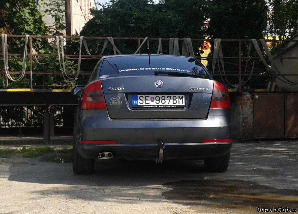

lubinob Odesláno Červen 10, 2014 Autor Sdílet Odesláno Červen 10, 2014 taká rýchla mobilovka malej zmeny... :) 0 Citovat Odkaz ke komentáři
p2p Odesláno Červen 10, 2014 Sdílet Odesláno Červen 10, 2014 Si dal new plech... 0 Citovat Odkaz ke komentáři
lubinob Odesláno Červen 10, 2014 Autor Sdílet Odesláno Červen 10, 2014 jj... a keď to tam moc nevidíš tak sú to zadné... ;) 0 Citovat Odkaz ke komentáři
Dakie Odesláno Červen 10, 2014 Sdílet Odesláno Červen 10, 2014 Není to nějaký rezavý? :p 0 Citovat Odkaz ke komentáři
raym0n Odesláno Červen 10, 2014 Sdílet Odesláno Červen 10, 2014 Novy zadni plech? Jak jsi to tam daval, aniz bys menil zadni loziska? Nebo jsi to nastrihl? 0 Citovat Odkaz ke komentáři

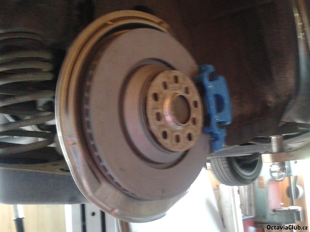

Vasekk Odesláno Červen 10, 2014 Sdílet Odesláno Červen 10, 2014 Má komplet nové velké větrané brzdy 310mm Pokud by měl někdo zájem o stejný set, tak se na mě obraťte Více z nabídky zde https://www.facebook.com/oemplus.eu 0 Citovat Odkaz ke komentáři
MaroCZ Odesláno Červen 10, 2014 Sdílet Odesláno Červen 10, 2014 pri seslapnuti musis stat na miste ne ? :D 0 Citovat Odkaz ke komentáři
lubinob Odesláno Červen 10, 2014 Autor Sdílet Odesláno Červen 10, 2014 Maro ešte nie.. :D zatiaľ ich len zabehávam a zadok brzdí ešte "cez farbu" Už po výmene tých predných za 345mm z Cupry to brzdilo podstatne lepšie ale keďže tieto väčšie brzdy majú rýchlejší nábeh tak som vlastne brzdil len predkom čo na asi 5-6t km odniesli predné dosky dosť rapídne (cca polovica) takže museli ísť aj zadky väčšie... týmto pádom je to vyvážené a vlastne mám origo set S3 / R32 / Sup 3,6.. takže ak niekto bude dávať dopredu väčšie brzdy ako RS-ové 312mm doporučujem aj zadky vymeniť minimálne za 286mm z RS-y.. Ešte raz ďakuejm Vaškkovi za rady.. 0 Citovat Odkaz ke komentáři
Stickler Odesláno Červen 10, 2014 Sdílet Odesláno Červen 10, 2014 Určitě užitečná věc, faktem je, že mi ty sériové na mém autě kdoví jak silné nepřijdou 0 Citovat Odkaz ke komentáři
marekczek Odesláno Červen 10, 2014 Sdílet Odesláno Červen 10, 2014 já mám vzadu seriově 272. 0 Citovat Odkaz ke komentáři
lubinob Odesláno Červen 10, 2014 Autor Sdílet Odesláno Červen 10, 2014 1,8TSI má teda si trochu väčšie zadky.. 1,9 TDI má 253*10, 2,0 TDI 258*12 a RS 286*12.. a tie 272 sú hrubé zase len 10mm.. všetko sú to kotúče bez vnútornej ventilácie.. ako pôvodne som nechcel ísť až do tejto veľkosti, chcel som dať "len" RS ale keďže som nezohnal tehlice dopredu a potom sa naskytla možnosť mať predky z Cupry s hliníkovou tehlicou tak to dopadlo ako to dopadlo.. :D 0 Citovat Odkaz ke komentáři
marekczek Odesláno Červen 10, 2014 Sdílet Odesláno Červen 10, 2014 Jo 2litr sedí. A co tam mas vzadu ted? To is měnil i tehlice? 0 Citovat Odkaz ke komentáři
MaroCZ Odesláno Červen 10, 2014 Sdílet Odesláno Červen 10, 2014 pokud ctu spravne, tak vzadu ma 310 mm ne ? 0 Citovat Odkaz ke komentáři
lumi Odesláno Červen 10, 2014 Sdílet Odesláno Červen 10, 2014 Jj zadok 310mm 0 Citovat Odkaz ke komentáři
marekczek Odesláno Červen 10, 2014 Sdílet Odesláno Červen 10, 2014 tak se postav v žamberku ideálně na asfalt nebo beton 0 Citovat Odkaz ke komentáři
lubinob Odesláno Červen 11, 2014 Autor Sdílet Odesláno Červen 11, 2014 Marek áno menil som vpredu aj tehlice, ale tie bolo treba vymeniť aj na RS-ové brzdy lebo jedine 1,9TDI má tlmič 50mm a od 2,0TDI vyššie je tlmič 55mm.. (benzíny neriešim :D ) takže aj pri zmene predku z 280mm na 288mm je treba vymeniť aj tehlice... a prečo sa mám postaviť na betón alebo asfalt? 0 Citovat Odkaz ke komentáři

lubinob Odesláno Červen 11, 2014 Autor Sdílet Odesláno Červen 11, 2014 (upraveno) Takto to vyzerá "pod kolesom" :) a ešte jedna kozmetická úprava... Upraveno Červen 11, 2014 uživatelem lubinob 0 Citovat Odkaz ke komentáři
