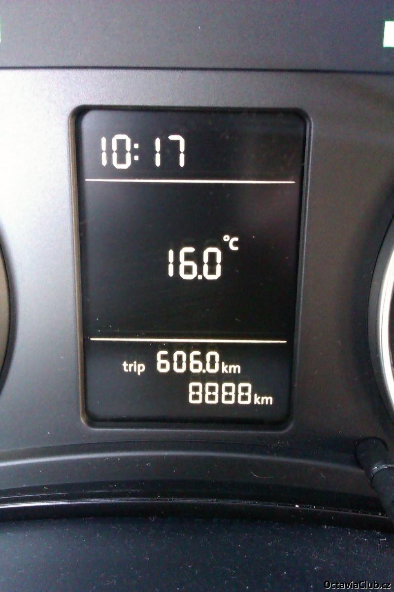

Octa46 FL 1.2TSI
dneska cestou do českých Budějovic takové kulaté Octa Octa Octa Octa výročí...
Poznatky:
