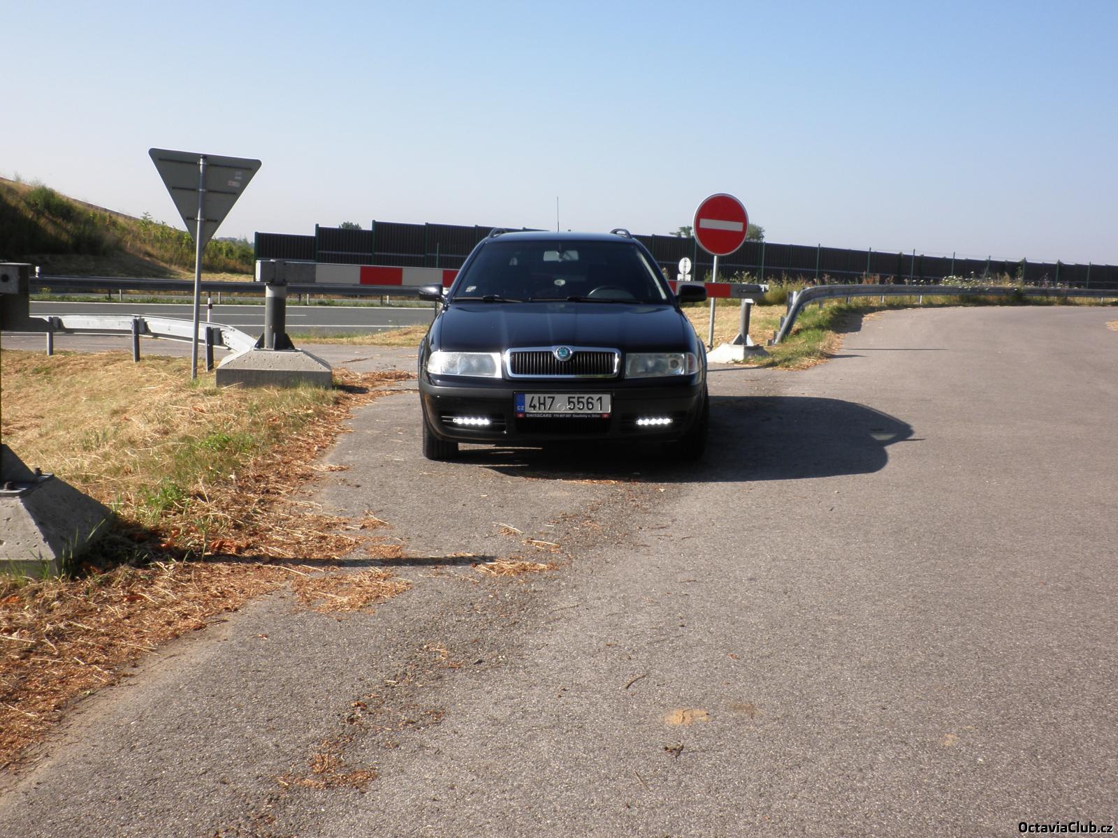

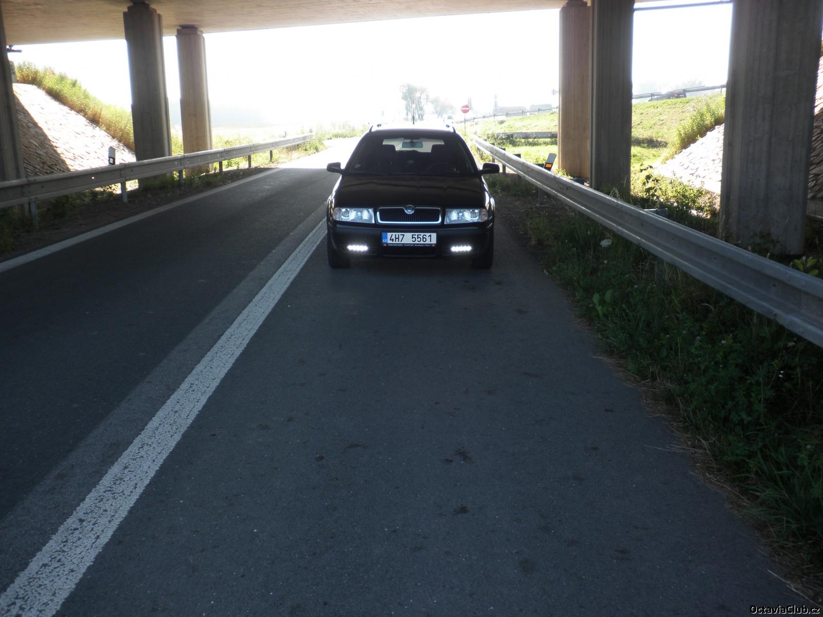

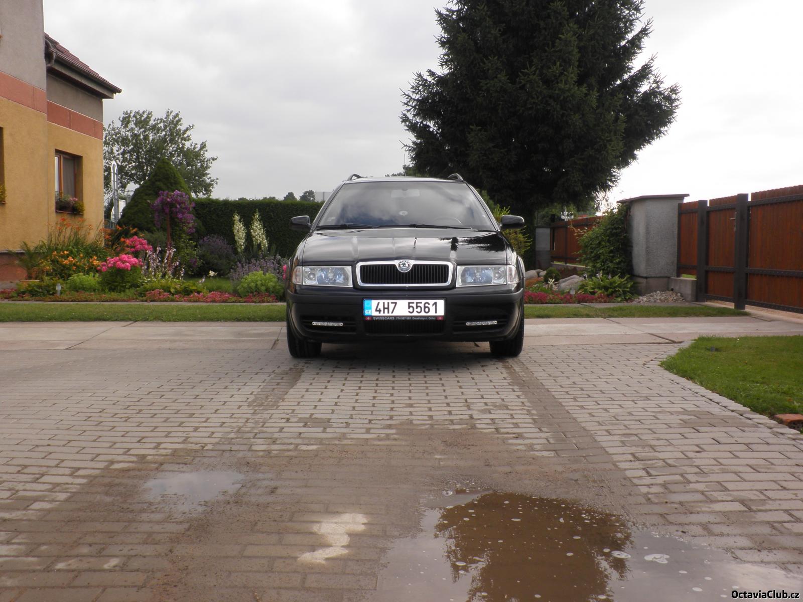

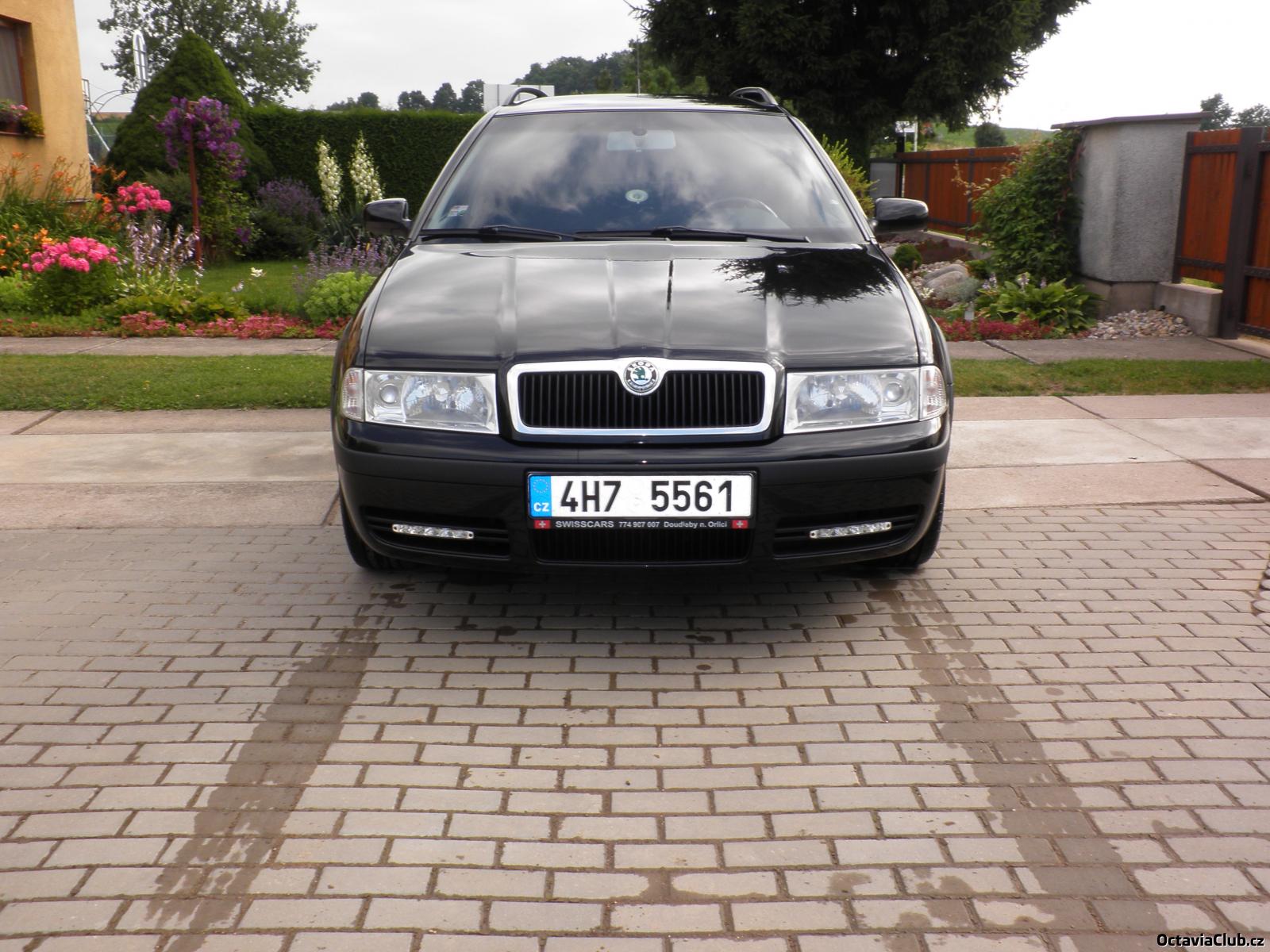

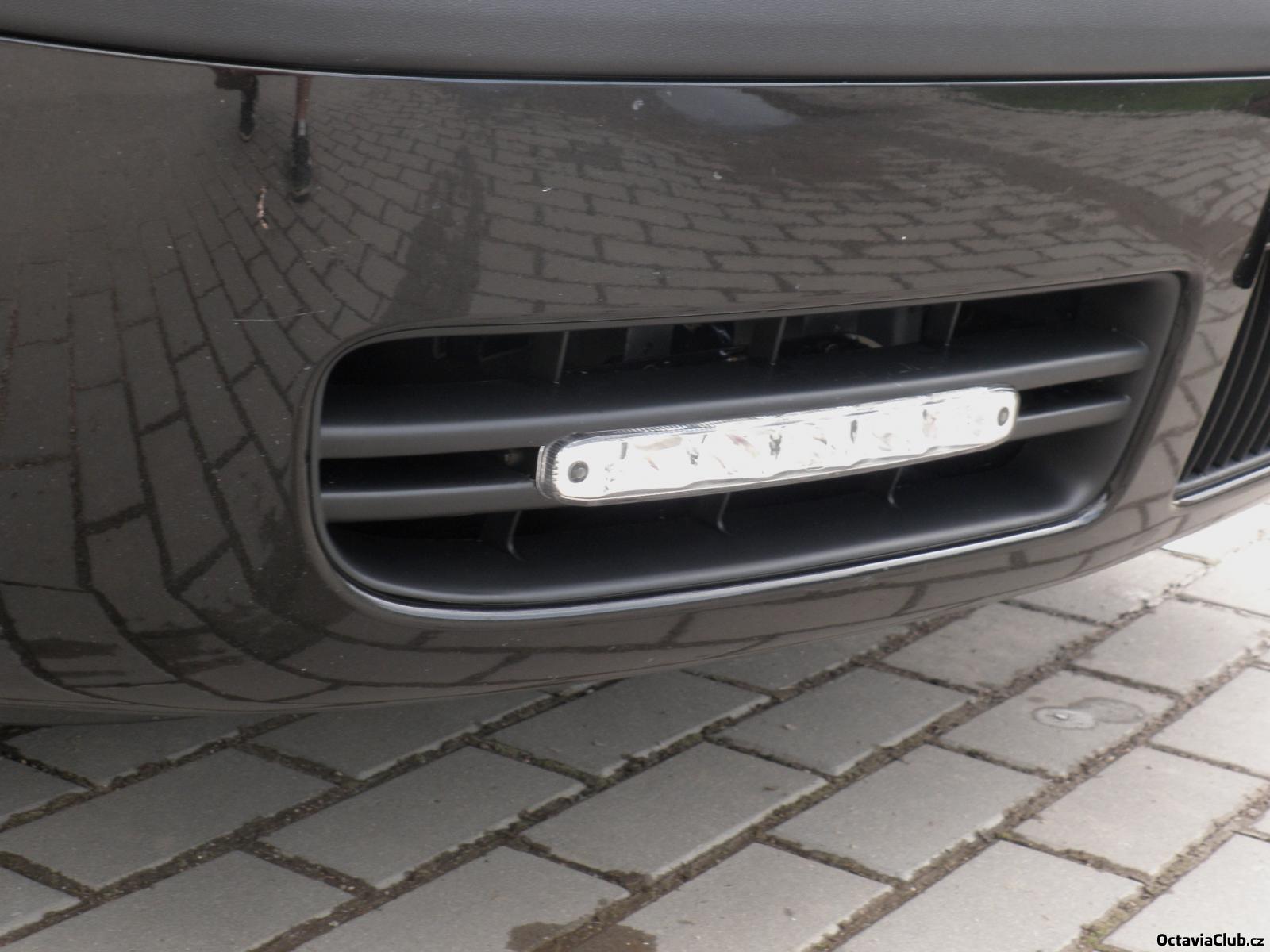

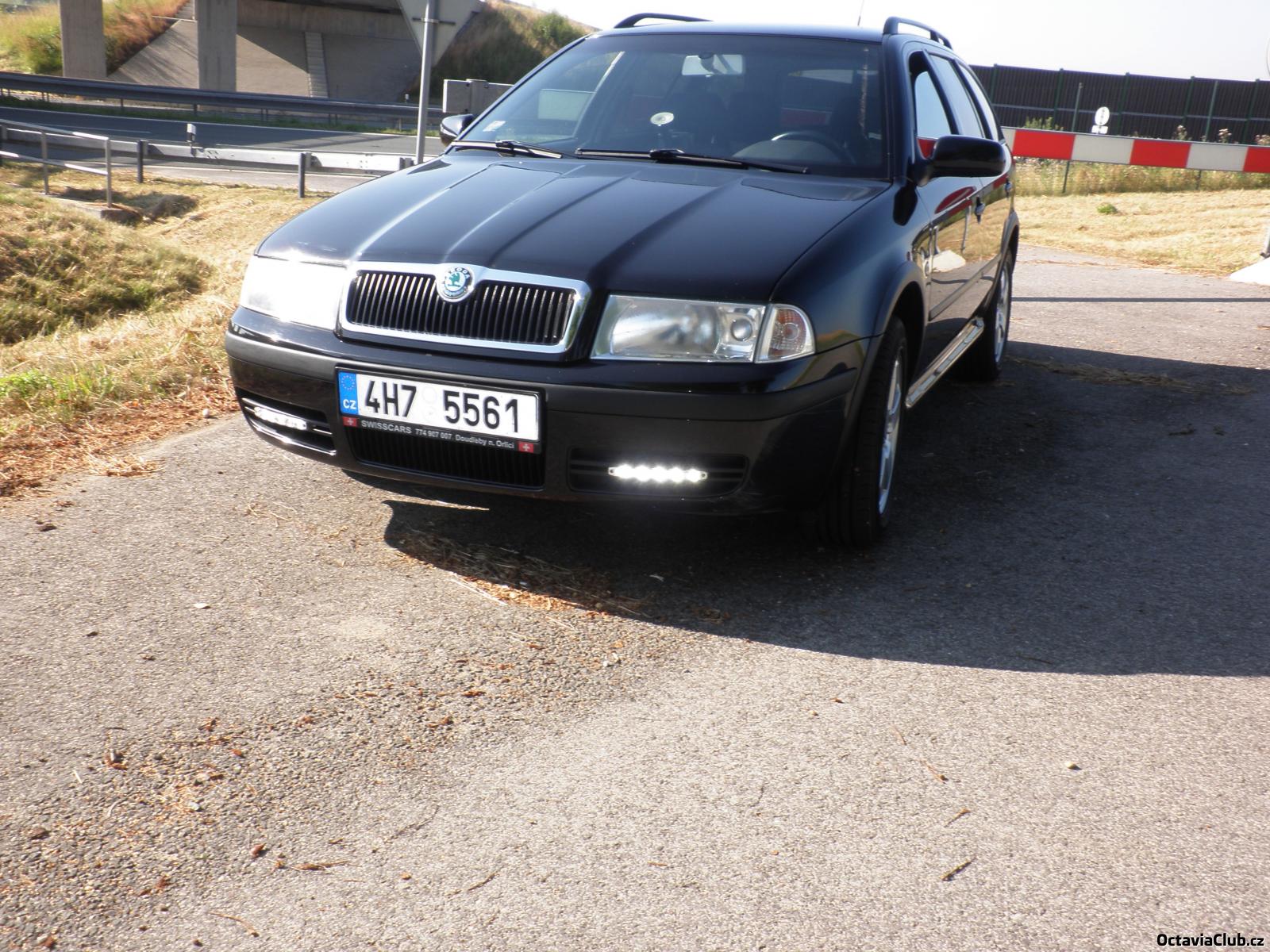

Něco nového přeci je a to led denní svícení, koupil jsem DL-X5 a pár dní sem si s tím hrál, nebylo moc času.
Tady je výsledek.
