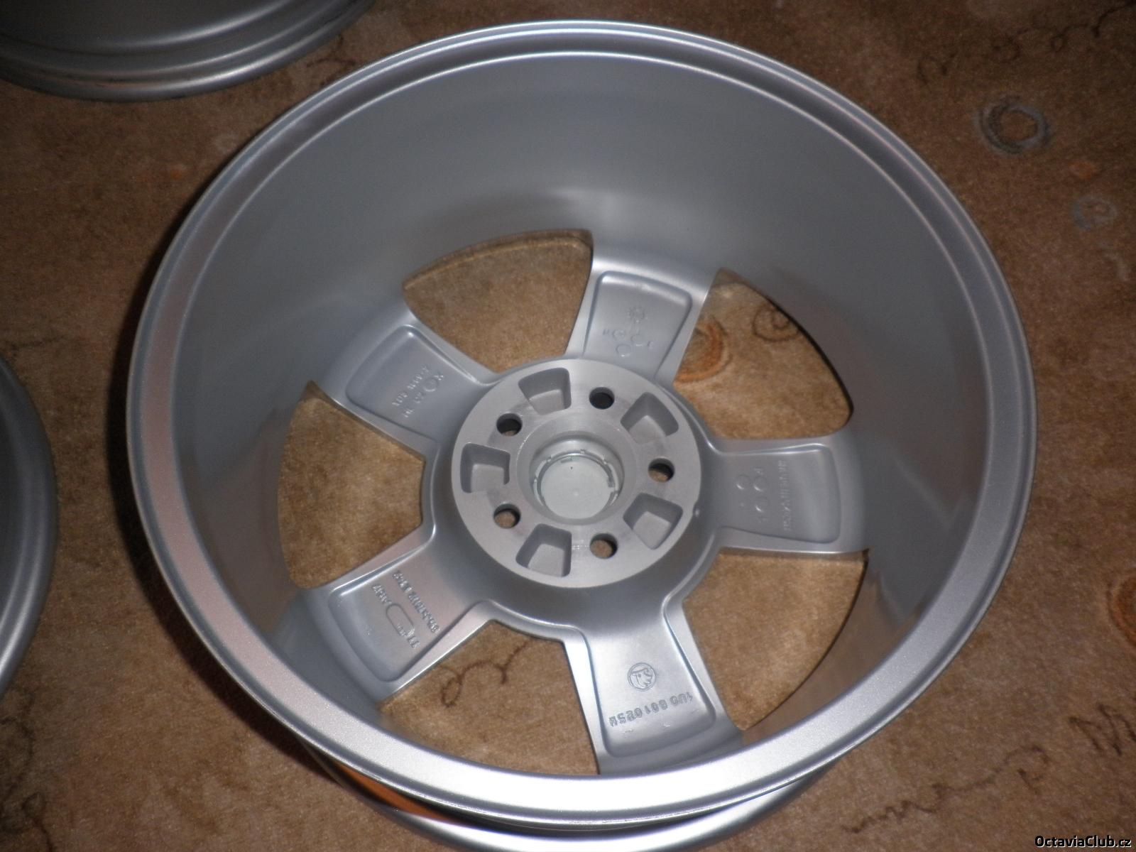

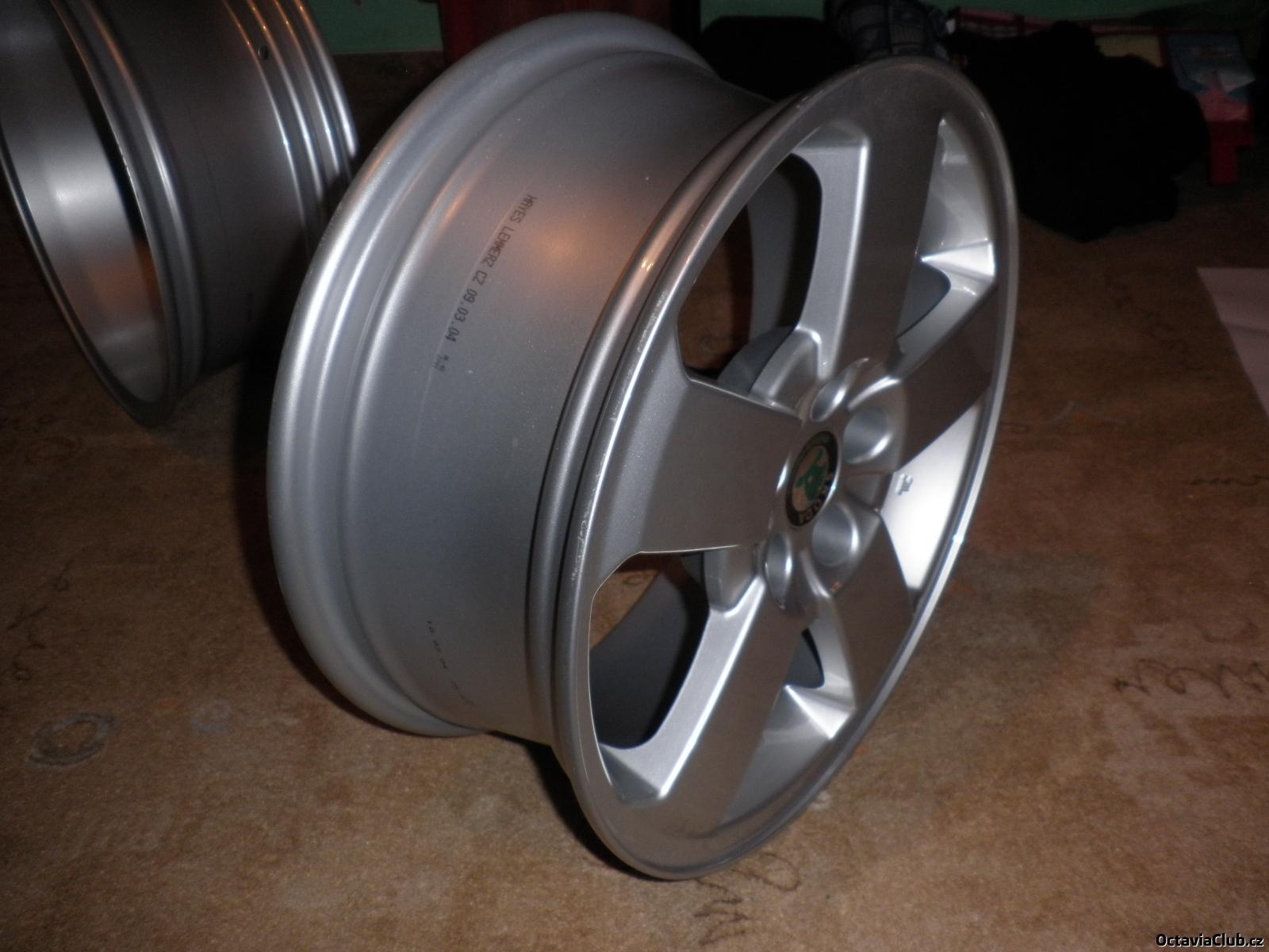

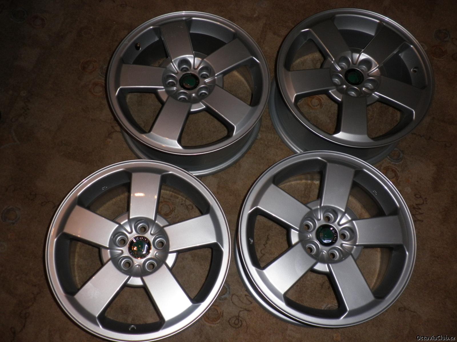

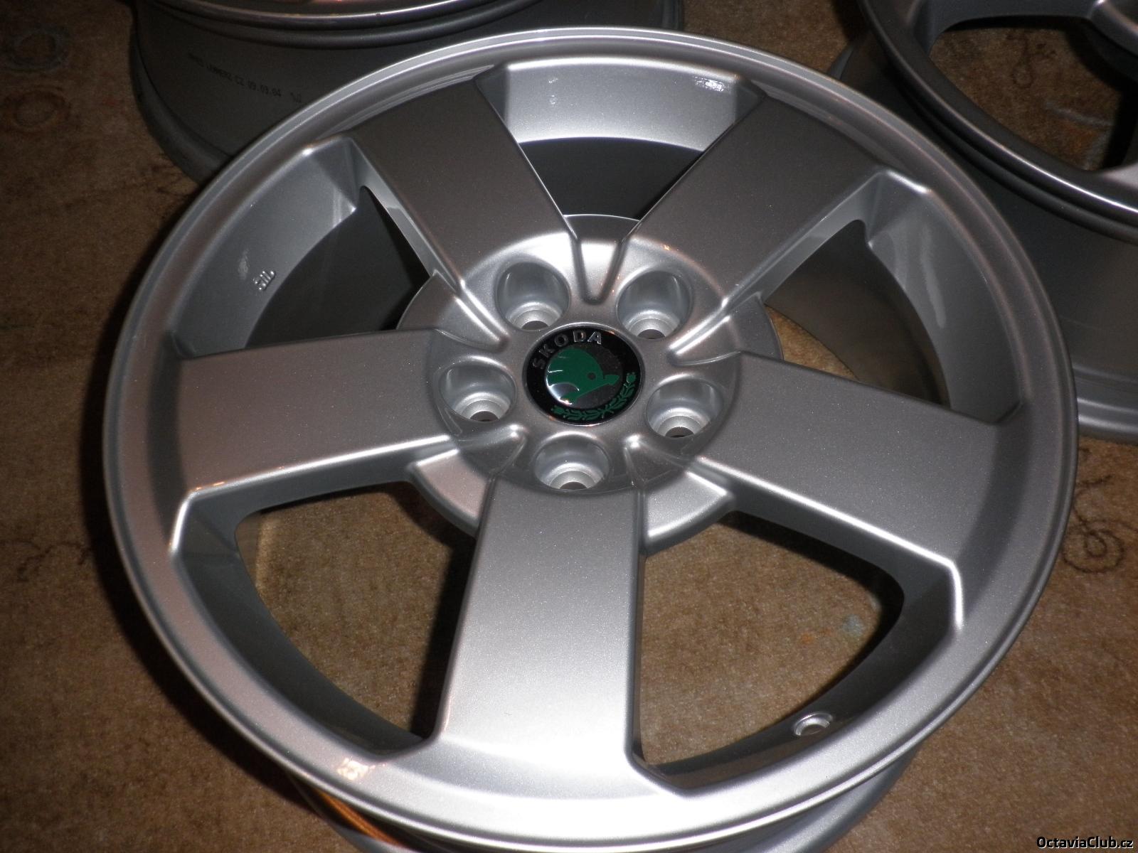

no řekl bych že jsou lehčí než ty lauriny co jsem měl a 20 kg určitě mít nebudou
tak jsem to vážil, jedno kolo má asi 8,5kg což je pěkný podle mě
tak ještě připočítej gumu a vzduch ;)
ale jo, jsou to nejhezčí origo kola na OI - ani Spidery nejsou hezčí.. pivo.gif
