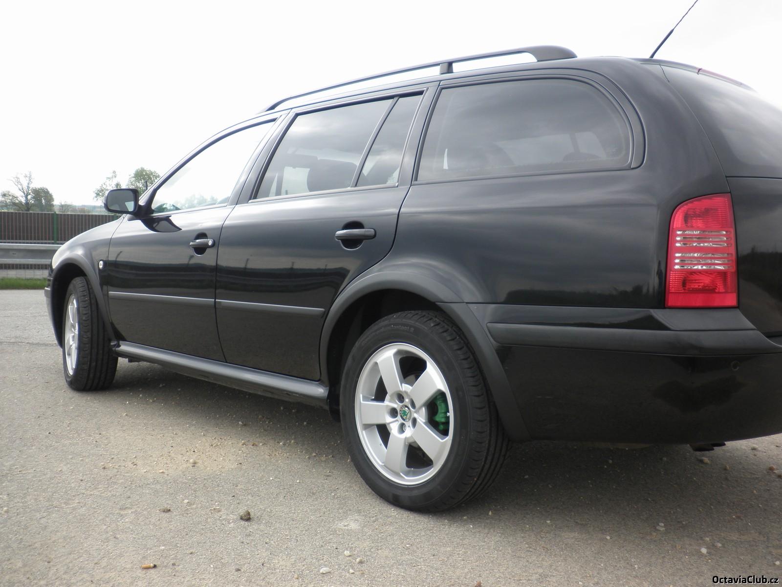

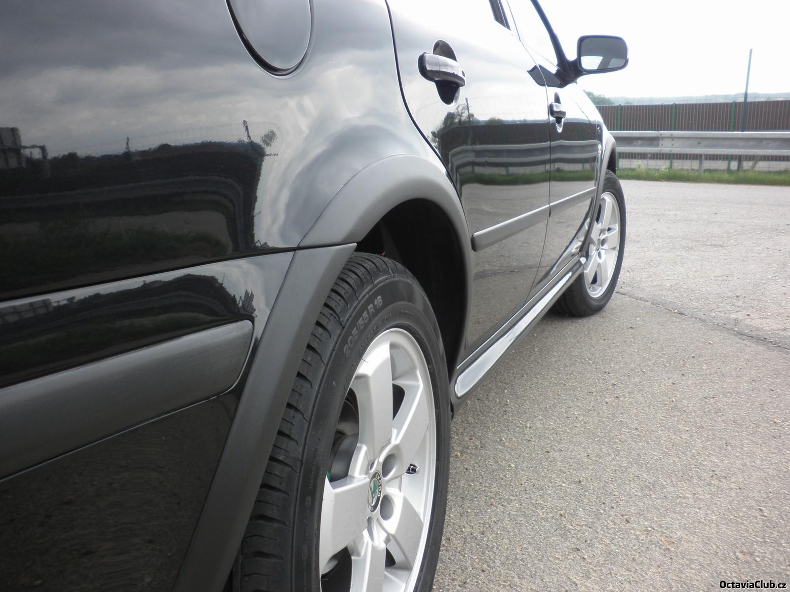

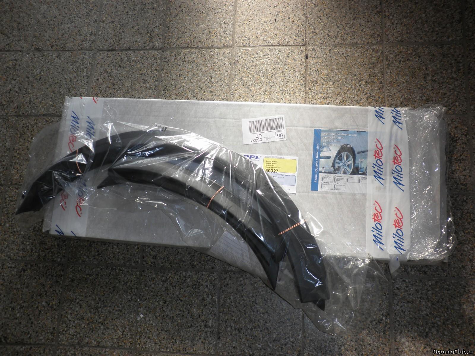

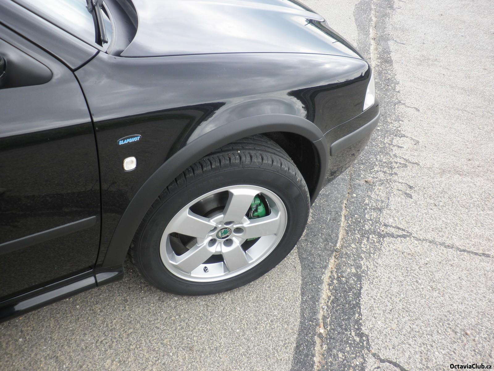

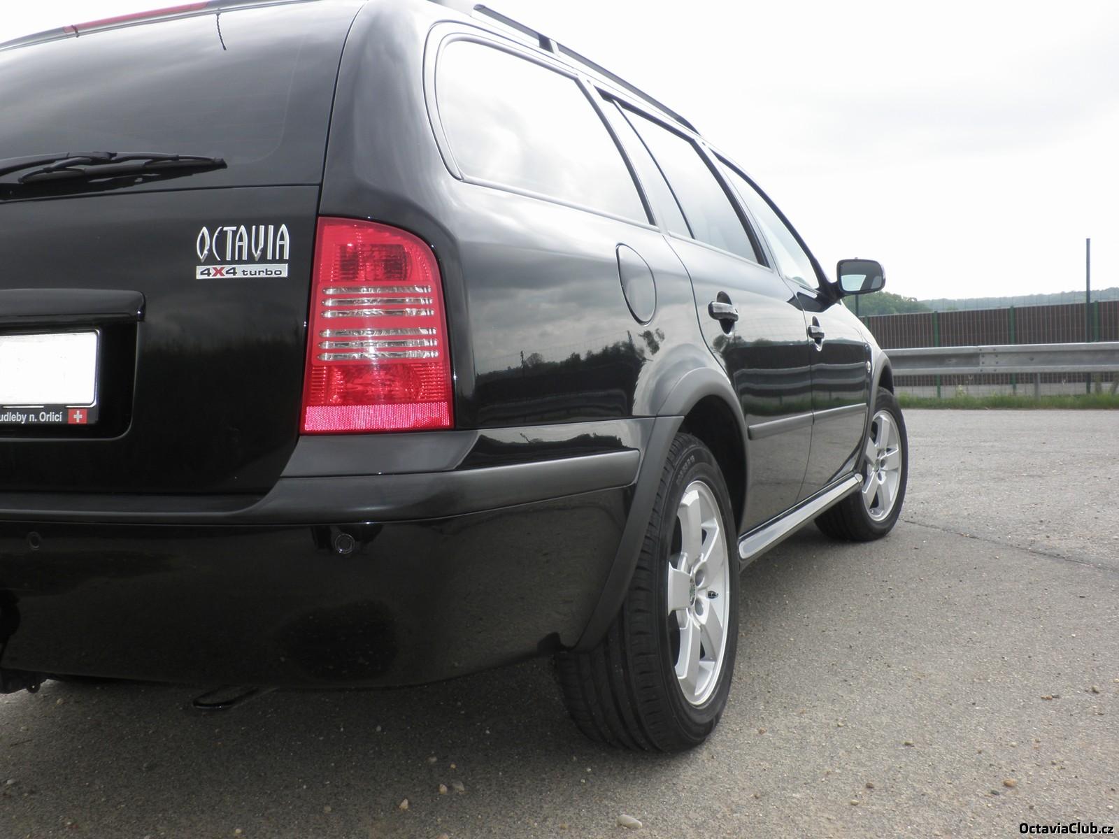

tak nějaký novinky, sice makam teď víc na baráku, ale na auto se taky našel čas. Proběhla výměna převodového oleje, předních destiček, servo oleje, výměna brzdové kapaliny... vše originál, ještě mě příští týden čeká výměna oleje v motoru přičemž se sundá vana a zkontroluje se sýtko. A to hlavní dnes jsem konečně nalepil lemy blatníků alá Scout paket od Milotecu tak snad zítra bude čas a udělám nějaké fotky. Teď už mě čekají jen rozvody a po nich chip... a kdo ví co dál :)

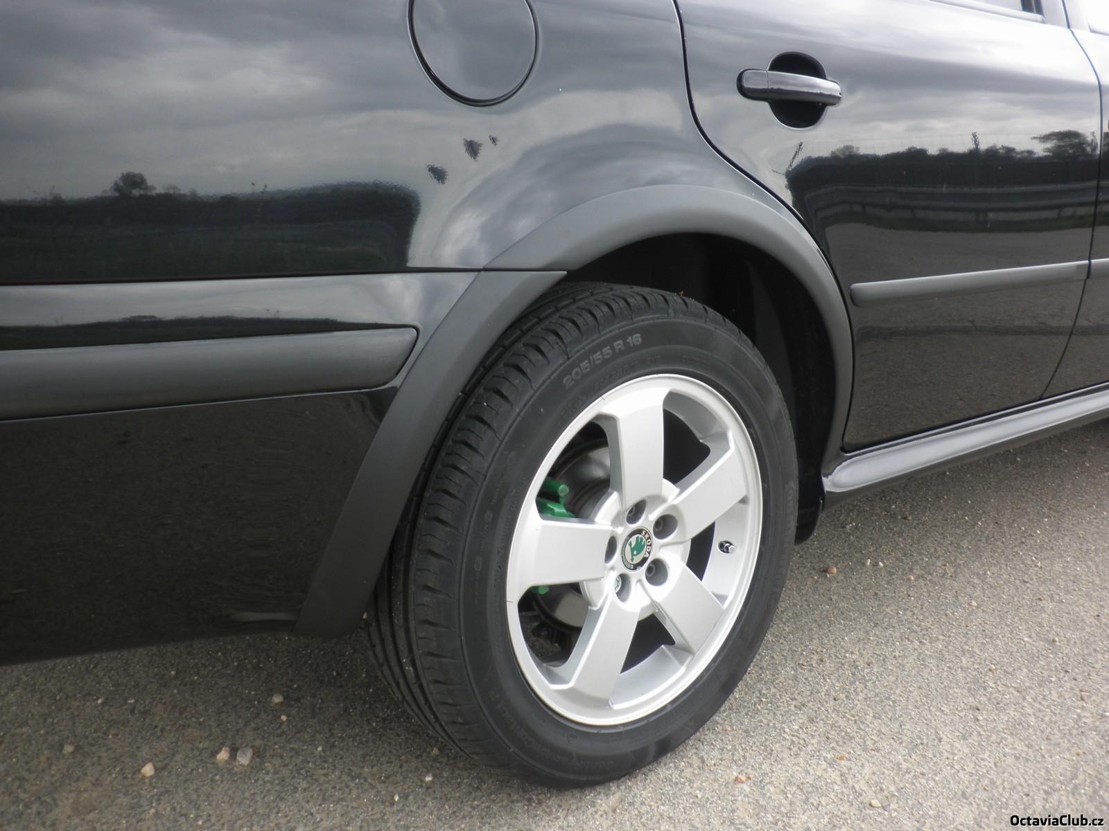

lemy jsou od Milotecu, kupoval jsem je myslím přimo na jejich stránkách, ale prodejců věcí od Milotecu je hodně, takže to najdeš určitě na více stránkách. Akorád toho lepidla co je v tý sadě je dost málo, musel jsem trochu šetřit takže si kdyžtak kup ještě jedno navíc aby si to oblepil kolem dokola dostatečnou vrstvou.
