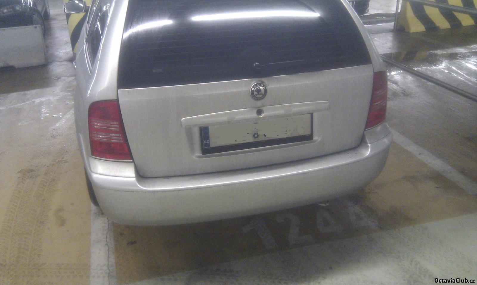

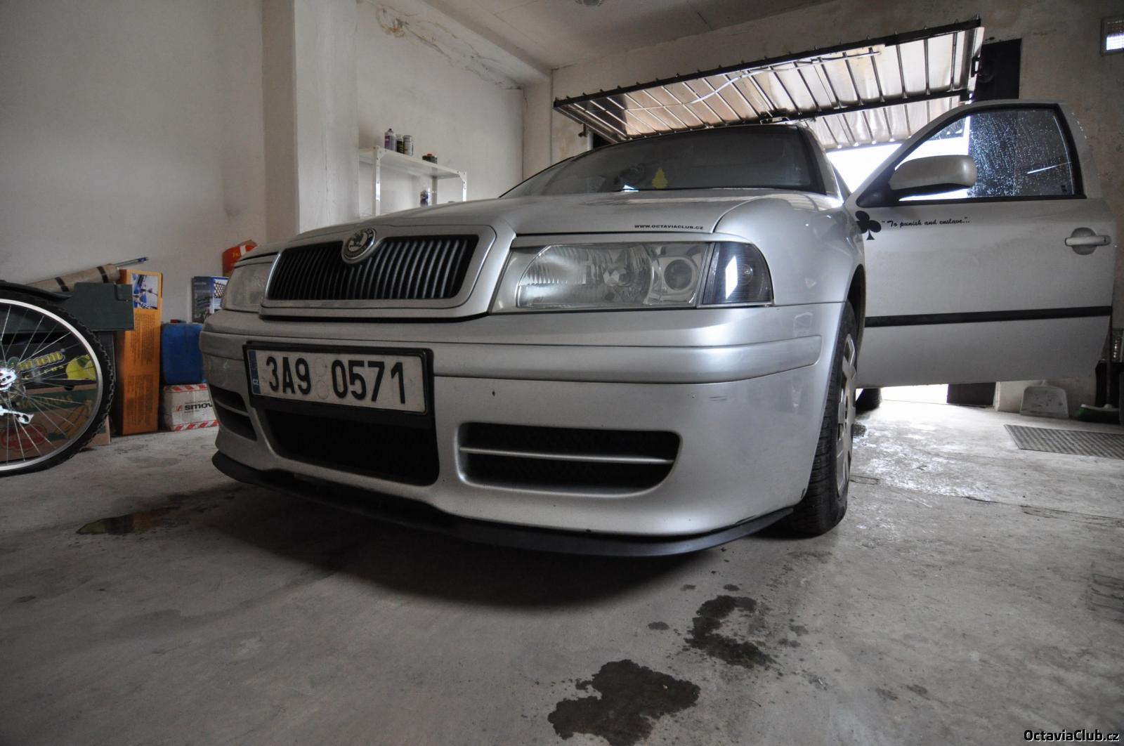

Tak lišta je hotová, už jenom schne...
Jinak jsem dostal od kamaráda dvě LED žárovičky nad SPZ, tak jsem je chtěl vyměnit, ale za boha nemůžu sundat ten plast co je na kufrovejch dveřích zevnitř (jakoby ten tapec), vim že je to jenom nacvaklý, ale visel jsem na tom skoro svojí vahou a prostě to nejde :lool:

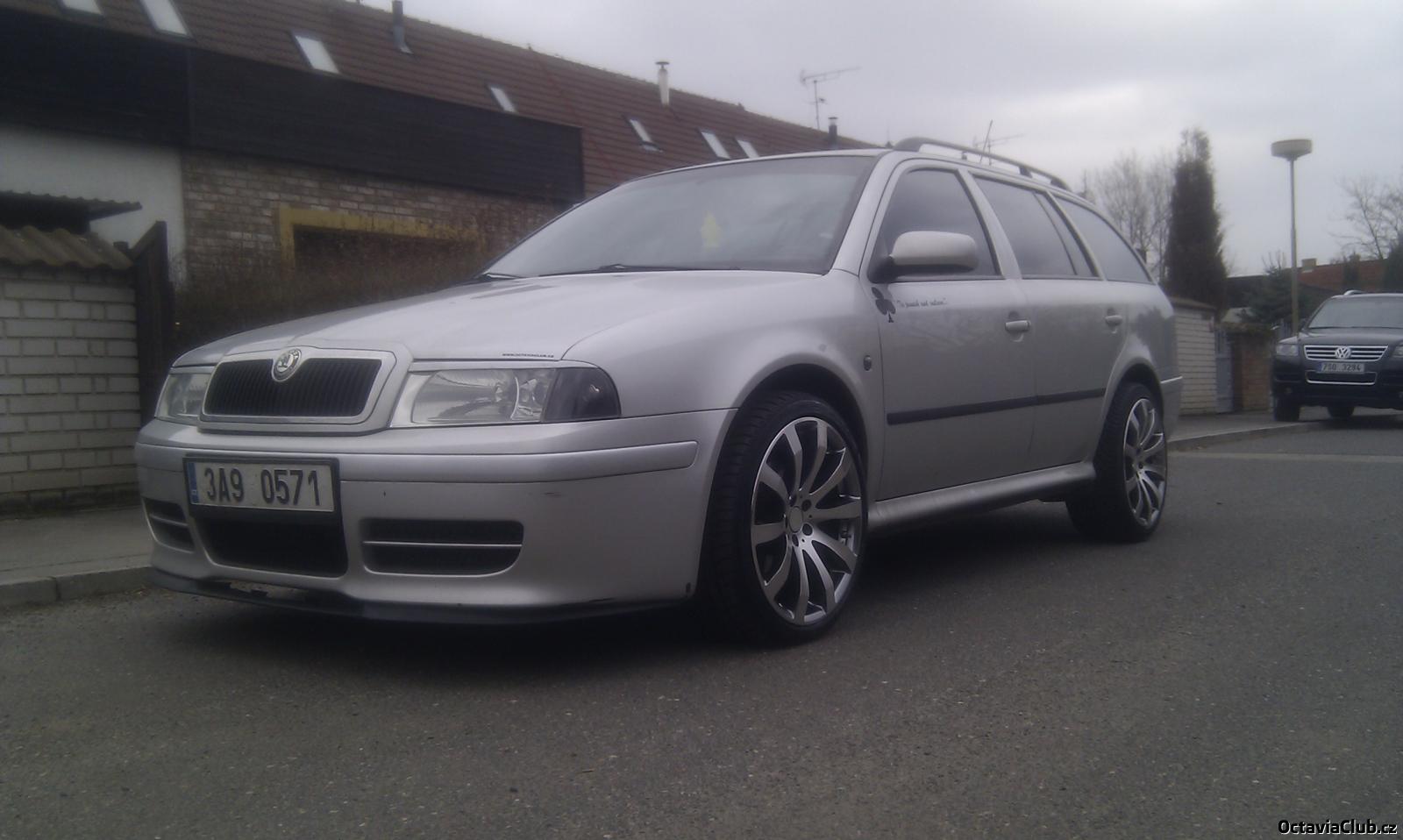

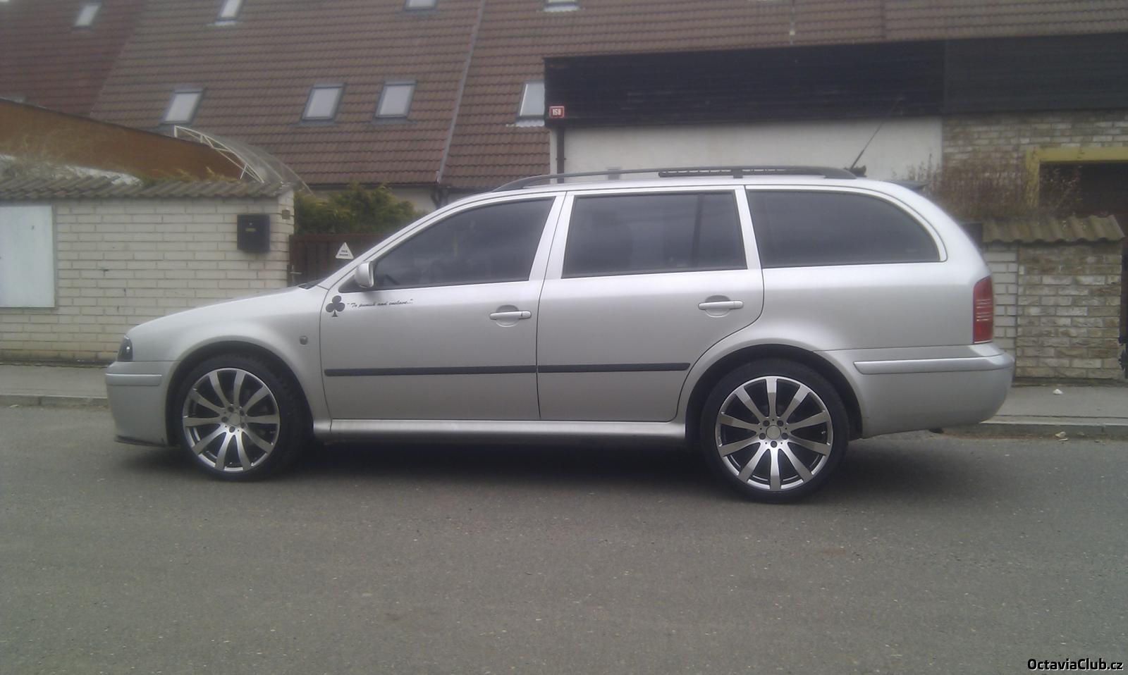

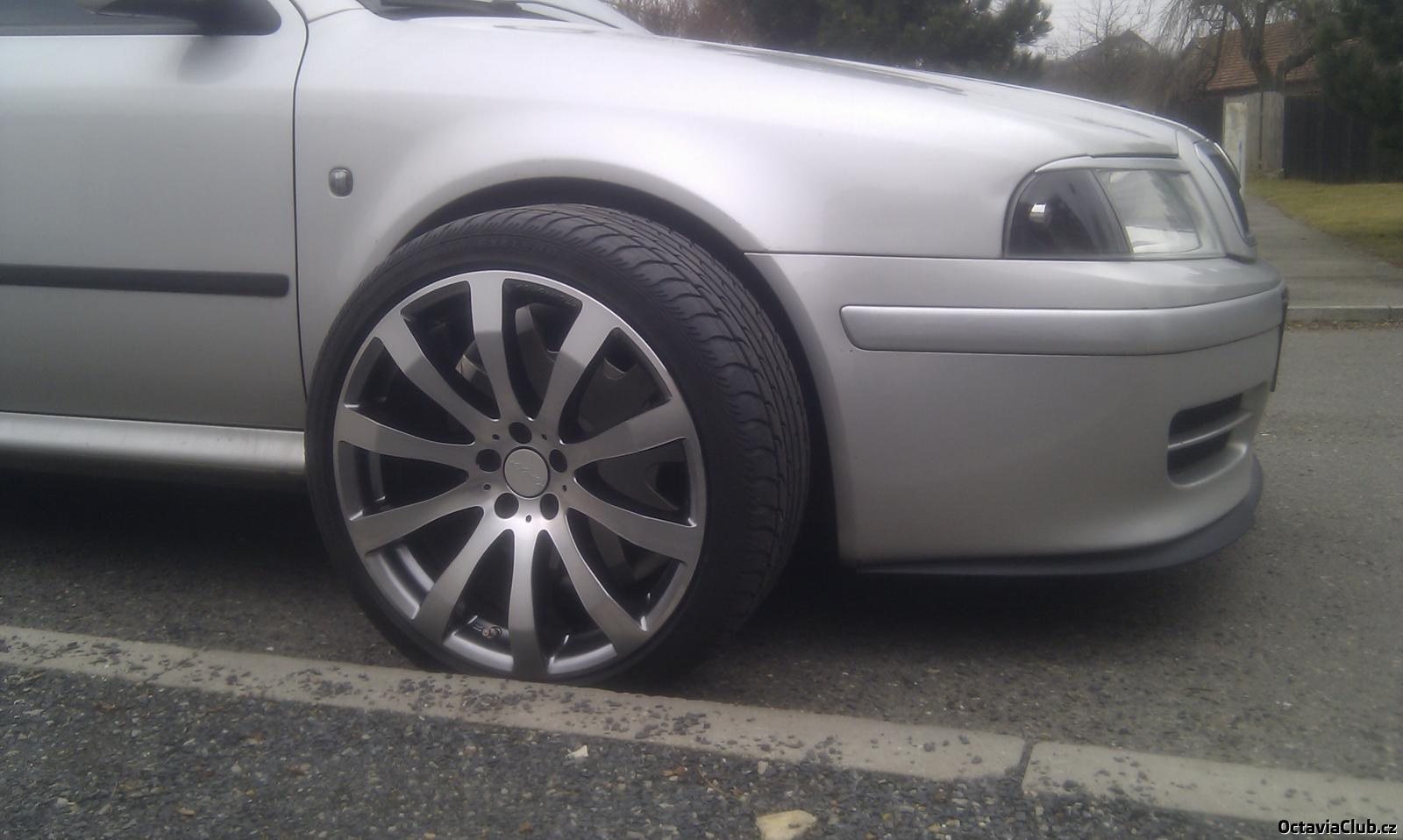

a tobě k tomu nedali snad šrouby a středící kroužky? většinou se prodávají stím. orig šroub má myslím M14x1,5x27 a má kulovou dosedací plochu, jestlí mají tyto kola šikmou(kuželovou) nebo kulovou poznáš když se na to koukneš a jestli jsou dost dlouhé zjistíš také sám, jestli máš ještě orig kola co si tam měl předtím tak zkus zastrčit šroub do něj a koukni kolik kouká a pak ho zastrč do toho novýho kola jestli to je stejný
tak dorazily správný šrouby, dokoupil jsem ještě nový pojišťáky (doufám že za tu cenu budou aspoň kvalitní) a definitvně je auto na letňákách B)
