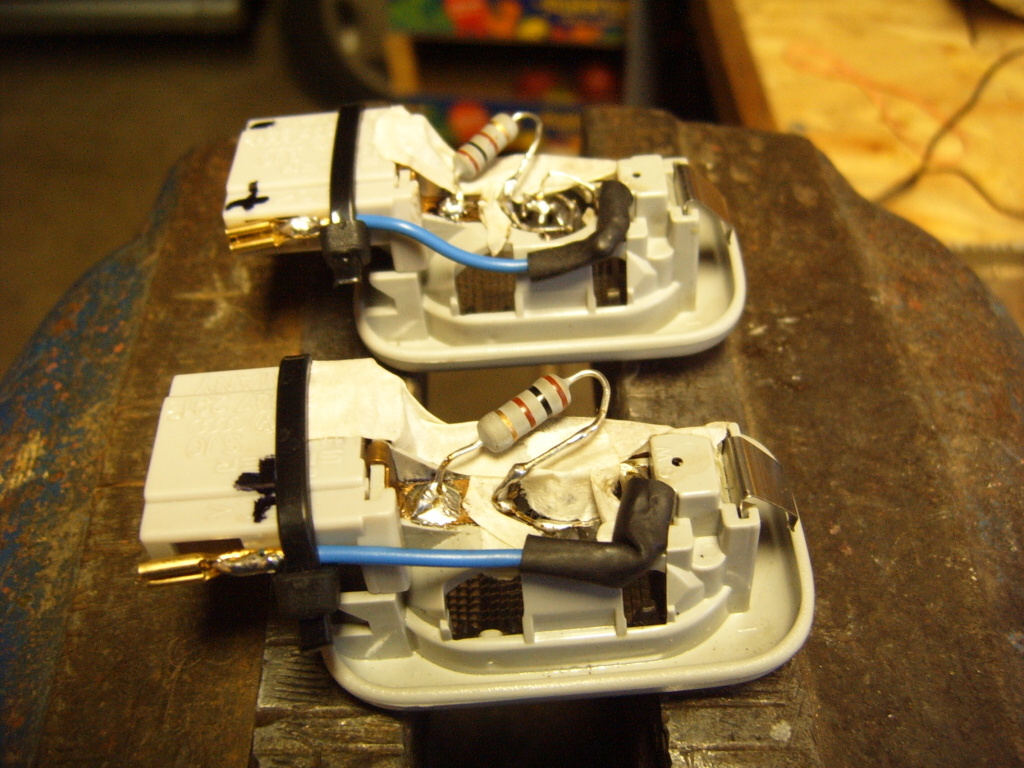

sonyk02 Odesláno Listopad 13, 2009 Sdílet Odesláno Listopad 13, 2009 Tak přidám pár fotek z dodělání na spínání společně s vnitřním osvětlením. Drát na spínání sem napojil v A sloupku (hnědomodrý) je to asi nejlepší místo, lehký přístup, nemusíte rozdělávat lampičku uprostřed a ještě ušetříte kus drátu. U zadních lampiček se mi nepodařilo vyndat piny z konektoru abych je mohl prohodit, tak sem zvoli druhou nejjednoduší cestu a to přestřižení drátu a jejich prohození zapojení. Foto: zapilovaní diod do roviny s lehkým zabroušením konektor zadní lampičky rozdělaný A sloupek a zapojení úprava lampiček na diody a zapojení na spínaný drát z komfortky přes usměrňovací diodu, odpory mi byly doporučeny 2W(kdyby se někdo divil proč jso tak velké) aby se to moc nehřálo, sice trochu také hřejí ale to je v pohodě. 0 Citovat Odkaz ke komentáři
