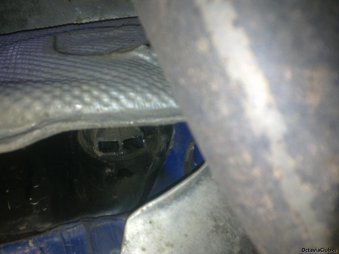

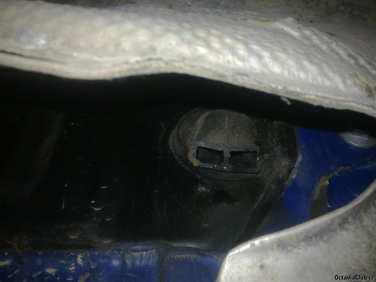

takže pro všechny jenž by ten odtok nemohli najít jako já :rolleyes:
odtok se nachází v pravo dole za motorem musí se zvednout auto nasoukat se pod něj odehnout tepelnou izolaci a za ní se na stěně nachází gumová průchodka se 2mi otvory ohlá jakoby do kolínka :palec:
vzal sem 1ku měděnej drát asi 30cm dllouhej na jednom konci ohnul a secvakl kleštěma aby to nemělo ostrou hranu a řádně to proštouchal tak uvidíme zda to pomohlo :)
