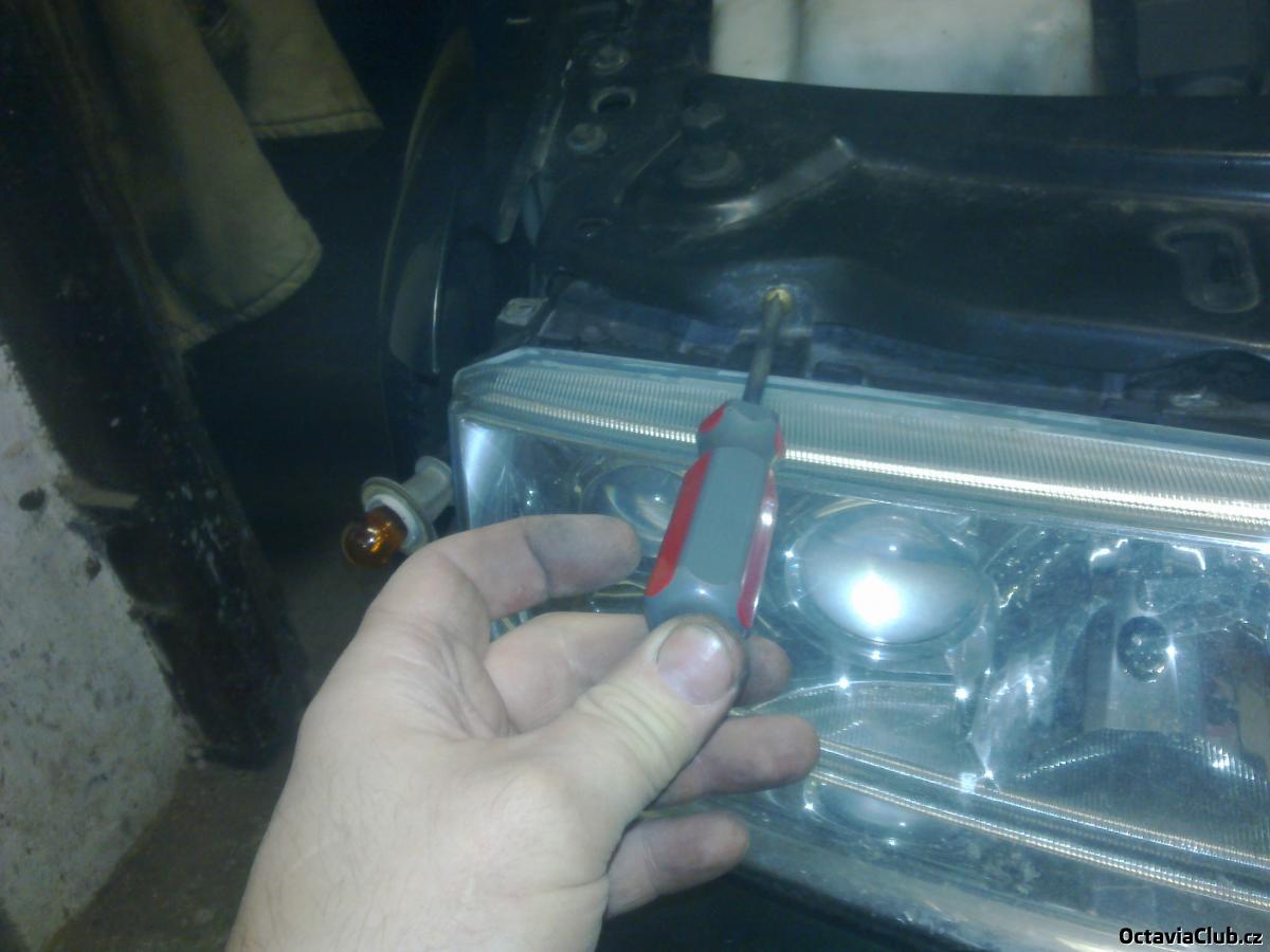

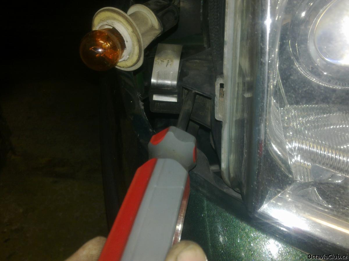

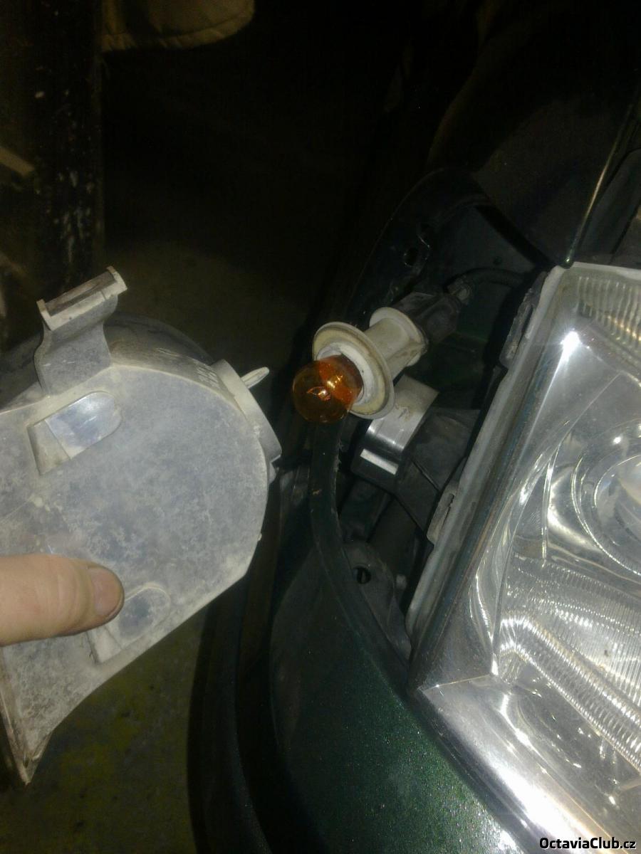

zvednout haupnu motoru,povolit 7kou klíčem zajištovací šroub blinkru , blinkr vysunout ze světla a bud odpojit konektor nebo vytáhnout patici

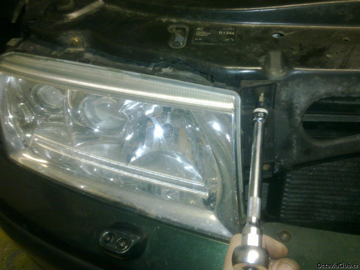

ted povolíme veškerý šrouby co drží hlavní světlomet -25ka torx,pokud to máte jak já tak ještě křížový šroubovák :rolleyes:

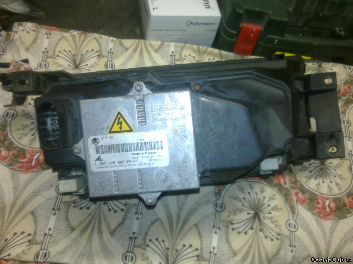

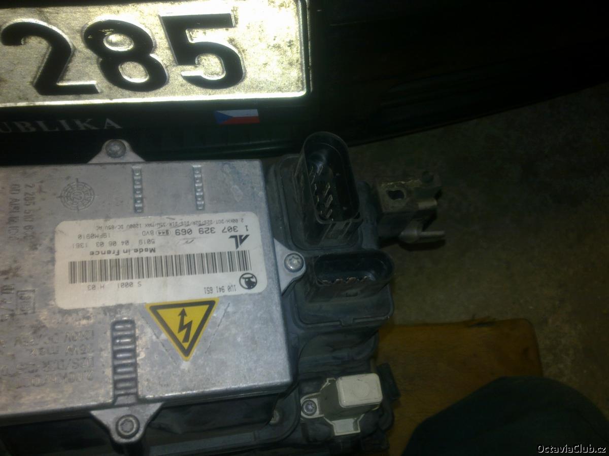

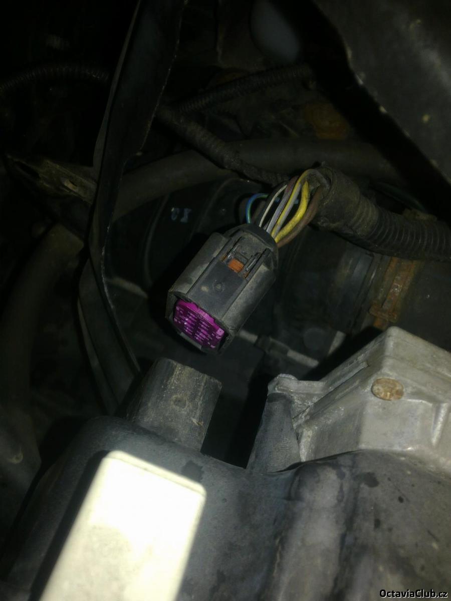

povytáhneme si světlomet a odpojíme ho od konektoru pokud montujem levý světlomet odpojíme oba konektory viz foto:
ted je třeba vytáhnout ven světlomet je to napoprvý kapku ježek v kleci :) ale de to i bez sundání nárazníku světlo si odnesem na ponk :)

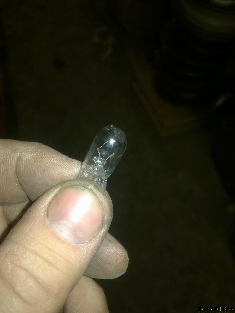

dále je dobré provést kontrolu popřípadě výměnu ostatních žárovek,já třeba parkovací 5Wžárovky měním preventivně

pokud je vše v pořádku uchytíme a utáhneme šrouby jenž drží světlomet,dále nandáme žárovku či připojíme konektor do světla blinkru záleží na tom co sme odpojili a blinkr nasuneme do světla a shora zajistíme šroubkem

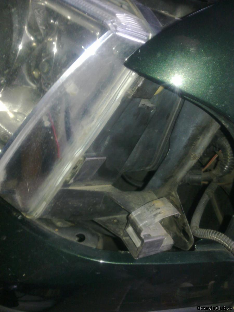

světlomet si povytáhnem a pak vemem za spodní část a vykloníme světlo jakoby do motoru a je třeba dostat ten umělohmotný držák na straně u blinkru nad nárazník
pak už jen taháme k sobě světlomet ven
