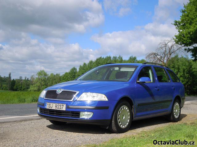

Zdravím vespolek, chtěl bych vám představit svoji Octavii, která mi už dělá společnost třetím rokem.
Je to rok 2008, motor 2.0 TDI-PD 16V a výbava Elegance v základu.
Původně to bylo služební auto O2 a já ho koupil na sklonku roku 2011 s najetými 50 000km.
Od té doby jsem najel dalších 100 000km a udělal mnoho úprav.
Úpravy jsem dělal jenom takové, které nejsou na první pohled vidět, protože na parádu mám jiné auto a jednou z hlavních předností Octavie je její nenápadnost, tak proč to měnit.
Zároveň hodně jezdím delší cesty po dálnici, takže jsem chtěl, aby auto bylo hlavně pohodlné, tiché, spolehlivé a mělo nízkou spotřebu – přičemž do toho posledního jsem zahučel víc než jsem původně plánoval :D
Na autě jsou 15” ocelová kola se 195/65 R15 EKO pneu s nízkým valivým odporem. Vepředu jsou pro znížení odporu vzduchu a aerodynamického hluku částečně zaslepené chladící otvory podobně jako na novém Superbu Greenline a vzadu je od nádrže až k zadnímu nárazníku nainstalovaný velký aerodynamický kryt.

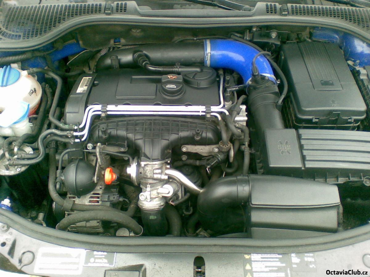

Nejvíc úprav proběhlo na motoru:
  • změna časování sací I výfukové vačkové hřídele

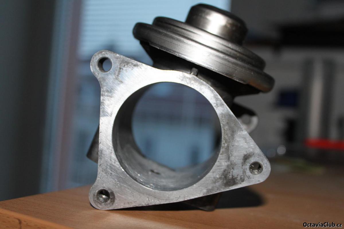

  • fyzicky odstraněné EGR

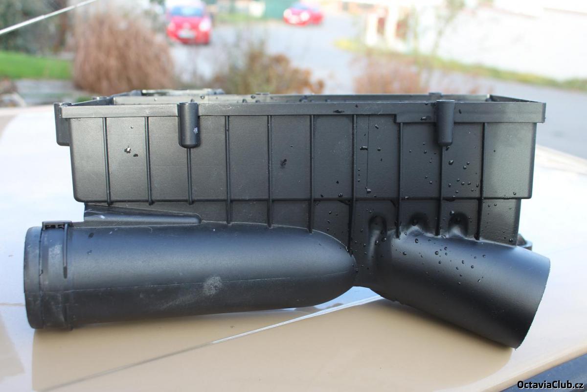

  • upravený sériový airbox pro přívod náporového vzduchu
  • odstraněna váha vzduchu
  • vlastními silami kompletně přeprogramovaná ŘJ
=> Výkon 205k/450Nm, spotřeba -30% proti sérii

Auto s nimi sice vypadá jako úplná chudinka, ale když jsem byl včera natankovat, tak jsem si opět připomněl, proč je tam vlastně mám.
Na 55,03l jsem ujel 1361km, a to bez nějaké velké snahy o ekonomickou jízdu, takže je to sice hnusný, ale aspoň nežere :D

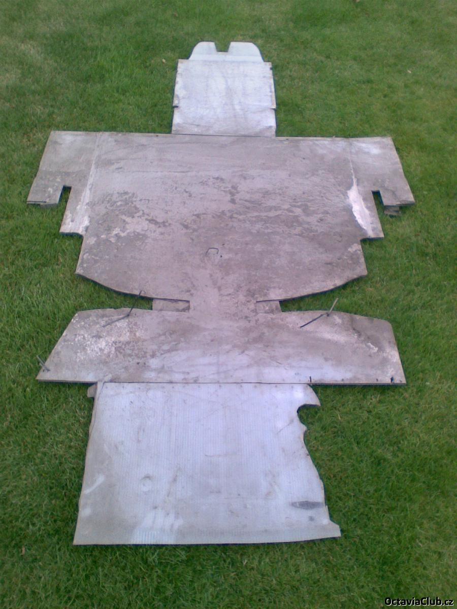

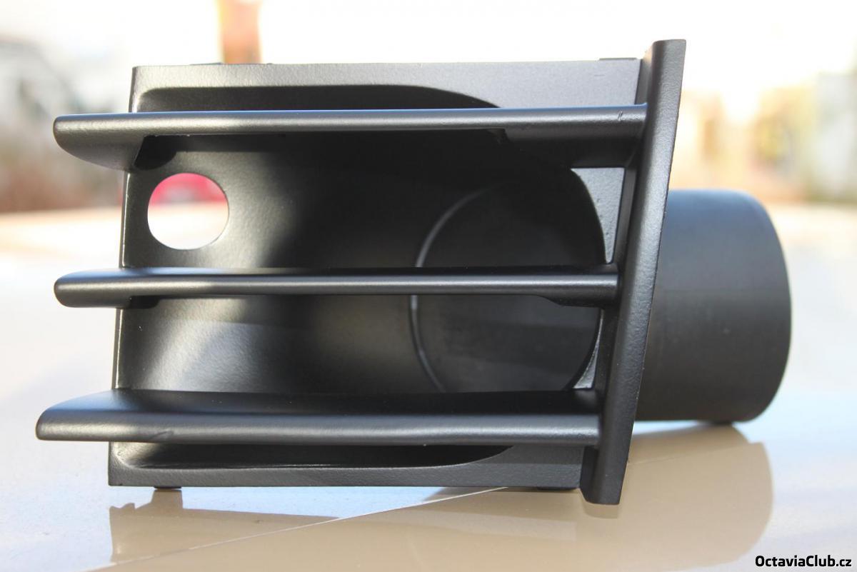

Gracho: doufal jsem, že obrázky nebudu muset dávat, ale když jsem na to přímo tázán... :D
Kryt spodku je dost ghetto, protože zatím existuje pouze ve fázi prototypu z polykarbonátové dutinkové desky, ale pracuje se na finální verzi, která nebude už na první pohled vypadat, že si to někdo zbastlil doma na koleně.
Mřížky můžu vyfotit zítra, ale když se pořádně podíváš na první fotku, tak je vidět, že prostřední část spodní mřížky v nárazníku je tmavší než zbytek.
To je jediný otvor průchozí ke chladiči, zbytek je po stranách zaslepen, kromě malé mřížky u řidičovy mlhovky, kde je nádech sekundárního vstupu vzduchu do airboxu.
Horní mřížka je zaslepená zcela kromě asi 3cm vysoké škvíry v levém dolním rohu, odkud veden náporový vzduch do sériového přívodu vzduchu pro airbox.

duch: koleno je z Gumexu. Bylo drahý jako prase, ale zpracováním je mnohem lepší než cokoli, co jsem viděl od všelijakých "tuning" značek a hlavně se podtlakem nedeformuje ani při plném zatížení ve 4500ot.
Stickler: nemusí to být nutně dvoulitr. Jednotka EDC16 pro 1,9 PD má úplně stejný systém řízení jako dvoulitr, dokonce ještě o něco jednodušší, protože nemá tolik korekcí předvstřiku jako 16V motory.
Marekczek: ostatní hadice jsem neměnil, nebylo potřeba.
Sériové vedení vzduchu není vůbec špatné jako celek, stačí mu jen dílčí úpravy slabých míst a potom funguje úplně stejně jako "tuning" vedení z nerezových trubek a modrých silikonových hadic jen s tím rozdílem, že spoje jsou mnohem spolehlivější :D

Jinak, už dlouhá léta tvrdím, že u aut na běžné ježdění bude upravené sériové sání vždy lepší než jakákoli "sportovní" alternativa.
Když se upraví přívod vzduchu a drobné prasárničky tam, kde se katovaly kosty, tak vzduchu tím projde úplně stejně a spolehlivost, vzhled, hluk, údržba atd. budou úplně někde jinde.
