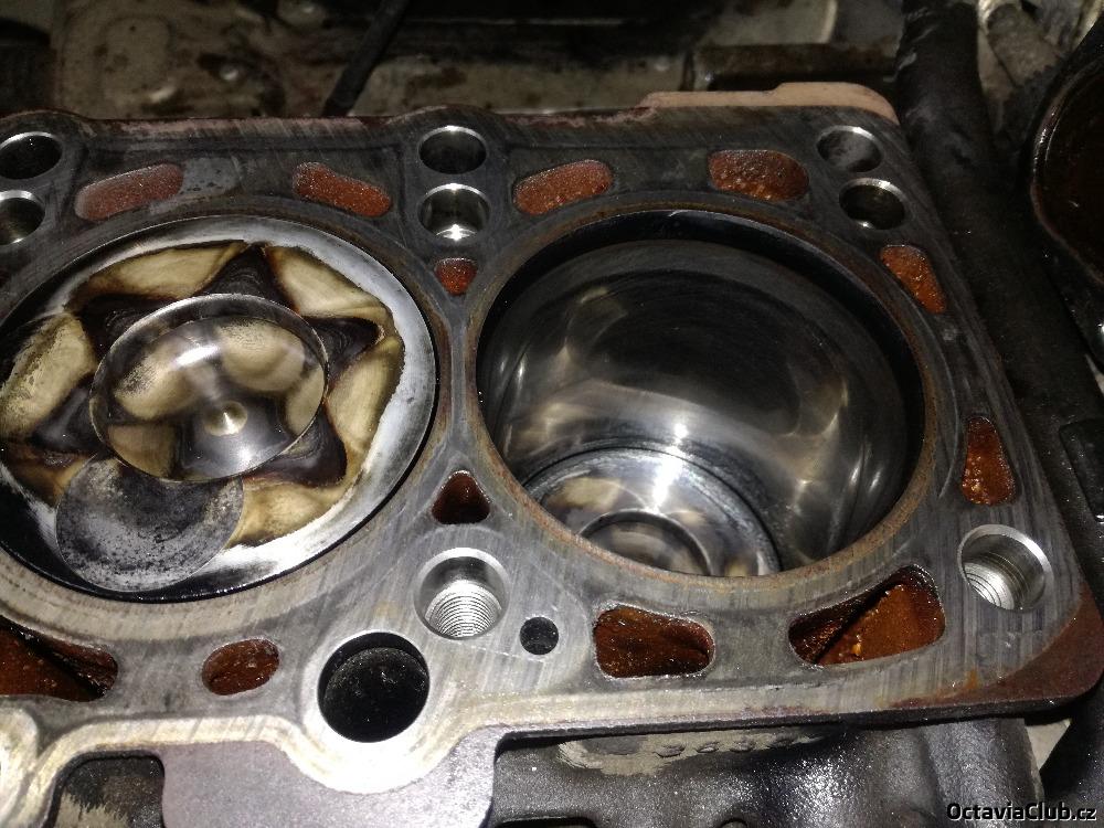

Došlo k tomu, k čemu dojít muselo, a i mě dostihla typická bolest motorů BKD - úbytek vody v chladícím systému, jehož příčinou byla prasklá hlava mezi ventily.

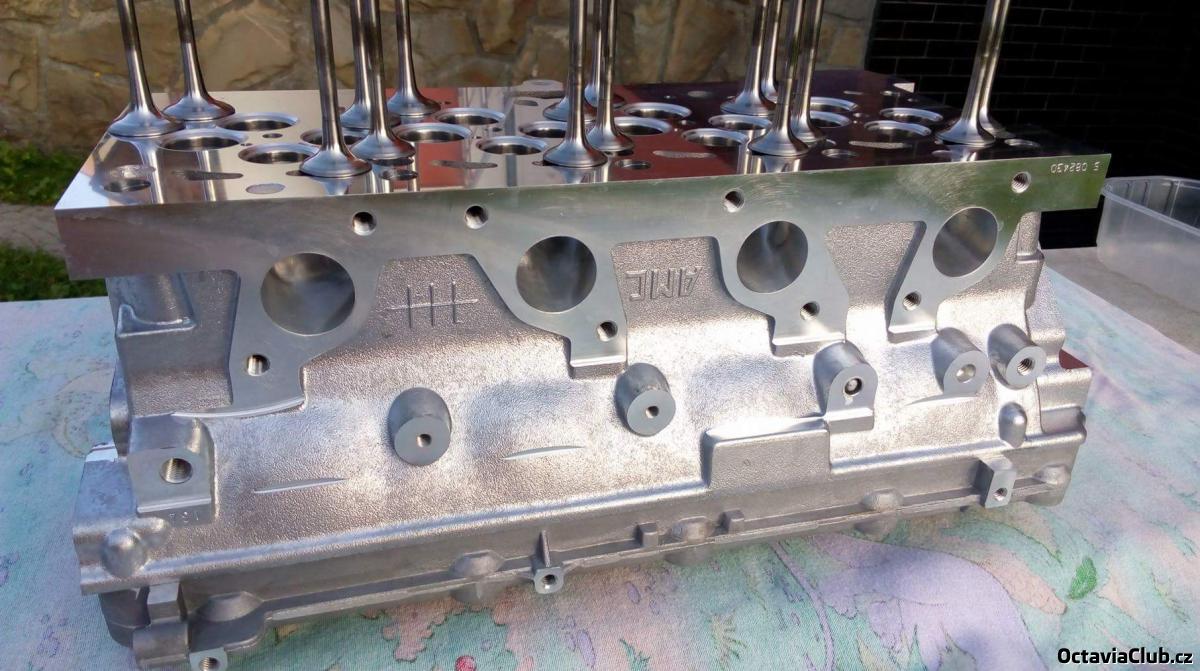

Koupil jsem tedy novou druhovýrobní hlavu AMC, která by dle JPP měla mít silnější stěny odlitku a tím pádem být odolnější proti praskání, ale kdoví...

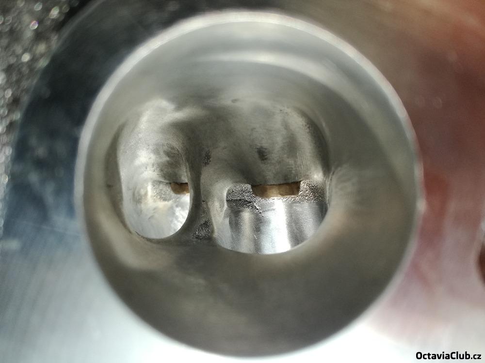

Jak jsem ji držel v ruce a prohlížel si kanály, zpracování sedel atd. probudil se ve mě tuningový virus a řekl jsem si, že když už ji mám takhle pěkně rozebranou na stole, stálo by možná za to, trošku si s ní pohrát... :D
Nakonec to dopadlo kompletní úpravou sacích i výfukových kanálů včetně převrtání sedel na větší průměr, úpravou vstupních i výstupních úhlů, úpravou tvaru ventilů včetně leštění prostě co se dá na hlavě udělat, to jsem udělal.
Když už jsem měl tak pěknou hlavu, moc mi k tomu nesedělo původní plastové sání, tak jsem pořídil hliníkové sání ze začátku produkce těchto motorů, které rovněž prodělalo úpravu kanálů a spasování k hlavě.

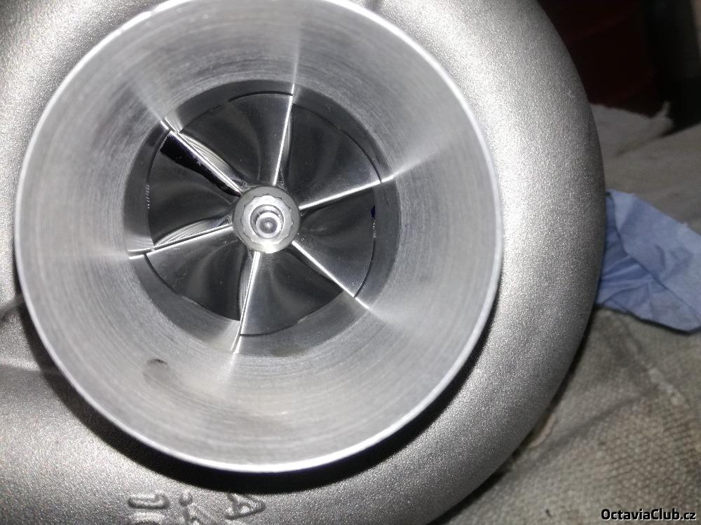

Když už jsem měl takovou pěknou hlavu i sání, byl by hřích nechat stávající GT1749MV, které natlačí s bídou 1,6 baru, což vydá tak na 200 koní bez kouře, došlo tedy na hybrid.
Konkrétní specifikaci nemohu šířit, nicméně je tam extended tip MFS kompresor se středem zasazeným do origo BKD svodů a podtlaková regulace, takže je to téměř plug&play na sériové sání a výfuk.
Potenciál této tohoto turba je 2,5 baru při 4000 otáčkách, takže při použití odpovídajících trysek cca 300k/600Nm.
Já nechal trysky sériové, takže teď má motor odhadem 240k/500Nm se spotřebou, kterou při klidné jízdě není problém stlačit pod 4l 8-)
Na sériovém sání a výfuku se to odspoda nafukuje stejně jako série, 1 Bar to má v 1650 ot. 2 Bary už ve 2050ot. takže odezva na plyn vzhledem k potenciálu naprosto super :blink:

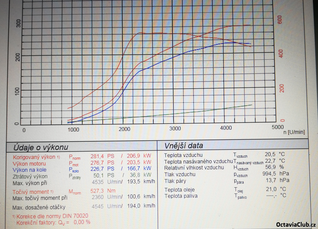

Diky, diky, celkem jsem se do toho vysypal, ale rikal jsem si, ze kdyz uz to budu mit cele rozebrane, bylo by dobre postavit z toho kramu neco, s cim se bude dat dustojne predjizdet.
Dnes jsem to odbrzdil a cisla z toho vylezly celkem slusne, 280 koni a pres 500 Nm od 2300 do 3300 uz je neco, s cim se da pracovat :D
