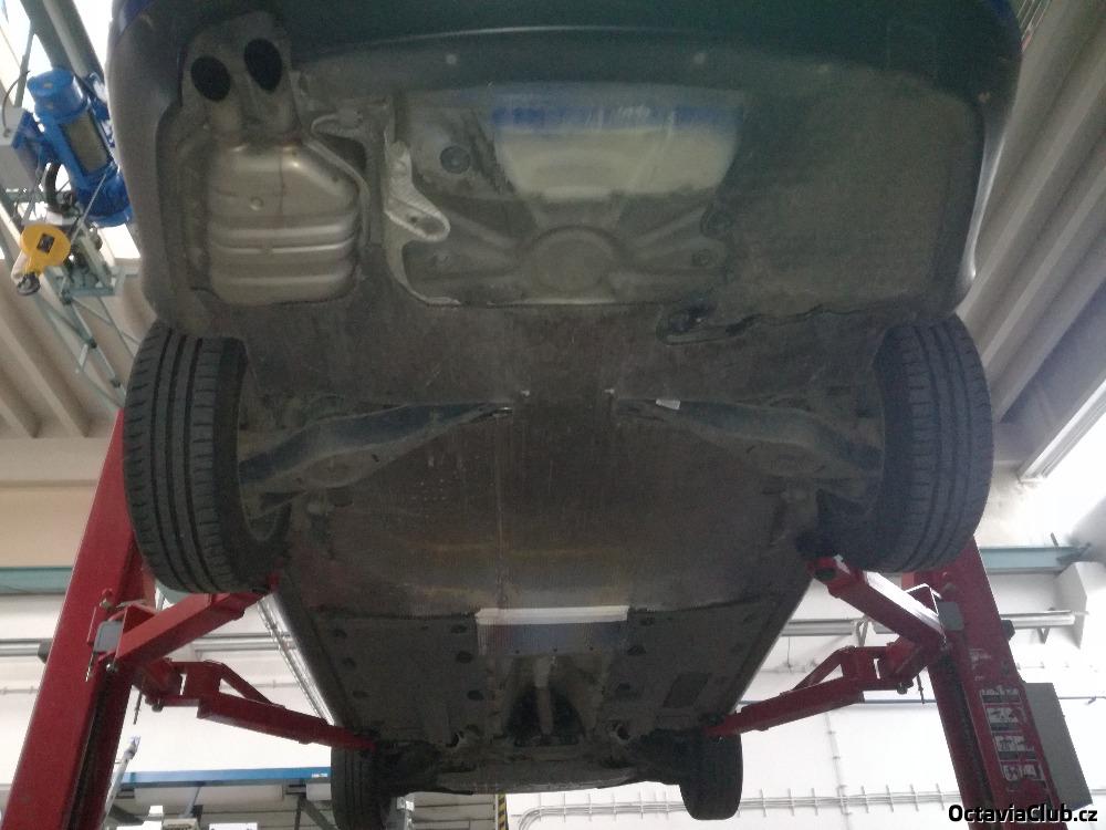

Nekdo se me tu kdysi ptal jak vypada ten muj aerodynamicky kryt, co jsem vytvoril u zadni napravy, tak jsem ho vcera vyfotil, kdyz jsem ho predelaval tak, at se nemusi sundavat pri kazde demontazi 1. dilu vyfuku :)
Ve vyssich rychlostech je to hodne znat, auto je velmi stabilni, neni citlive na bocni vitr ani nema skoro zadny vztlak + na udrzeni 200km/h staci v pohode do 1/3 plynu :)
