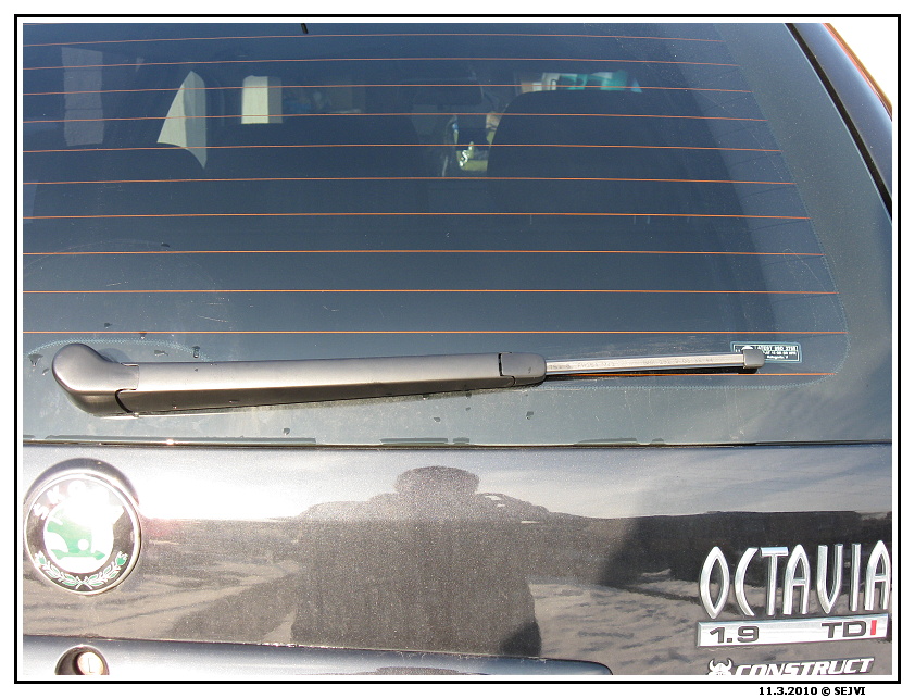

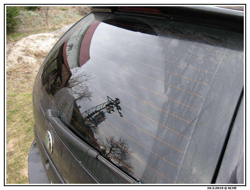

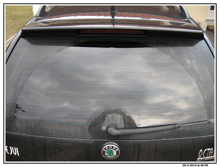

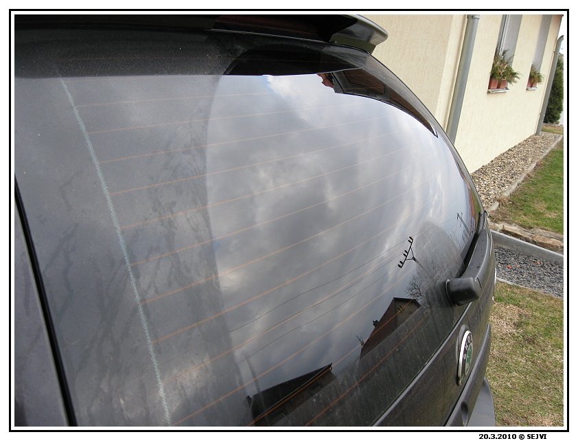

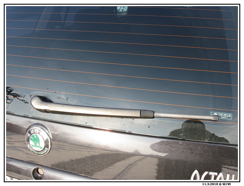

Potrebuji poradit, nebo kde nejlevneji nakoupit dily pro predelani zadniho sterace na KVALITNEJSI "Aerotwin" pro octavii I combi..? Jak jste predelani zadniho sterace resili vy..?
Zabiak ma navod na svych strankach: Zadní stěrač Aerotwin na Octavii Combi

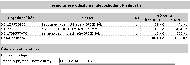

  1. ramenko VW Touran - 1T0 955 707 C - odkaz AUTOKELLY - cena 552Kc
  2. stiratko VW Polo - 6Q6 955 425 A - odkaz AUTOKELLY - cena 414Kc
  3. krytka sterace Octavia2 Combi - 1Z9 955 435 - odkaz AUTOKELLY - cena 71Kc
Je tento navod jeste aktualni, neni uz neco novejsiho, popripade lepsiho z jinych dilu..?
Cena u AUTOKELLY je 1037Kc, mame tam slevu (pocitam 25%), takze by vse vyslo na cca 778Kc. Predpokladam, ze stiratko by nemuselo byt ORIGINAL a mohla by se pouzit nejaka levnejsi nahrada...

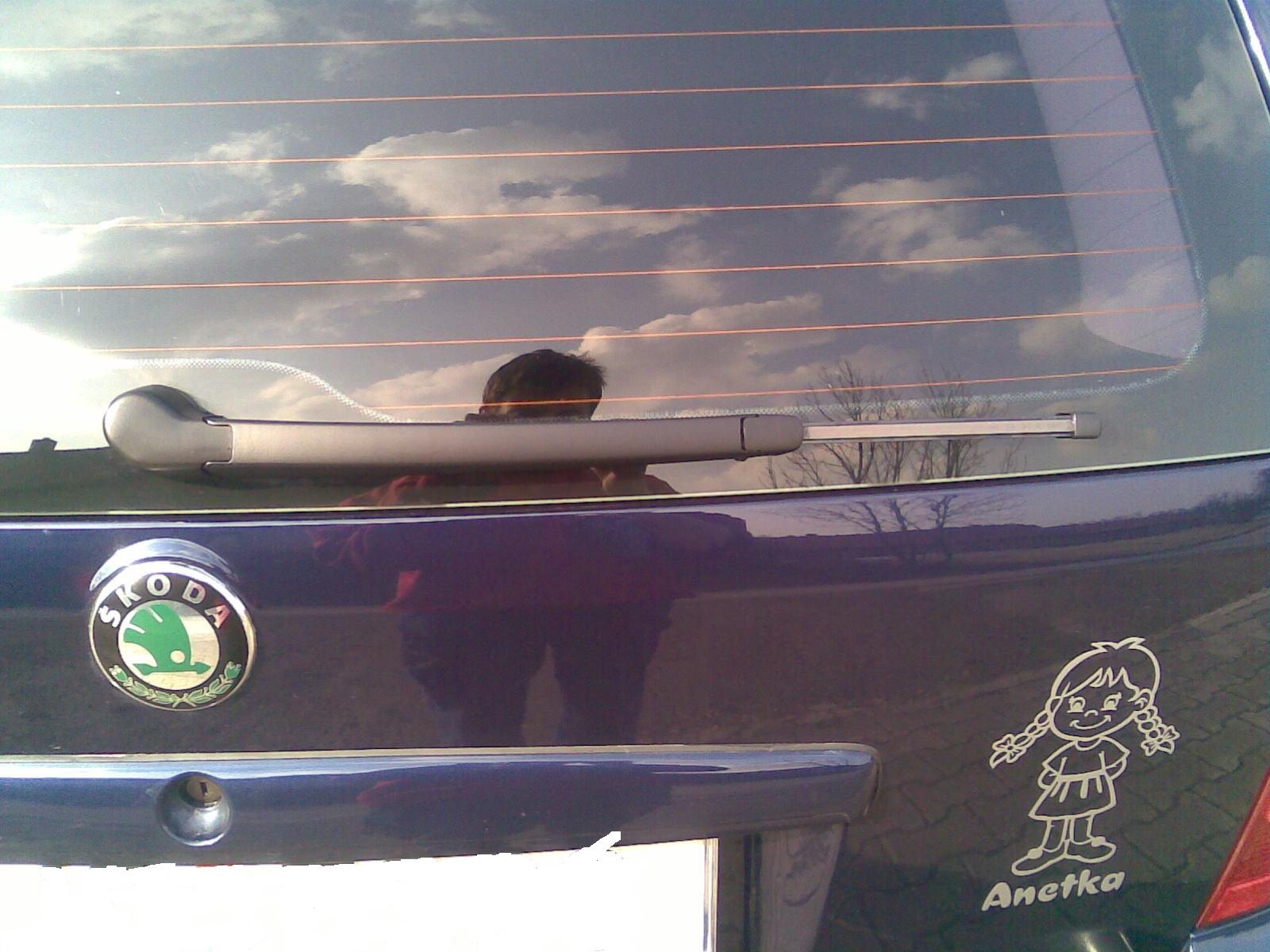

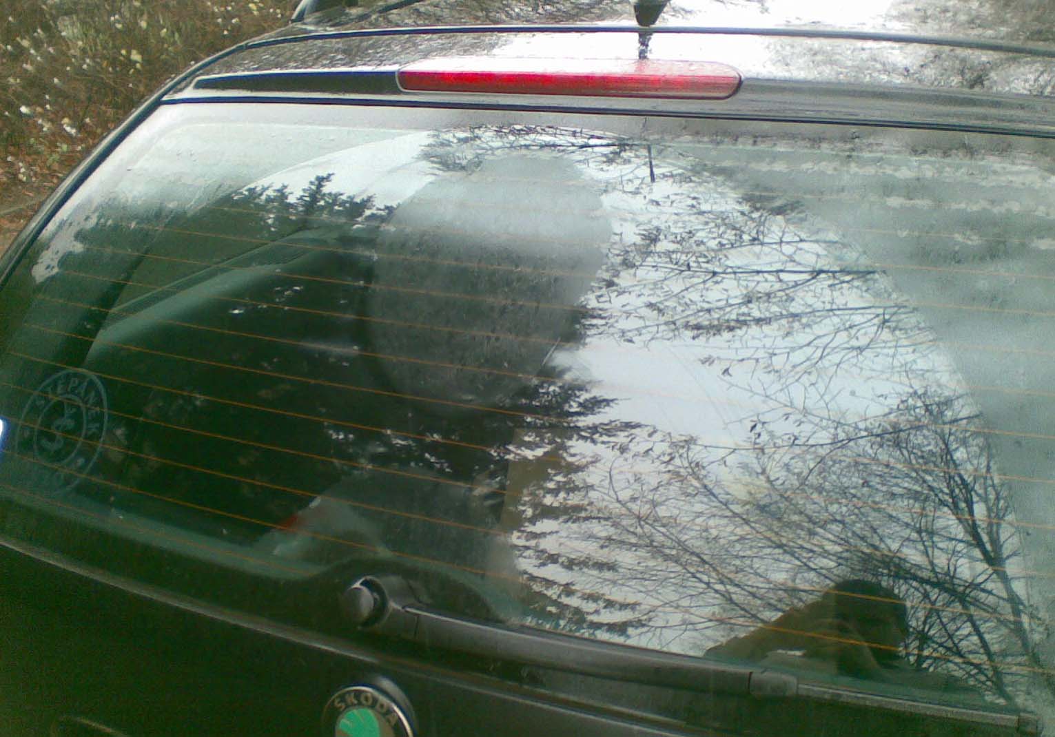

Stěrač z O2 se mi neosvědčil.
Teď mám tuhle variantu co je zde psána a po roce používání hodně km, stírá furt docela dobře, i když by chtěla vyměnit gumička už je v pytli a občas to setře blbě.
;) Ale jinak paráda. Nevrže, jen když se sucho nebo je tam nějaký bordel.
