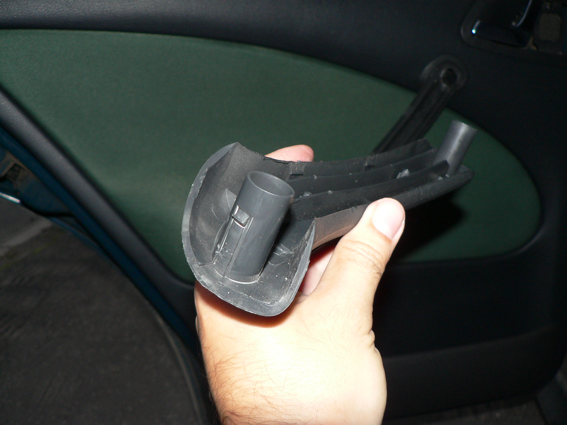

hamik Odesláno Říjen 19, 2009 Sdílet Odesláno Říjen 19, 2009 Ahoj kluci, mám podobný problém, zamčené dveře, které na nic nereagují. Radíte vytočit šrouby z tapicirungu, to jsem udělal, ale nemůžu ho dostat ven. Je na to nějaký fígl?Milan 0 Citovat Odkaz ke komentáři
olisoft Odesláno Říjen 19, 2009 Sdílet Odesláno Říjen 19, 2009 Madlo si odskrutkoval? Treba dva krizove sroby zvnutra madla vysrobovat. 0 Citovat Odkaz ke komentáři
hamik Odesláno Říjen 19, 2009 Sdílet Odesláno Říjen 19, 2009 A jak se dostanu dovnitř madla? Mám octavii v kůži. Nevím jestli to tam je stejné jako u obyč. potahu výplně dveří. 0 Citovat Odkaz ke komentáři
olisoft Odesláno Říjen 19, 2009 Sdílet Odesláno Říjen 19, 2009 Predpokladam, ze je to to iste ako klasika. Zadne dvere a ich madlo (klikni na obrazok pre origo velkost): 0 Citovat Odkaz ke komentáři
Jeřáb Odesláno Říjen 28, 2009 Sdílet Odesláno Říjen 28, 2009 Nejdřív tahem povysuň horní část madlo, aby jsi miniaturním pokrucováním, kde osou otáčení je spodní část, vyndal madlo cele. Pozor, ať Ti nepraskne a vem si rukavice. Už jsem párkrát zlomil přitom nehet. Au au. Nezapomeň na šroubek pod krytkou výškového repro. 0 Citovat Odkaz ke komentáři
