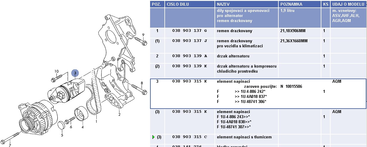

  19. Co som kedysi cital na SH, tak meni sa normalne cely diel, da sa ale vymenit lozisko, vylisujes a nalisujes. Je standardneho rozmeru. Len si nepamatam rozmer. Ak chces presny typ napinaca na Tvoje auto, treba mrknut do Etky, predtym ale najlepsie mrknut na ten diel, cislo je na nom. :) Ako podla obrazku vidis, tak je to specificke podla motora. je to toto?
