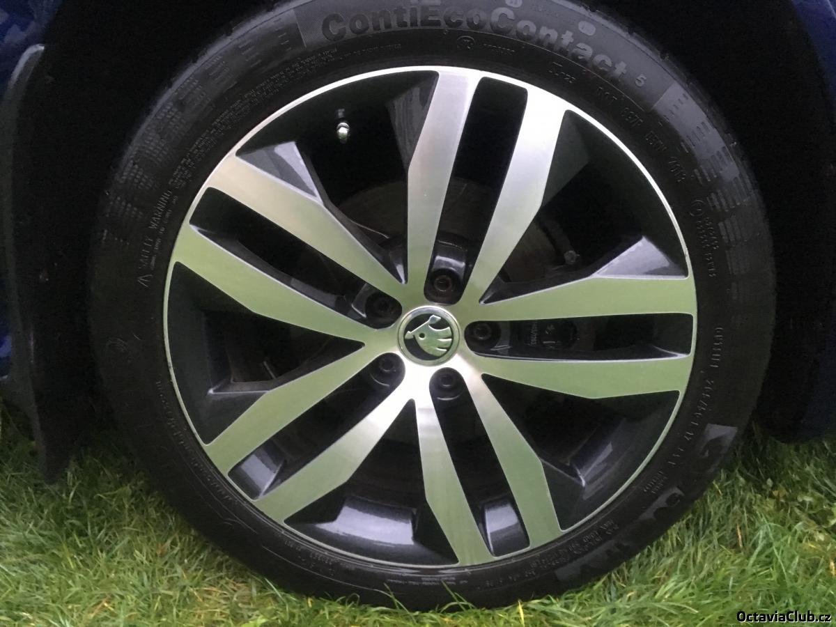

  23. Po chvilce mlčení je tu opět novinka a sice v podobě nových letních kol. Jsou to kola z Fabie II RS černo-stříbrné.
