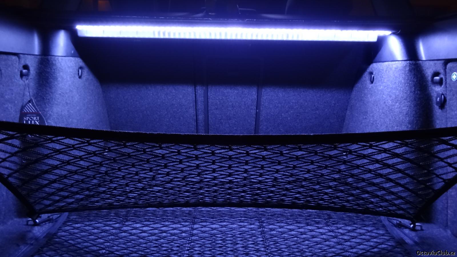

  14. Po delší době jsme spolu s kamarádem přemýšleli co je na Octavii špatně a usoudili jsme, že tma v zavazadlovém prostoru je velká. Žárovky v originál osvětlení jsme již na začátku vyměnili za LED, ale bylo to žalostně slabé světlo. Pak kamarád dostal nápad a takto to vypadá nyní. Celková cena bez práce cca 120,- .
