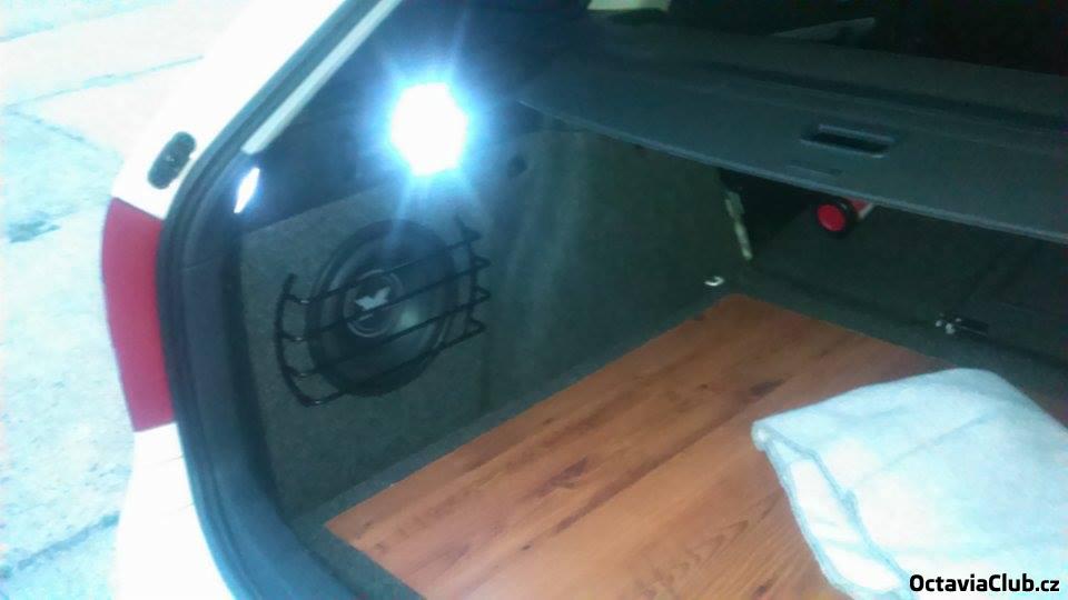

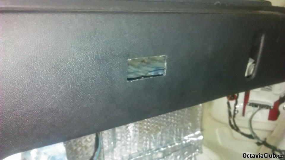

Veľký kufor a málo svetla Asi netreba nič písať stačia obrázky.... ale len pre istotu, diery som rezal modelárskou bruskou, otvor velký presne 20x45mm na originál seriové lampičky v kufre (nákup klasika - vrakáč) zapojenie paralelné na pôvodné lampičky Ledky T10 one side vo všetkých 4 lampičkách rovnaké a je hotovo Svetla viac a vyzerá to ako z výroby...
kufor hotovo kapota tiež, hneď som mal moznosť to porovnať s rovnakým motorom v Octavii bez tlmenia a rozdiel bol celkom príjemne počuť.

Pekná sobota v garáži, a ďalší diel skladačky hotový, tlmenie kufra no bohužiaľ som to neodhadol dobre a 16 platov zmizlo a roboty sotva polovica Takže brský nákup a pokračujem A ked už som to mal rozobraté tak som doplnil dalšie dve lampičky na osvetlenie kufra pevná ruka chirurga... a výsledok je fajn, pasujú tam ako originál

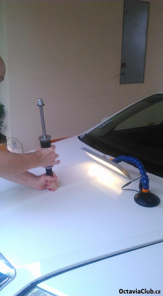

Už od kúpi auta ma štvala jedna malá jamka na kapote a v priebehu času sa objavili ďalšie dve na ľavých zadných dverách od ohľaduplný nakupujúcich parkujúcich. Ale nikde po ruke nebol niekto kto vie PDR metodu, až doteraz objavil som pána ktorý býva vo vedlajšej dedine 3km odo mňa. Takže plán bol jasný. No a keď už to bolo hotové tak som sľúbil kamošovi že ho priveziem pred oltár. Nevestička vyzdobila jak sa patrí No a k tomu zrkátku som rád že sa vám nápad páčil, a urcite mi nevadí ze ,,opakujete,, keby mi to vadilo tak si to nechám pre seba
Dneska trocha lásky od PDR, jedna jamka na kapote už od kúpi, ale už je fuč a dve jamky na dverách od ohľaduplných vedľa parkujúcich, dúfam že ta týždeň tam budu zase nejaké nové... potom niekoho

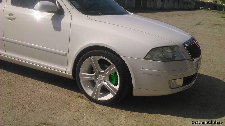

Stenly tu pre teba fotky ako to vyzerá na aute No a teraz jazdím jak škúlavý ale páči sa mi to Lavé svetlo anglicko upravené do roviny a pravé naše origo, neoslnujem a vidím

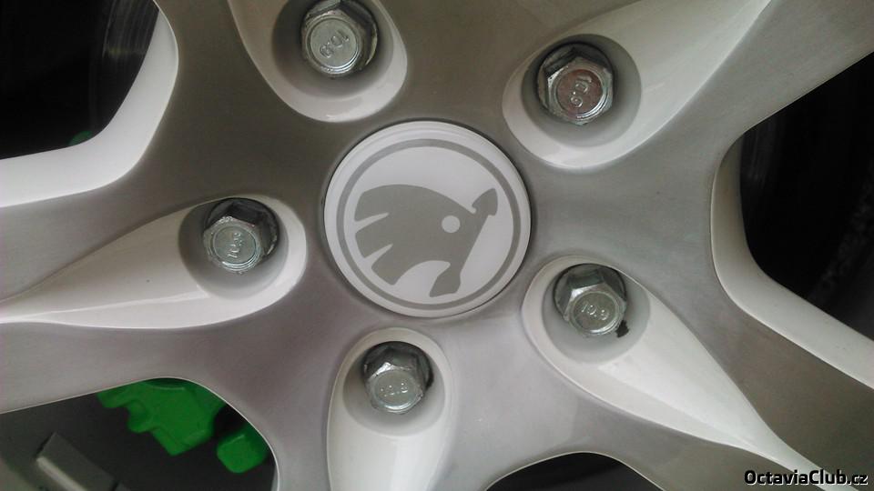

Taký malý detail, na zakázku vyrobené živicové nálepky na stredové pukličky v dizajne diskov...
