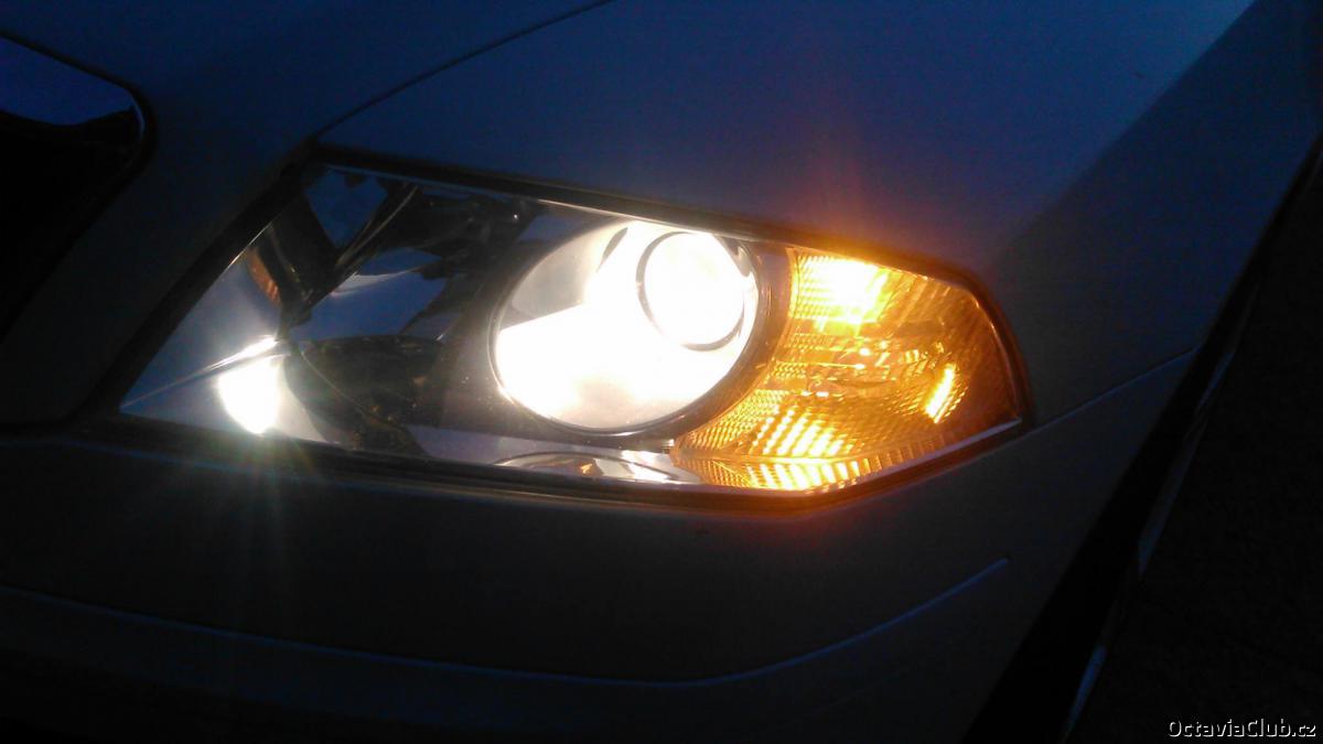

Uz to reším, mám možnost kupiť TYC neviem ci do toho mám ist, naštastie je to pár ktorý sa nerosí, ale napadla ma aj druhá verzia že ich rozoberiem všetky a poskaldám jedny funkčné že by som nechal svetla anglické HELLA ale čočky alebo aspon clonky čočiek prehodím za tie z TYC... uvidím čo sa podarí, a díky
Je to taká prkotina, ale klidne daj, budu rád

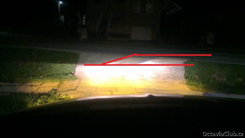

Ono teoreticky je tu ešte jedna možnost a to taká že tu nastavovaciu plochu clonky môžem zdvyhnut uplne hore ( momentálen ju mám presne zarovno) tak jak to je na fotkách hore. Tým pádom stačí samotné svetlo nastaviť o trochu nižsie a je to rovnaké ako u origo EU svetiel. Svetla potom budu svietit takto: fotku nemám ale skúšal som to už tak urobiť ale potom som to sklepol do roviny lebo sa mi to viacej páčilo
Tak jediné čo tam mne chýba je ten kusok hore a osobne si myslím ze to svietenie do kanála o meter dva viacej nieje až tak podstatné, ale dakujem aspon viem čo tam treba, čo sa týka intenzity svetla o tom sa baviť nemozme, nakolko sme to nefotili s rovnakým nastavením foťáku. Dôležité že vidím tak či tak viacej ako s parabolami.
Nemám s čím porovnávat, ale urcite aj tak ako su teraz svietia daleko lepsie ako klasické paraboly, čo sa týka toho svietenia do strany vždy sa to dá upraviť aby to tam svietilo, znížením hrany clonky v čočke. Takze to skusim porovnat s niekým kto má origo čočky a skusim upraviť ak sa mi to bude páčiť viacej.
Viem že to je upravený angličan, dobrý postreh Lubo, upravoval som si ich sám, nesvieti to opačne ale rovno. Nikoho neoslnuje a na krajnicu svieti dostatočne aby som tam videl. Už som ich skúšal v noci
