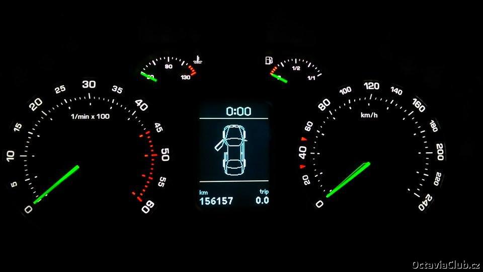

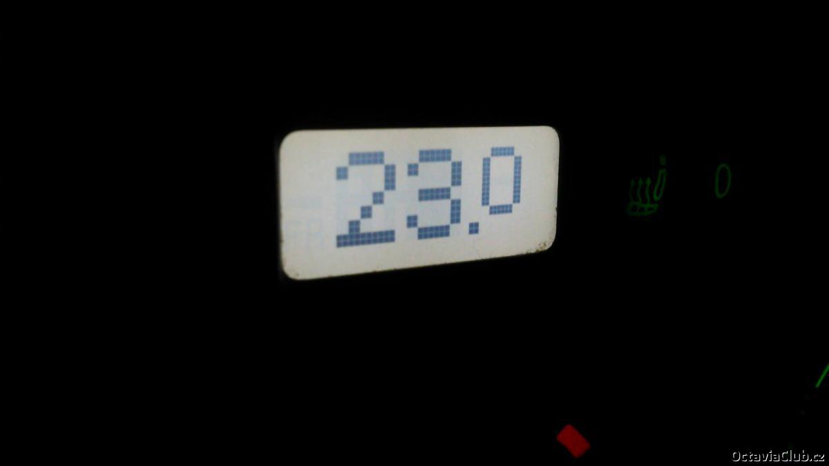

  5. Ziadny komplet introš nebude ešte mi zostali biele z ručičiek v budíkoch tak som to doplnil aby boli všetky displeje biele a tlačítka zelené, týmto končím... (kontrast na fotkách si prosím nevšímajte, fotené mobilom) V reále je to parádne.

  7. Ahoj,tak sa to podarilo aj mne Díky Dane! Octavia 2 1Z pred FL budíky Maxidot
