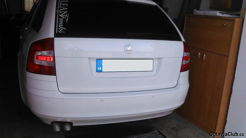

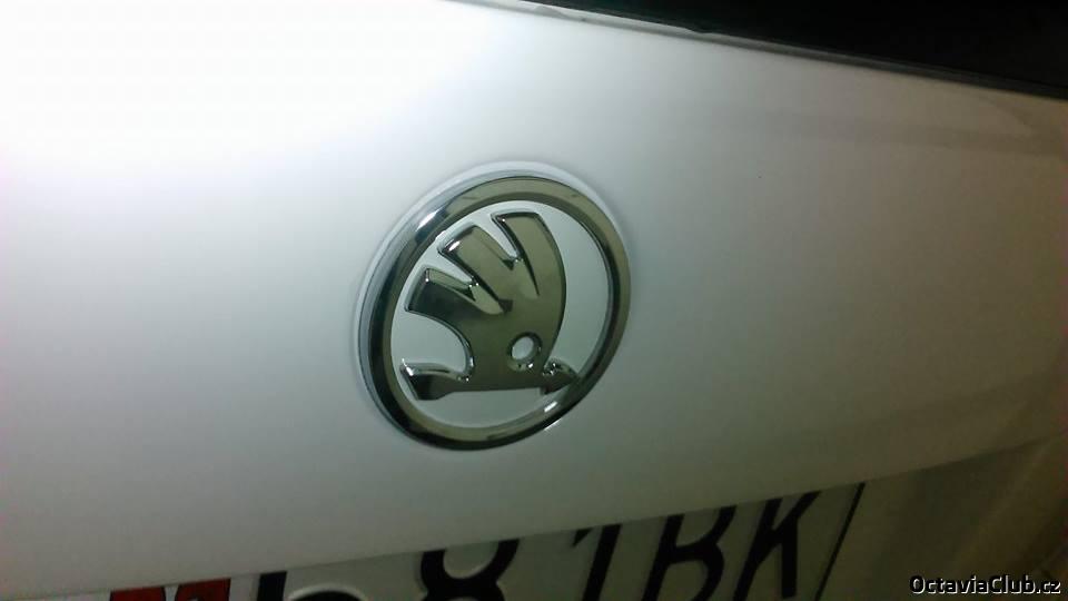

Lakovanie nového znaku Škoda Postup: - z nového znaku je treba odstrániť pôvodnú vrstvu lepidla ktorým sa znak uchytí na auto (toluén alebo riedidlo) - tenkým plochým šrubovákom alebo iným špicatým predmetom postupne vycvakať drobné plastové zarážky zo zadnej strany znaku (kruh dookola ide pomerne jednoducho, okrídlený šíp je troška zložitejší ale dá sa vycvakať aj ten) - základ na plasty - 2x plnič (druhá vrstva prebrusená 2000 šmirglom pod vodou) - 6x farba v spreji Škoda Candy white original - strojné leštenie s FG400 (aby sa rozleštil prach ktorý robí sprej B) potom sa leskne jak psie gule) - zložiť znak naspäť pozacvakávaním - prilepiť na auto, použil som 100%s silikón - hotovo
Škoda Candy white logo - rozobrať znak - základ na plasty - 2x plnič (druhá vrstva prebrusená 2000 šmirglom pod vodou) - 6x farba v spreji Škoda Candy white - strojné leštenie s FG400 (aby sa rozleštil prach ktorý robí sprej) - zložit znak naspäť - prilepiť na auto - V skutočnosti vyzerá ešte 3x krajšie Nové podsvietenie budíkov ladí s celým interierom...
