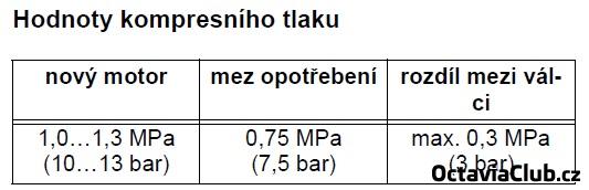

Myslím, že je to tohle. ;) Motor 1,6 74 kw mechanická část.pdf

No počkej, ale tlaky jsou v tomto případě ideální, takže co se nelíbí na tom měřáku? Kdyby tlaky byly nízký, tak bych to pochopil, ale když je tlak jaký má být, tak přeci nemůže být špatně nic. Kdyby byl měřák špatný, tak by jsi takhle správný tlaky nenaměřil. ;)
