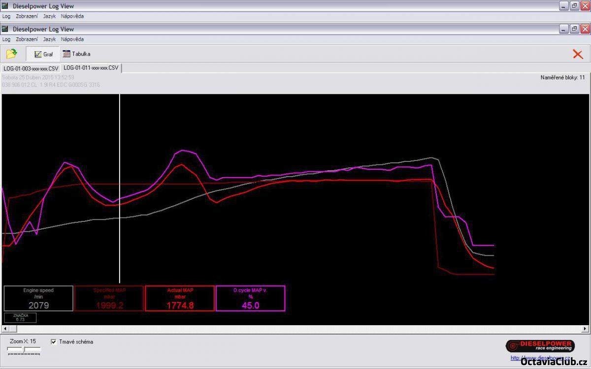

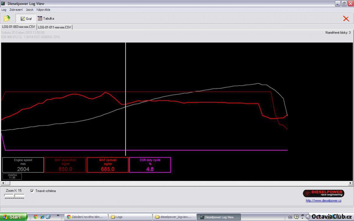

  8. Zdravím, poprosím někoho šikovného o kontrolu logu. Jedná se o motor 81KW, ASV. Auto netáhne jak by mělo. Při rychlosti 130 km, již nechce zrychlovat a tváří se, že dosáhlo maximálky. Občas se po chvilce chytne za zadek a zrychluje dál. Auto je po výměně rozvodů, kdy výrobní chybou rozvodové sady, šel na reklamaci celej motor, takže vnitřek je skoro novej. Přikládám 2 logy a CSV soubory mohu poslat nebo hodit na net. Test byl dělaný na 3. rychlostní stupeň a do kopce. Delší u nás v okolí není a v půlce ten kopec je chvilku po rovince. Motor píše tyto chyby: 4 závad nalezeno. 16485 - Mass Air Flow Sensor (G70): Implausible Signal P0101 - 35-00 - - 17964 - Shareware verze, pro zobrazení VŠECH chyb P1556 - 35-00 - se zaregistrujte!! 18080 - Shareware verze, pro zobrazení VŠECH chyb P1672 - 35-00 - se zaregistrujte!! 18062 - Please check DTC Memory of Instrument Cluster P1654 - 35-10 - - - Sporadická Děkuji za návrhy a nápady při řešení problémů.

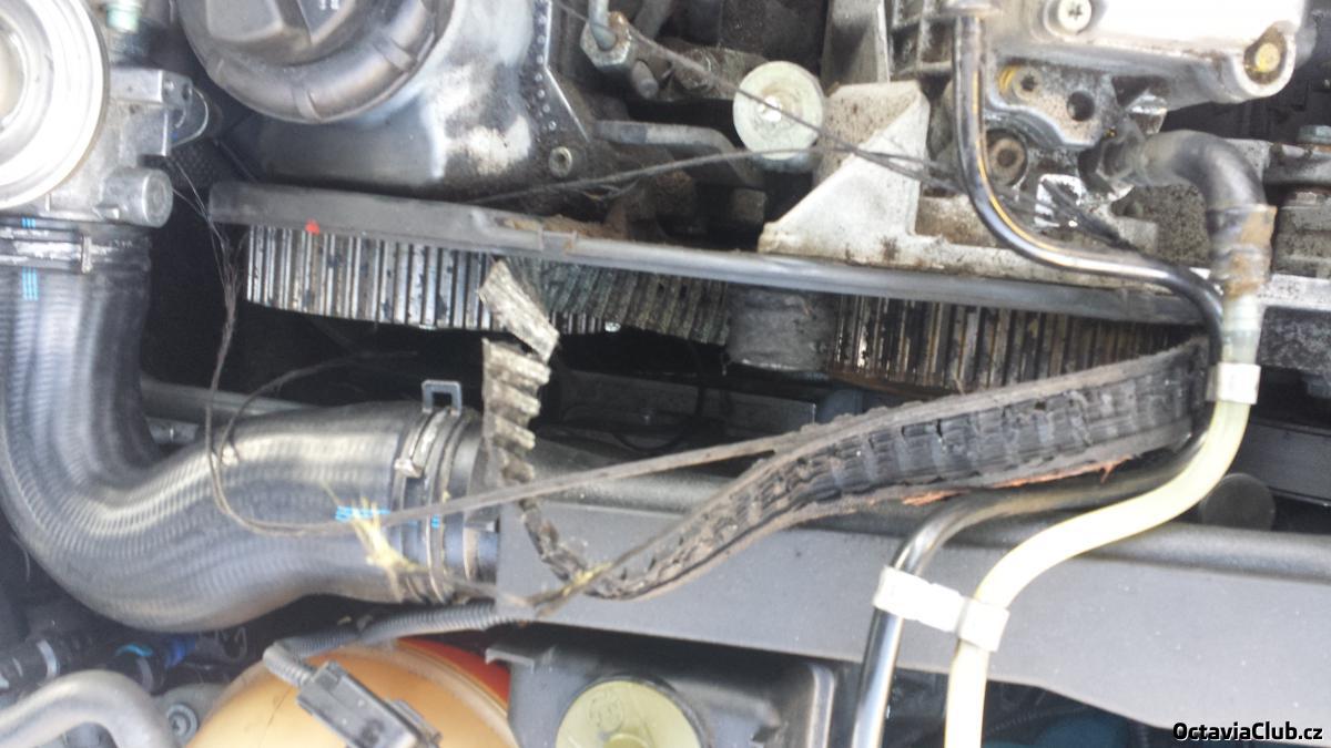

  12. Dobrý vědět :-) Ale tenhle se k tomu staví čelem :-)

  14. Vůbec netuším. Ale vypadá to tak. Servisák odvedle z vesnice říkal, že buď byl přešponovanej a nebo tam něco drhlo. Mechanik co si pro to zítra přijede zjišťoval a že se mohla zadřít vodní pumpa (Ale ta byla taky nová). No nevím. Uvidíme jak to vše dopadne.
