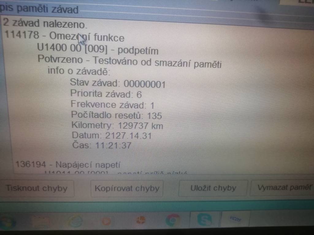

Všimol som si ze keď tam dám ten krúžok s indexom B tak mi vypisuje furt 2 chyby. Môže to byť vadný krúžok a preto nemôžem sfunkcnit MF volant? Odoslané z LLD-L31 pomocou Tapatalku
