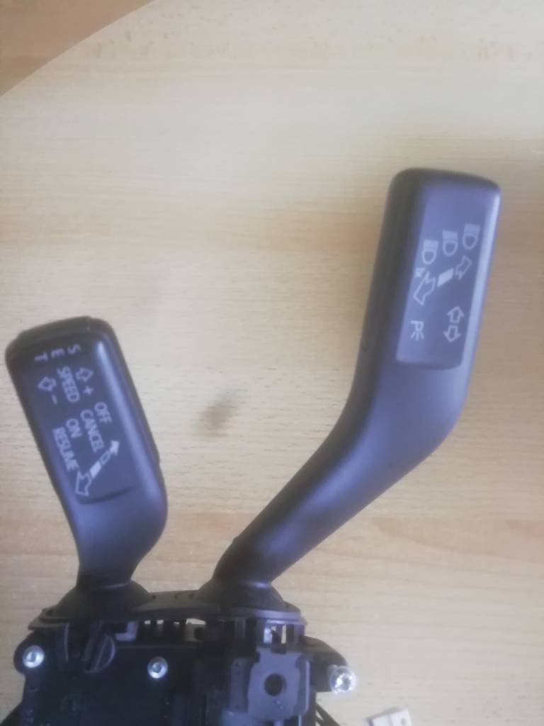

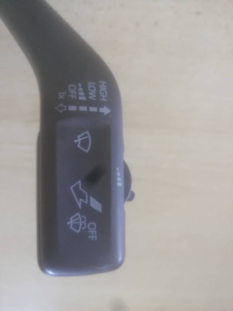

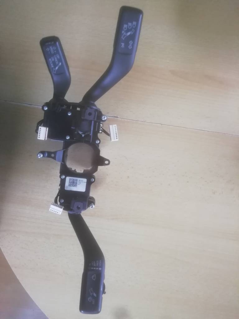

  8. Predám páčky na passat b7. Číslo dielu na fotkách. Kúpil som ich s podvolantovku a ja ich nevyužijem. Cena 20€ Odoslané z LLD-L31 pomocou Tapatalku
  9. Ale zevraj ma T_ckova jednotka elektrický zámok volantu preto mi nešli po otočení ani tie kontrolky Odoslané z LLD-L31 pomocou Tapatalku
  10. Vyriešené vymenil som jednotku s indexom T za jednotku s indexom E a všetko fachci to. Multi volant spojazdneny Odoslané z LLD-L31 pomocou Tapatalku
  11. Dik. Len je problém ze keď ju vymením tak svetelná hukacka ide pri vypnutom kľúči a keď kľúč zapnem tak sa mi Nerosvieti ani jedna kontrolka na prístrojovke . Podvolantovku prehodím späť za tu co tam bola a všetko funguje ako ma Odoslané z LLD-L31 pomocou Tapatalku
