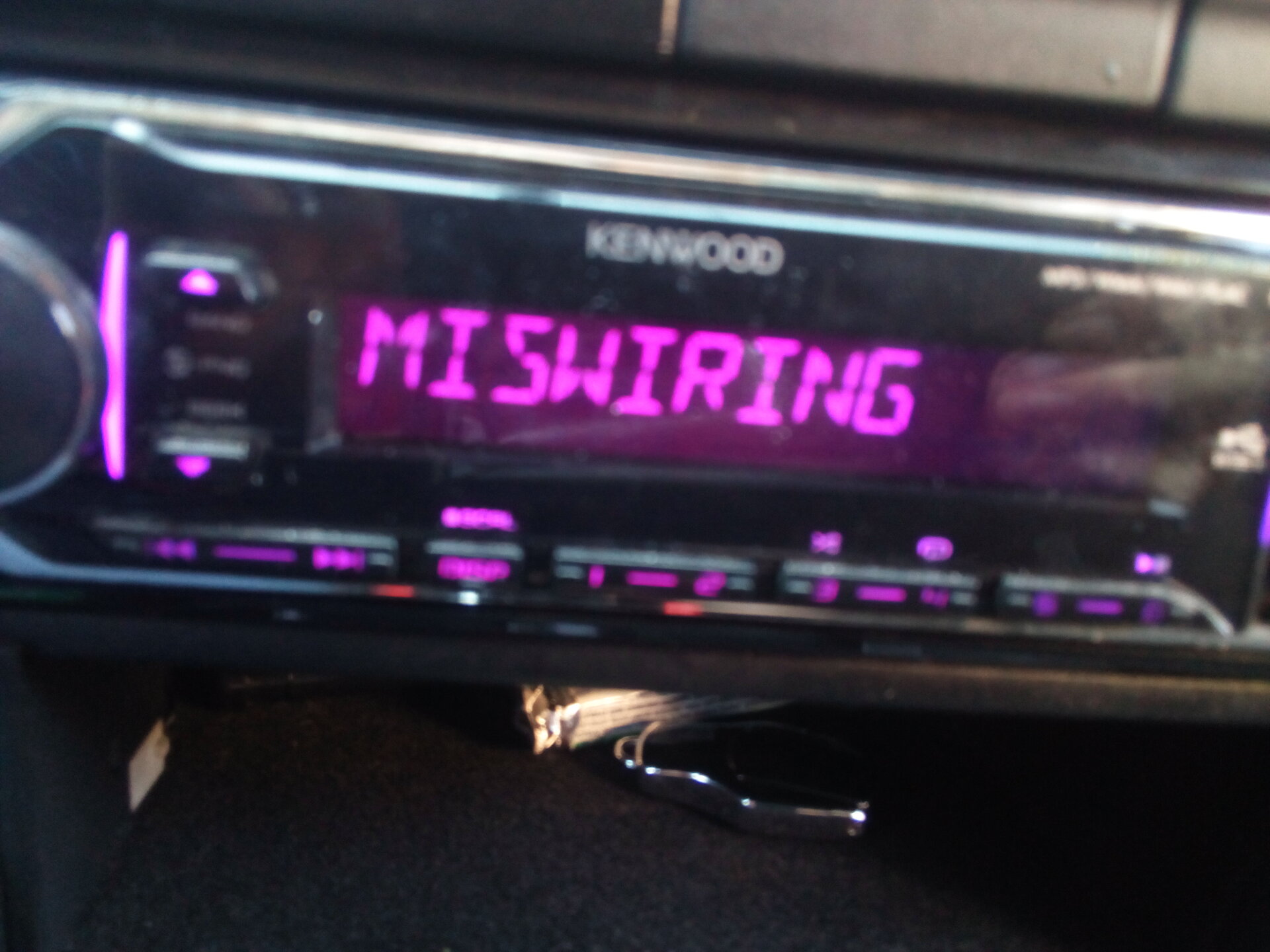

    Kurna na ty fotky jsem zapomnel, kazdopadne se mi obevila zavada na radiu viz foto. Lupne v repro na prave strane a radio napise tuto chybovou hlasku. Dnes jsem sundal tapec, sundal repro a asi se mi dotykal + kontakt z repro o dvere. Tam kde se musi ten rozek riznout aby se tam repro vlezl. Tak jsem ho zaizoloval a hralo to. Ale jak jsem to dal do kupy, nahodil tapec atd a zase to vyhodilo tu chybu. Zkusim rizout vic ten roh aby to nemelo sanci se dotykat a uvidim. Kontroloval jsem i kontakty v krabicce jestli nejsou volne nebo se nedotykaji - a ne, vse vypada dobre.
