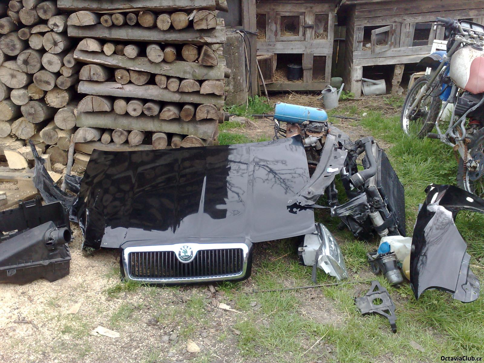

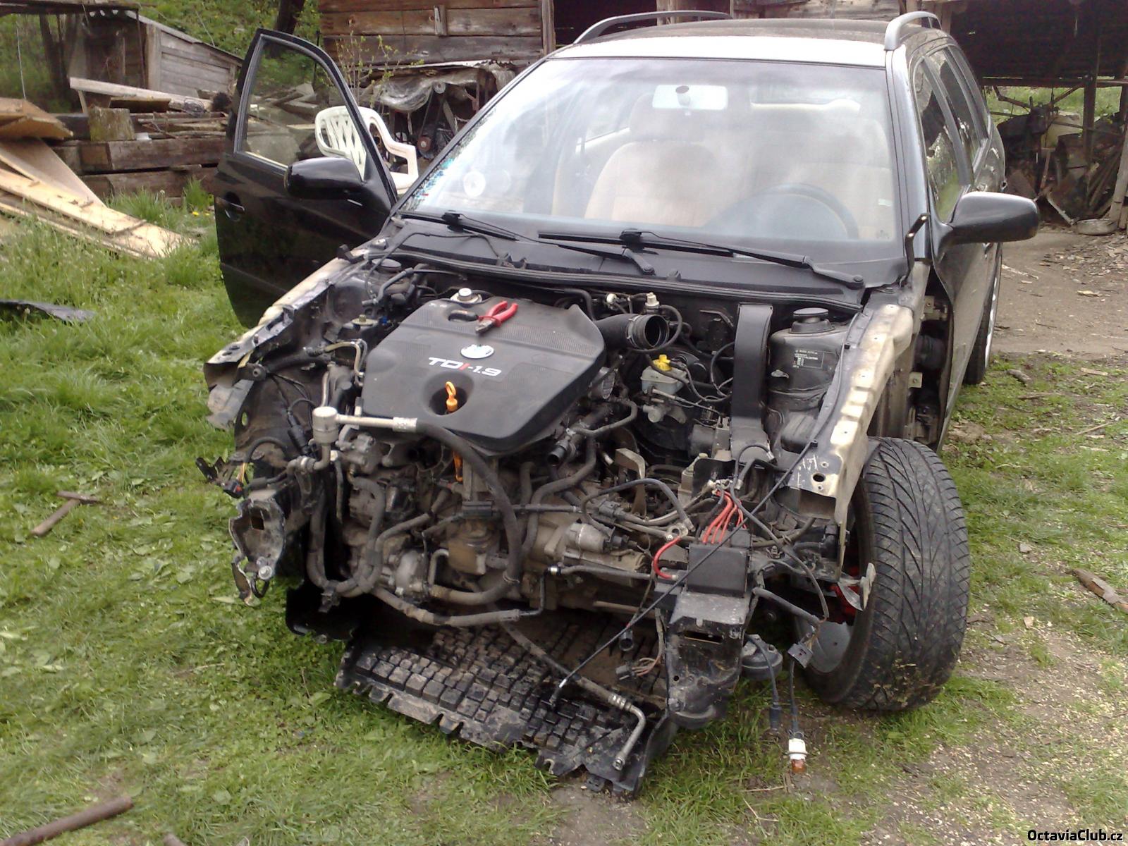

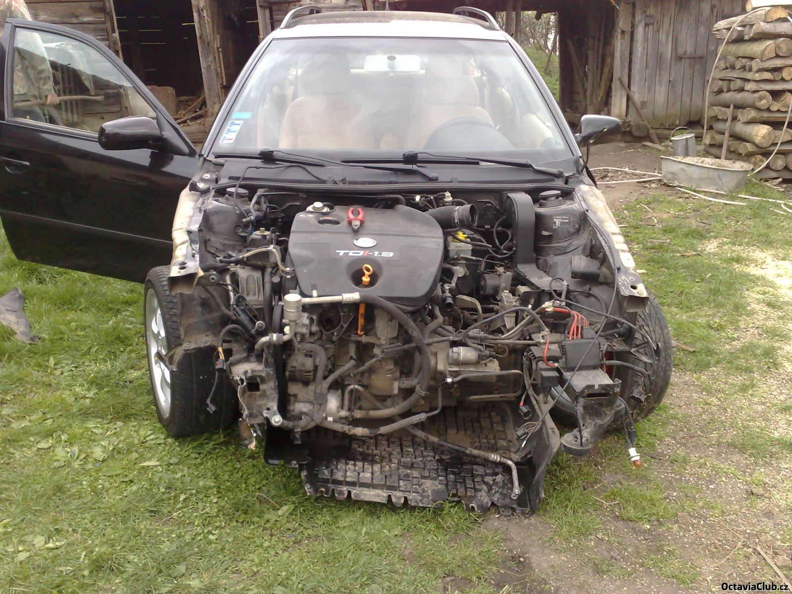

  16. uz mi je to trapne.... ale proste neviem spat... robim poriadok v compe a nasiel som par fotiek tesne po havarke... iba co sme ju dotiahli domov a zhadzali plechy dole... nech sa paci...
