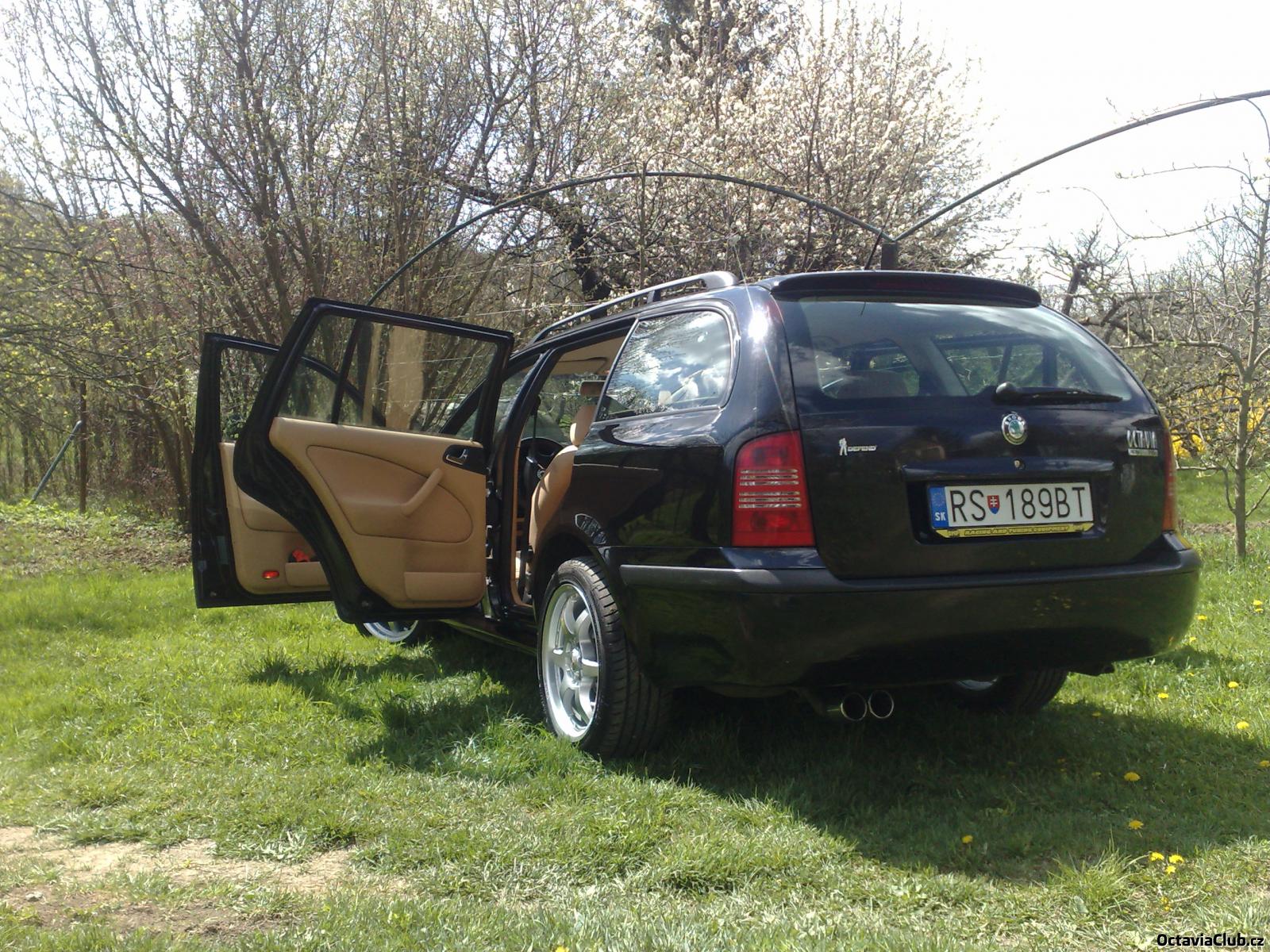

  8. takze po felicii 1,3 combi bolo tazke najst nove auto rovnakych kvalit co sa priestoru tyka... nakoniec nam padla do oka OCT I elagance.. cierna metaliza svetly interier.. doniesli sme ju domov... vymenili sme si rozvod, dotiahli par kozmetickych chybyciek a teraz nam oddane sluzi... v predu vymenene silentbloky na TTckove, hlinikove 17" MOMO REV obute do 225/45 BARUM BRAVURIS 2... chystame sa na chiptuning... Dufam ze sa Vam paci...

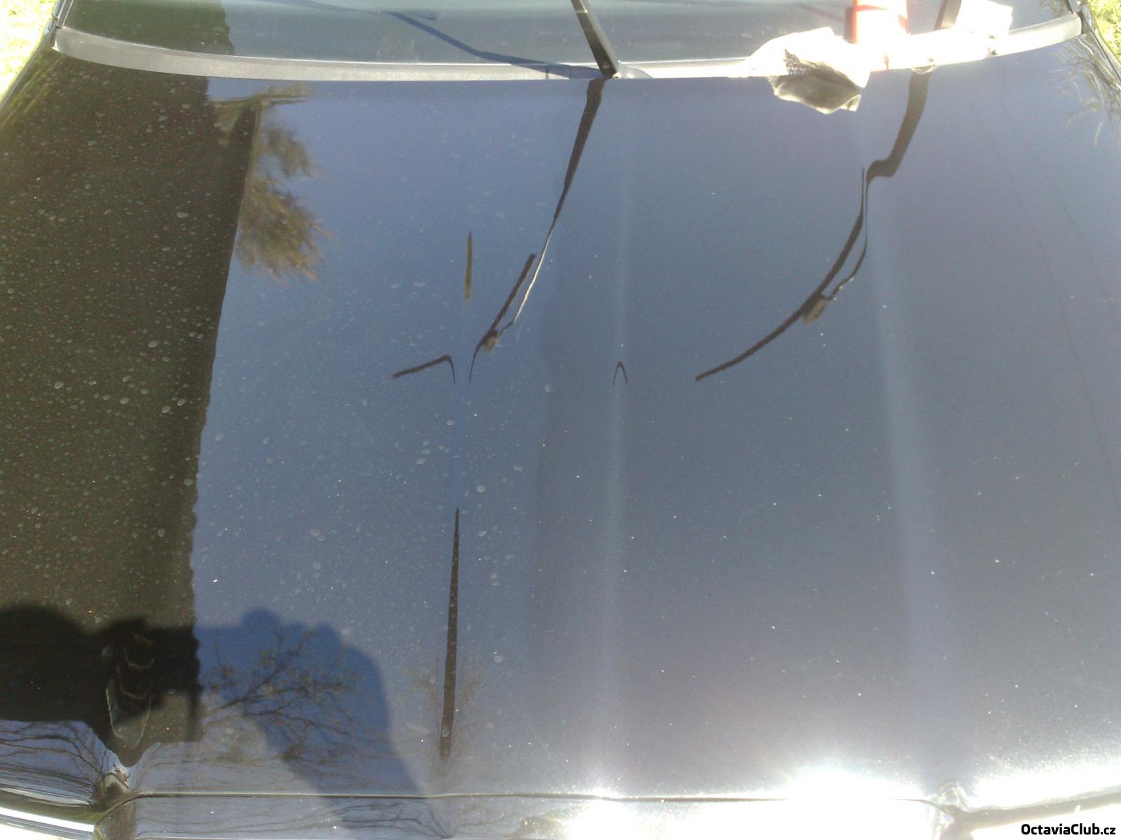

  9. takze dnes uz druhy krat som spravil svojho milacika komplet SONAXom.... najprv umyt lestiacim samponom a potom navoskovane tvrdym voskom (aj ked je tekuty).. PS: rad si necham poradit, ci som nedal vela vosku, popripade malo, alebo podobne... diky..

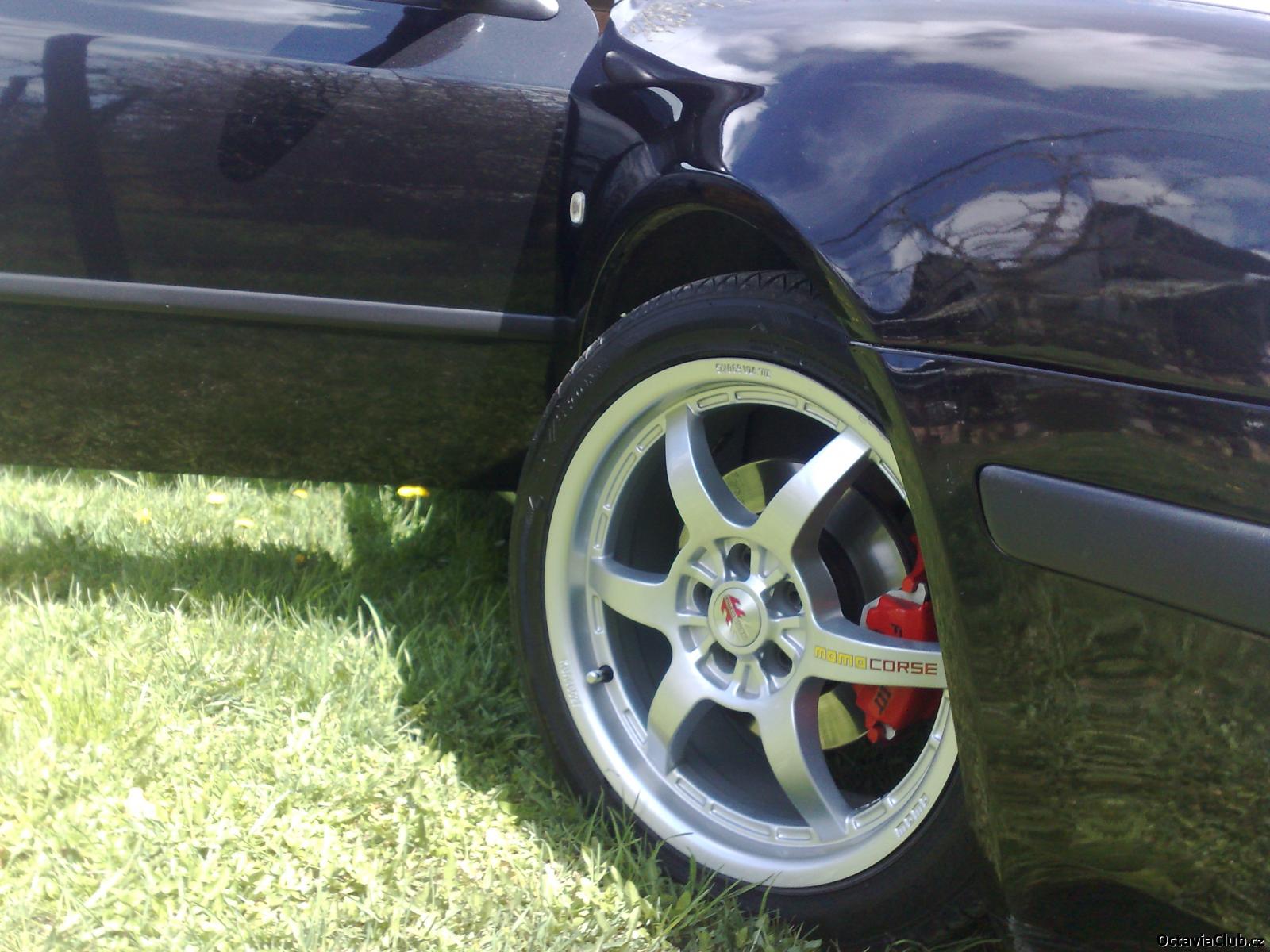

  11. cerveny sprej na strmene 3 vrstvy... biely sprej na strmene 3 vrstvy... centrofixa obtiahnuty napis FS-III... vela ludi sa pytalo, ze co to tam mam za strmene ;)

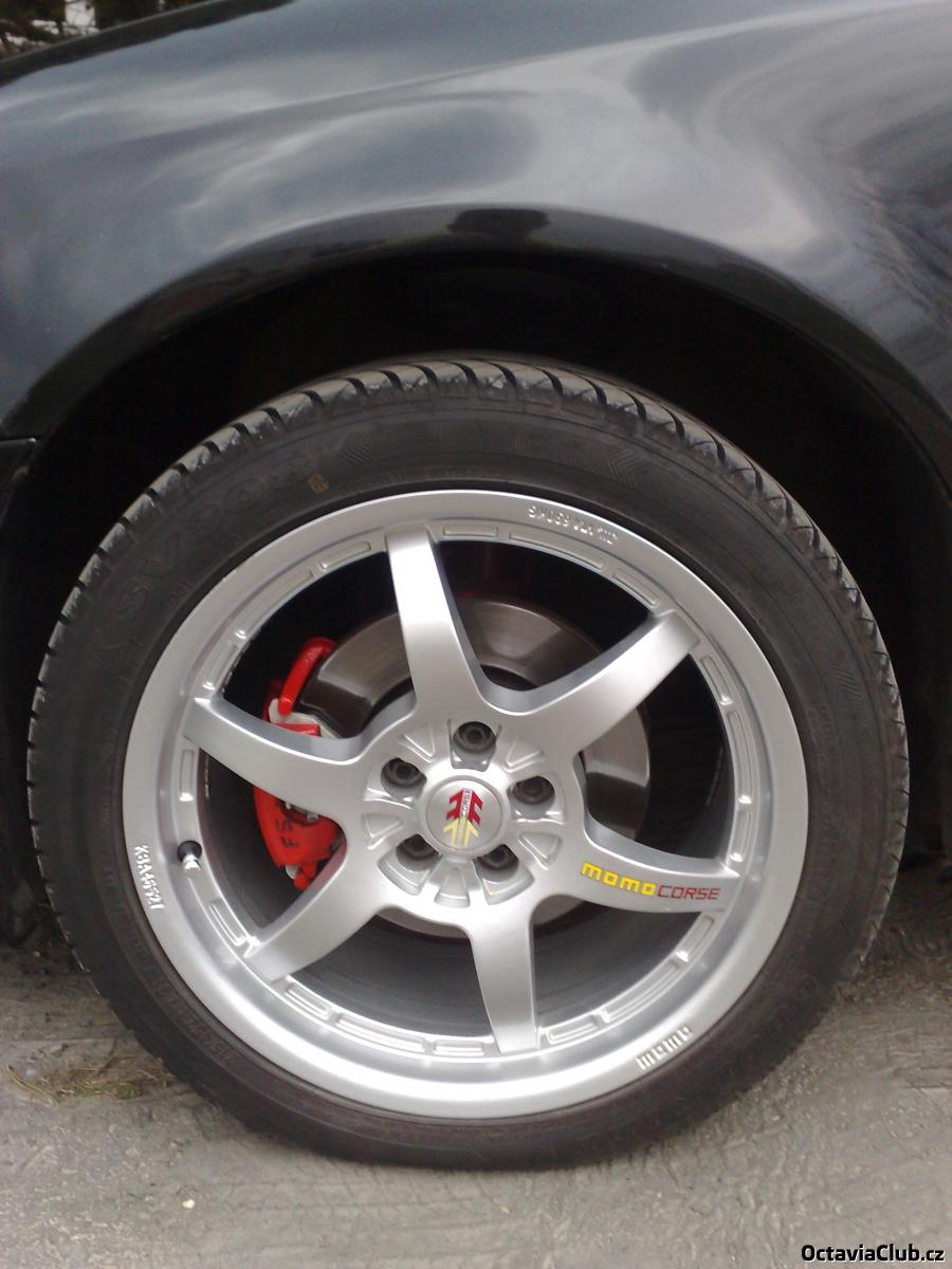

    Miss litá kola

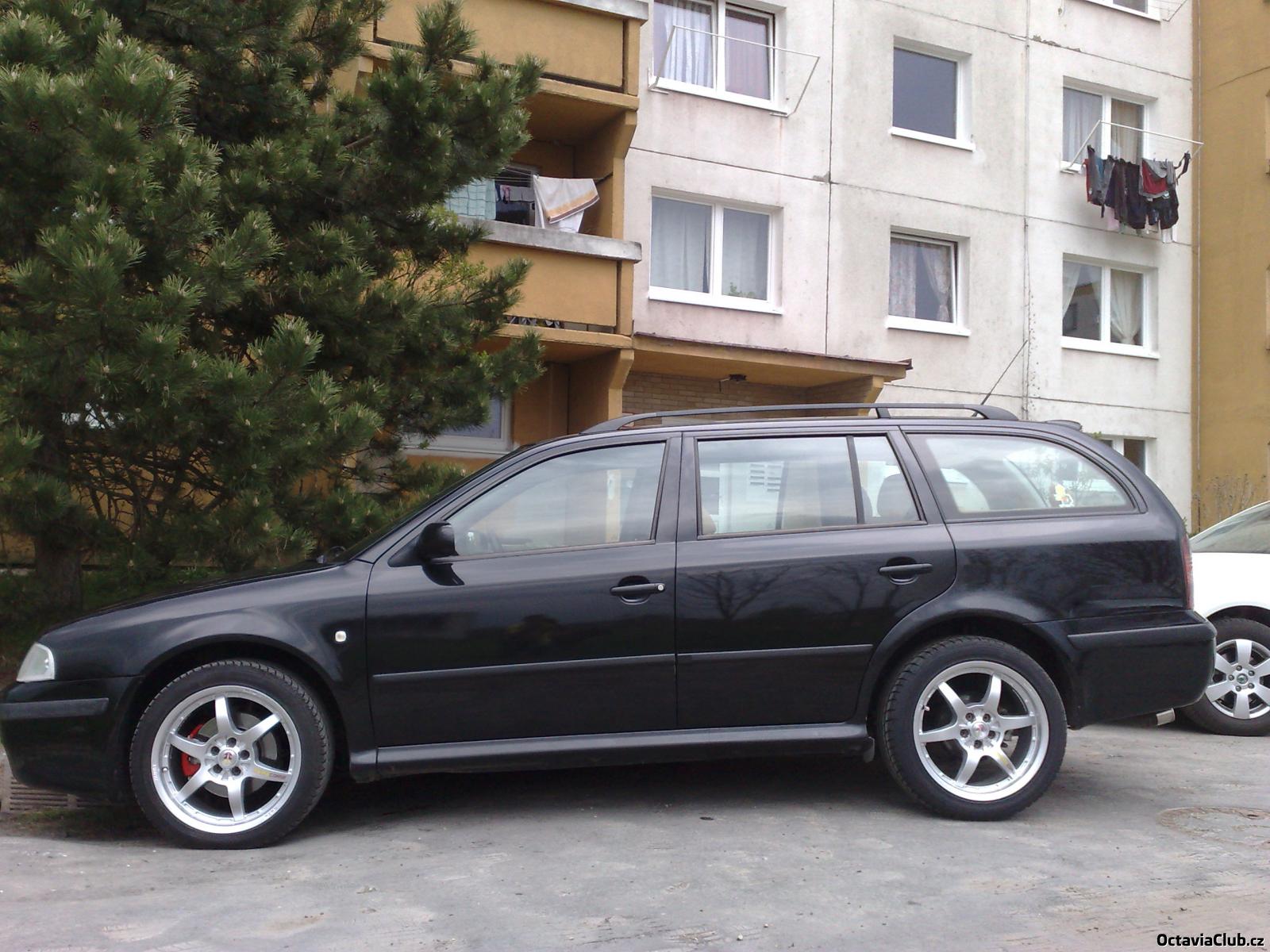

    tak tu su moje 17 palcove MOMO REV.. obute v predu 215/45 a vzadu 225/45... aj so strmenami som sa vyhral kusok...

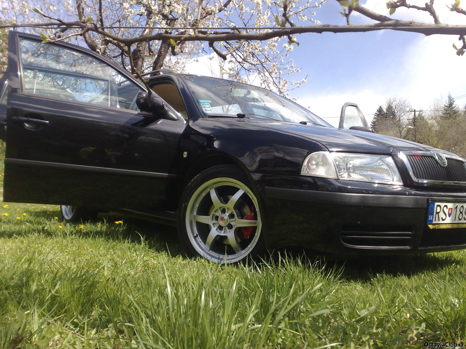

    takze chlapy.. ja mam na MOMO REV 7,5 17 obute 225/45... doteraz som mal zimne 15 palcove 195ky... a bal som sa ze 17ky budu tvrde.. ale mylil som sa... ani nepoznam rozdiel... iba ze auto tak neplava... co sa tyka spotreby, isla mi dole.. pripisujem to vecsiemu priemeru kolies... octavia v pohode znesie 225... keby som mal peniaze tak tam svihnem aj 245 nech je to extrem :D
