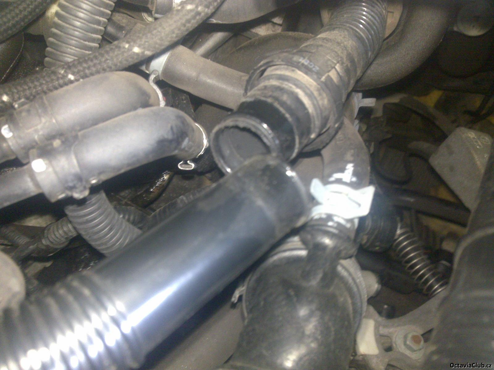

16795 - Prijde mi, ze na funkci motoru nema vliv. Pouze zpusobi rozsviceni kontrolky motoru, coz me trochu irituje.
Chyba se zacala vyskytovat po vymene ventilu za "Sekvenční membránový blow off ventil SSQ - HKS verze III ORIGINÁL",
tak jsem myslel ze je zpusobena ventilem, avsak pokud vratim original ventil tak se chyba stejne obcas objevi,
chyba je ale tak ojedinela, ze je mozne ze s ventilem vubec nesouvisi a byla tam drive.
Nekdy po 10km, nekdy po 3000km. Hadice jsem zbezne kontroloval, ale zadnou naprasklou nevidel.
Jeste byl menen filtr za "Filtr vložka K&N do airboxu 1.8T", ale to by na to predpokladam nemelo mit vliv.
