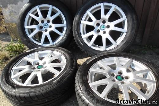

dále je připravena na montáž nová řadička...tady už upravena na rámeček Octavia
Tady ještě na rámečku Fabia - foto od prodejce:

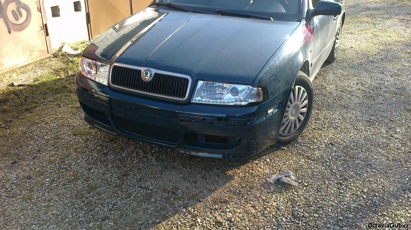

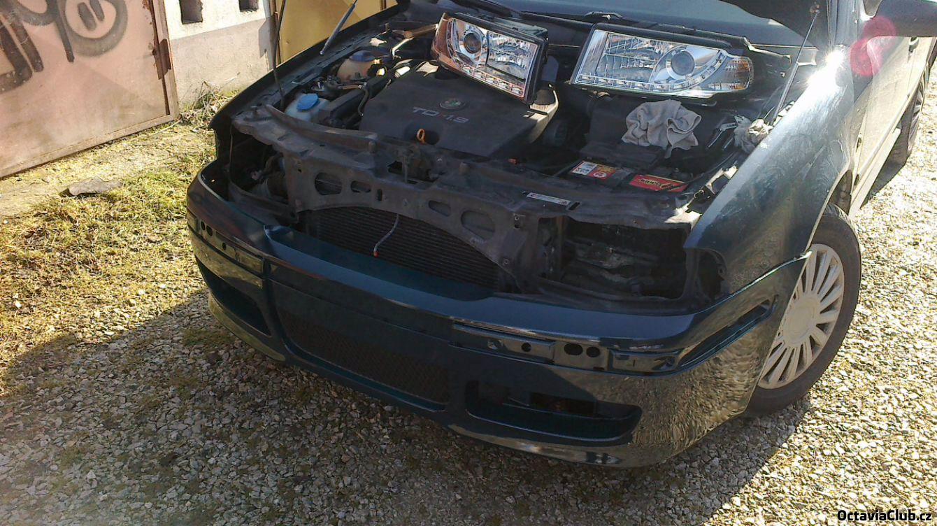

Tak včera jsem se do toho opřel pořádně, využil jsem toho, že bylo teplo a trochu času (3 hod.) a pustil se do přestavby. Musím říci, že ač jsem měl již zkušenosti dalo mi to zabrat. Nejvíce jsem se zdržel asi s odstraněním nasávání vzduchu, a s montáži jednoho motorku do světla... přepinování jsem si oživil při vyndavání doma, protože jsem dostal svorkovnice na vraku i s kouskem kabeláže... dalším oříškem bylo trochu dopasování jednoho světla, neb světla jsou z bouračky za pár šušní (1500,-) a mají trochu ulámané držáky, zvláště jedno. To je vidět ještě na fotce, už to vypadalo že to bude dobrý a není. Jednak jsem asi trochu méně sklepl na té straně výztuhu, takže to tlačí světlo nahoru a pak ta absence držáků na chladičové stěně... což jsem vyřešil provrtáním toho, co tam zůstalo + nová díra na chladičové stěně... teď ještě seštelovat náklon, musím zajet ke kámošovi na regloskop... Jinak na výztuhu jsem šel nejprve s kladivem a pak jsem na to šel ručně.... a konce jsem ohnul sikama. Pokud si na něco vzpomenu tak to dopíšu...

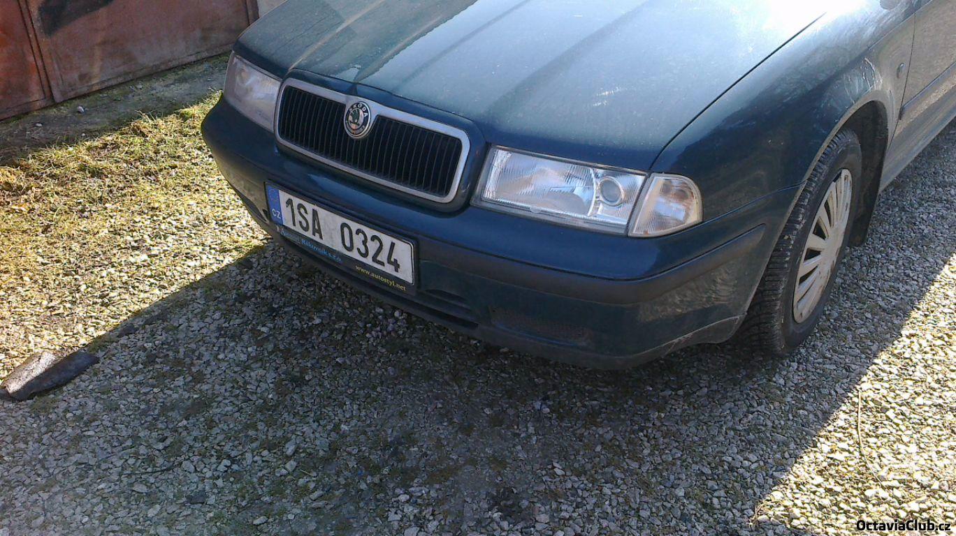

původní stav:
zkouška nárazníku:
zkouška napasování světel....

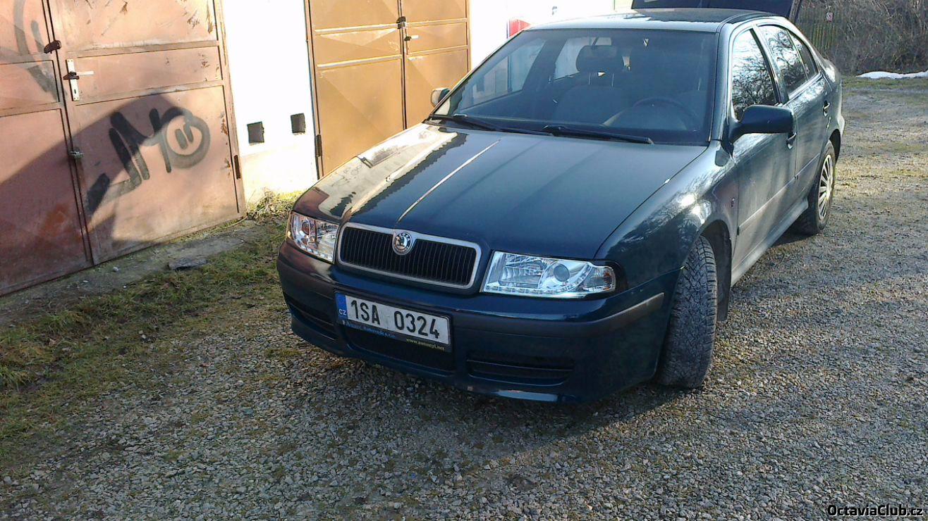

konečná fáze včerejšího pocení:
Jo doplním, že dne jsem teprve přinesl z laku masku, ta půjde vyměnit!
