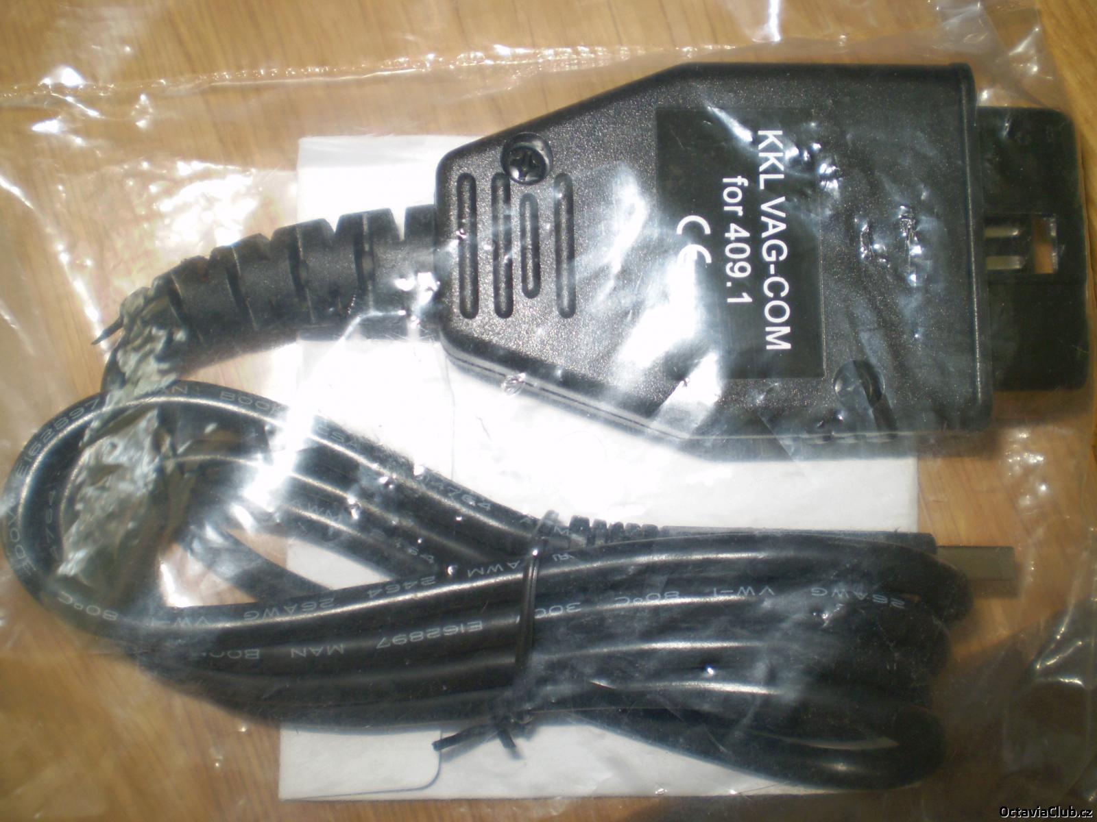

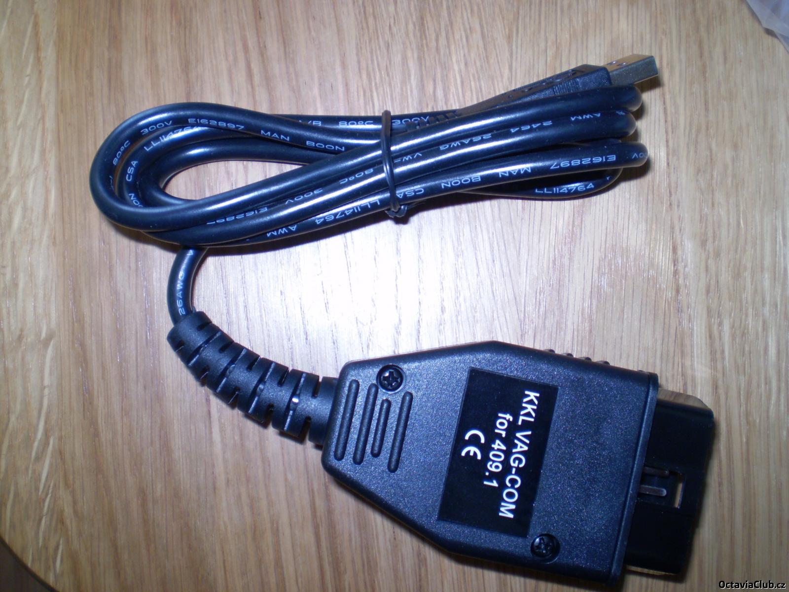

Kabel od kajmana už mám,tak něco málo diagnostiky:
