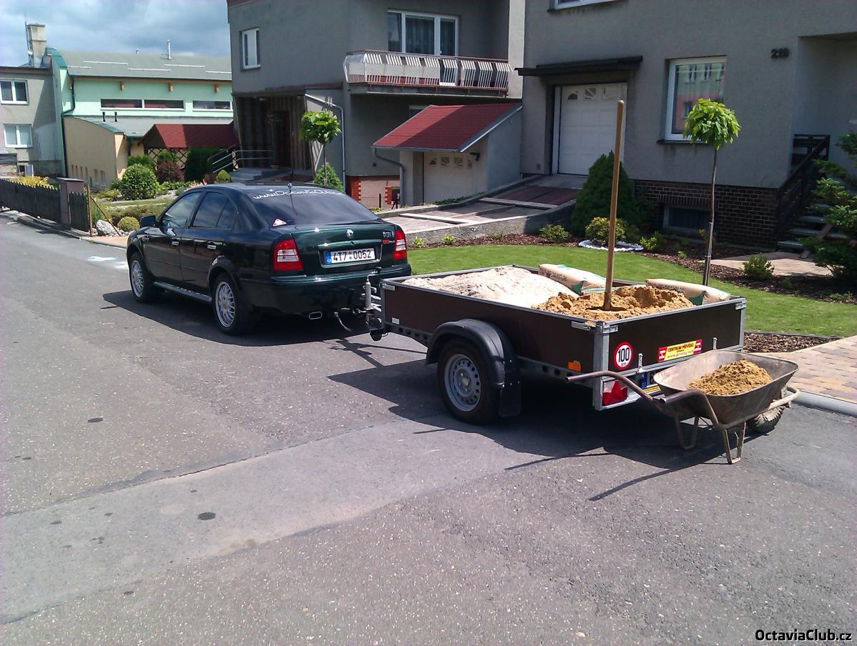

pešír Odesláno Leden 17, 2012 Sdílet Odesláno Leden 17, 2012 (upraveno) my máme agadose je na oji napsaný 800 kg. jednonáprava. hele luxus!!! ložná plocha myslím kolem 1.3 x 2.6 , měl jsem na něm 1600 kg štěrku (magor v kamenolomu mi špatně rozuměl, řekl jsem 600 a on tolik) no nic. v poho jsem to odvezl 50 km a vlek v cajku. jediný, co odchází, tak podpěrné kolečko, ložiska (z přetěžování) a elektrika (zásuvka a voda) jinak můžu doporučit. jinak umí 190km/h (ale nedělej to je to o hubu) Upraveno Leden 17, 2012 uživatelem pešír 0 Citovat Odkaz ke komentáři

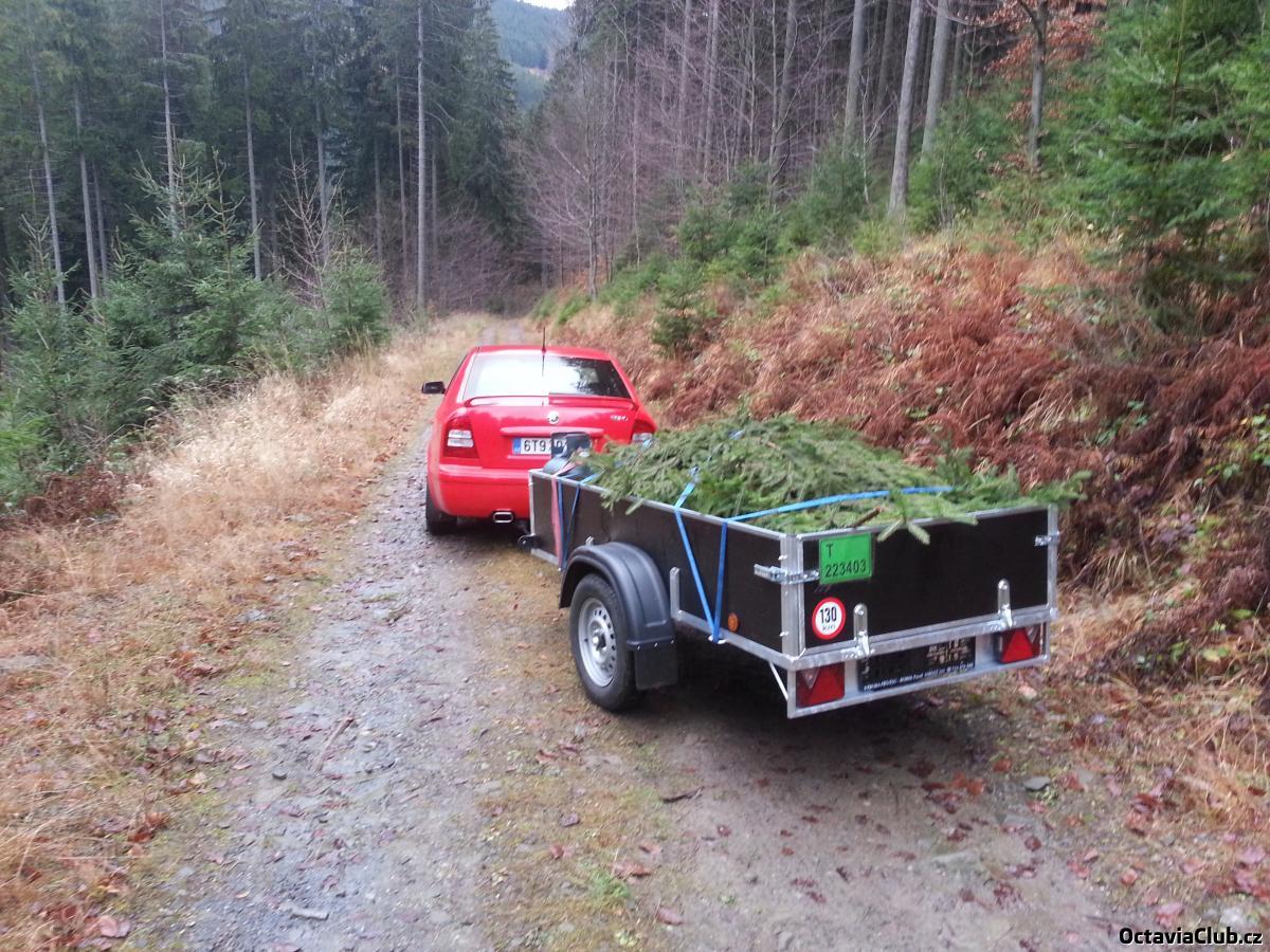

Martin_TDi Odesláno Duben 10, 2014 Sdílet Odesláno Duben 10, 2014 Mám VAPP s tzv. těžkou nápravou, která snese bez problémů 1,5 tunovou zátěž. Ve velkém techničáku je ale nosnost 750Kg. Používám ho jak za auto, tak za traktor do lesa a nedám na něj dopustit. Podlaha i bočnice vodě odolná silná překližka, přední a zadní čelo odnímatelné, v podlaze připravené fixační háčky. Konstrukční rychlost 100Km/hod, oje do V. Za autem je velice klidný, neskáče. Mohu vřele doporučit ! 0 Citovat Odkaz ke komentáři

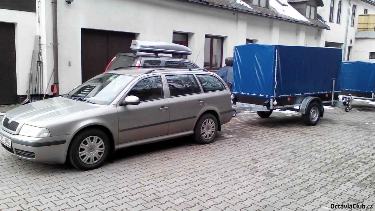

Deko Odesláno Duben 10, 2014 Sdílet Odesláno Duben 10, 2014 Takze taky pridam zkusenost. Taham Bobka 2250 x 1200 x 400 - 750kg (nebrzdeny). Doresil jsem pozicky, jak jinak alu kola + rezervu. Vozik je na 130, jiz pul roku zkusenosti a muzu doporucit. 0 Citovat Odkaz ke komentáři

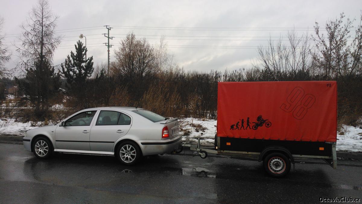

kastelán Odesláno Duben 18, 2014 Autor Sdílet Odesláno Duben 18, 2014 Tak jsem se do toho mého vozejku pustil a trochu jsem ho omladil. 0 Citovat Odkaz ke komentáři

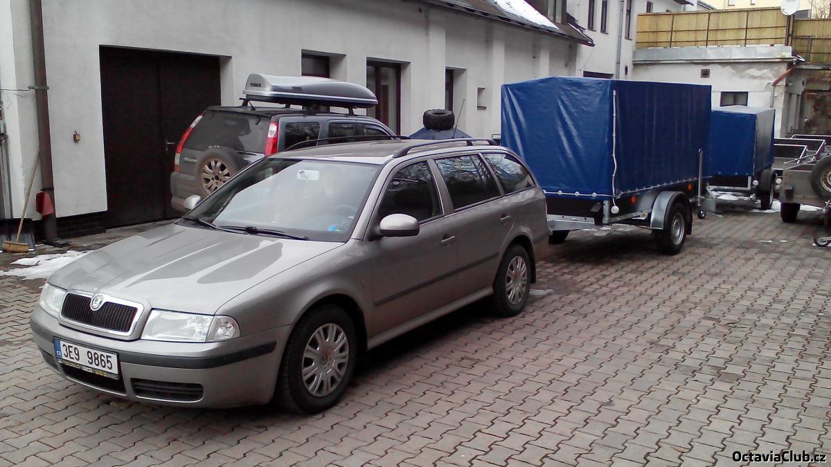

madcore Odesláno Duben 18, 2014 Sdílet Odesláno Duben 18, 2014 Tak se taky přidám, vozík Maro 06, 125 x 250 mm, 750kg 0 Citovat Odkaz ke komentáři

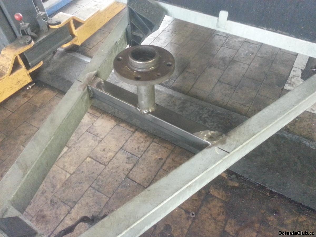

Guest ell bunda Odesláno Únor 2, 2015 Sdílet Odesláno Únor 2, 2015 Ahoj lidi, chtěl bych poradit. Mám přívěsný vozík ,,samovýroba,, s platným STK do r. 2016 tzv ,,valník,, s rozměry valníku (nákladové plochy) 1000x 1450mm. Tuto korbu však nemám a vozík mám upravený na převoz lodi a to tak, aby se dal zpět uvést do původního stavu s korbou jako nákladní. V r. 2016 budu muset udělat novou STK, avšak nemám korbu. Lze přívěs nějak přihlásit jako přívěs pro loď, abych mohl projít přes STK? Co je k tomu potřeba. Děkuji za radu, pokud někdo zná, jak na to na úřadech. Ell. 0 Citovat Odkaz ke komentáři
Martin_TDi Odesláno Únor 3, 2015 Sdílet Odesláno Únor 3, 2015 Tak jsem se do toho mého vozejku pustil a trochu jsem ho omladil. Moc pěkná práce Kasteláne ! Jako nový ! Taky se chystám pořídit vozejk. Do 750kg, nebržděný, ložná plocha max. 2,5m, podpěrné kolečko.. Koukám, že neudělám chybu s Agadosem.. Jak poznám, že má zesílenou nápravu? Kola pod ložnou plochou nebo vedle? Díky! Peťo, na zesílenou nápravu se musíš zeptat přímo prodejce. Nevím jak je to u Agadosu, můžu Ti říct jak je to u Vappu. Co se týče kol, tak určitě je lepší mít kola vedle ložné plochy - je to mnohem praktičtější. Zejména lepší stabilita a praktičnost při nakládce. 0 Citovat Odkaz ke komentáři
kastelán Odesláno Únor 3, 2015 Autor Sdílet Odesláno Únor 3, 2015 Ahoj lidi, chtěl bych poradit. Mám přívěsný vozík ,,samovýroba,, s platným STK do r. 2016 tzv ,,valník,, s rozměry valníku (nákladové plochy) 1000x 1450mm. Tuto korbu však nemám a vozík mám upravený na převoz lodi a to tak, aby se dal zpět uvést do původního stavu s korbou jako nákladní. V r. 2016 budu muset udělat novou STK, avšak nemám korbu. Lze přívěs nějak přihlásit jako přívěs pro loď, abych mohl projít přes STK? Co je k tomu potřeba. Děkuji za radu, pokud někdo zná, jak na to na úřadech. Ell. Ahoj, jestli se nepletu tak postup je následovný. Obrátit se na ministerstvo dopravy, nakreslit plánek upraveného vozejku a zažádat o přestavbu. Ale radši se zeptej na STK tam ti ochotně poradí. 0 Citovat Odkaz ke komentáři

Guest ell bunda Odesláno Únor 5, 2015 Sdílet Odesláno Únor 5, 2015 Tak to bude asi prekérka.... Je je mi s podivem, že předchozí majitel, když tento vozík postavil ,, samovýrobou,,, tak musel homologační listy k nápravě a k žehličce již předkládat- ty musí již být někde na DI. Mám ještě možnost - mohu sice vozík, pokud si někde seženu, nebo nechám udělat, korbu s rozměry 1000x 1450mm, dát do původního stavu a projít STK, ale to neřeší to, že se třeba rozhodnu jet někam na týden na ryby, stopne mě silniční kontrola a je po dovolené na rybách.Změny na vozíku jsou jen, že jsem prodloužil oj - přišroubována dvěma šrouby na díry, kde byla původně žehlička, je vyměněn-prodloužen el. kabel (v případě uvedení do původního stavu se dá zastrčit do původní oje zpět) na čtyřech šroubech v rámu, kde byla původně přišroubována korba, jsou přišroubovány dvě tenčí trubky jako lyžiny, světelná zadní rampa zůstala na svém původním místě (je totiž napevno na rámu vozíku), loď je hliníková 3m - lehká a šířkou se vejde mezi blatníky - k rámu vozíku ji kurtuji dvěma kurty, jinak žádné citelné změny.Chtěl bych to mít prostě i papírově vpořádku. Nový vozík pod loď je otázka cca. 20.000,-Kč, takže nepřipadá v úvahu. Na STK, byl jsem tam včera, jsem se moc nedozvěděl - jen že si mám dojít na DI a tam se optat. Jakmile na DI něco zjistím, podělím se tady na tomto fóru o ,,zážitky,, s úředním šimlem. Čus Ell. 0 Citovat Odkaz ke komentáři
