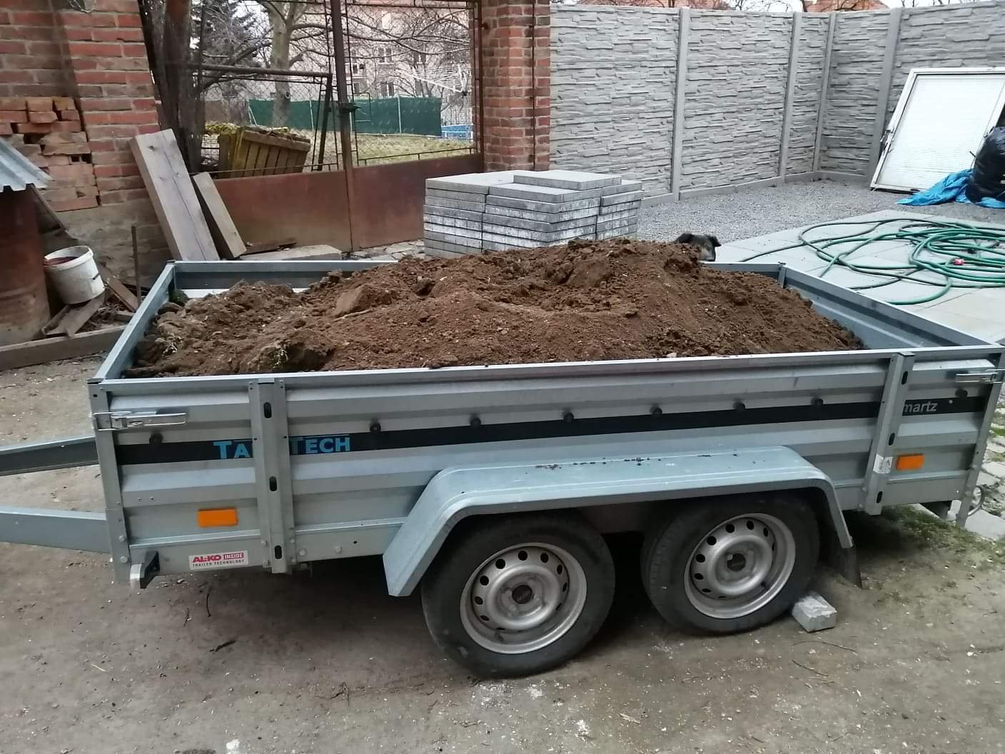

Jestli muzu trochu odpovedet za Pepika, tak pricky menil z duvodu deformace kvuli tezkemu nakladu nez byl vozik schopny snest. Vic prozrazovat nebudu, ale uz ma vse opraveny ??.
Co se tyka oje, nevim jak silna je u levnejsich voziku, ale u meho dvouoseho je hodne masivni a nejakeho ohnuti se vubec nebojim ?
Jo konny to napsal spravne. Vetzky bremeno a pusobilo na 1m2 takze deformace pricek a nasledna vymena za masivnejsi. A jako jistota pridana jeste jedna. IMG_20190328_123117.jpg.85c9d01a49c6141fd4c03bdebe0edc2e.jpg
Ja to vzperu mezi ojema mam a jedinej uzitek co ma tak je kvuli opernemu kolecku aby se ti nedeformovala oj.
Co doporucuji tak ty boční vyztuhy. Ted sem si je dodelal a hodne velka parada.IMG_20190326_222954.jpg.c3f573872ab878c8a33f520d8b11a9d5.jpg

Pokud jsi koupil dvouosý jako má Pepik90, tak by bylo určitě lepší dát tam ty výztuhy bočnic. Buď by jsi musel koupit delší a zkrátit je na tvé bočnice nebo je nechat vyrobit popř. se domluvit s Pepíkem jestli ještě nemá nějaké navíc nebo by nenechal udělat další. Co vím z jeho reakcí, tak ty výztuhy jsou hooodně poznat na pevnosti bočnic. Já je tam mám hned od prodejce namontovány, tak nemám srovnání jak se chovají bočnice bez výztuh, ale můžu říct, že ten můj je hodně bytelný.
Co se týká mezery, mezi bočnicema a předním čelem, ono hodně záleží, jak to kluci v polsku naohýbají. Ono stačí někde dole udělat odchylku třeba milimetr a nahoře už se ti to rozjíždí třeba půl centimetrem. Já když otevřu přední čelo, tak se mi bočnice jakoby rozjedou trochu od sebe, ale díky čelu jsou stažený (písek se určitě sypat nebude). Sice jako negativní efekt nemám pak bočnice rovný, ale trochu ohnutý k tomu čelu, ale mě to moc nevadí. Důležitý je pro mě, jak jako celek vozík funguje a to musím říct, že funguje na jedničku. Pokud bych chtěl, aby bylo vše na vozíku TOP, tak bych musel šáhnout po jiné značcě a za úplně jiný peníze.
